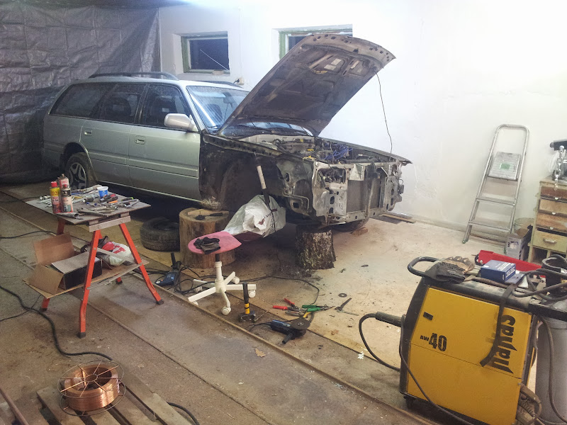

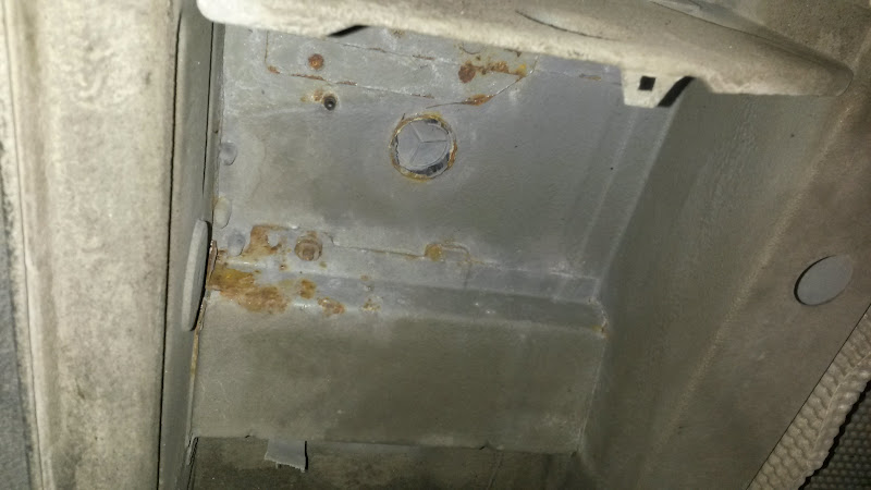

Kun ei ole hiekkapuhallusvehkeitä tai edes kompuraa, täytyy tapella ruostetta vastaan happojen avulla. Olen nyt kokeillut 8-pätkän pelteihin Annitrolia ja teräsharjaa. Kovin on työlästä, mutta kyllähän tuolla ruoste lähtee.
Kevyt pintaruoste lähtee melkeinpä parilla pyyhkäisyllä. Syvemmälle syöpynyt pelti onkin aika hermojaraastavaa saada ruosteettomaksi. Syöpyneiden kraatereiden pohjalta on melkoisen työlästä saada viimeisetkin ruosteet pois. Viimeisin kokeiluni oli nyt teräsharjalaikka rälläkässä, jolla hioin ruostekohtaa kunnolla ja aina välissä sivelin happoa. Tuolla menetelmällä muutaman kierroksen jälkeen ruostekohdat alkoivat olla jo aika olemattomissa. Kunnolla hiominen lämmittää peltiä ja poistaa tervettä materiaalia, mutta muuten ei tahdo päästä kraatereiden pohjille.
Tuossa vielä etulokari vaiheessa:
Ja tuollaiseksi sen sain noilla edellisen kuvan työkaluilla ja armottomalla työstämisellä:

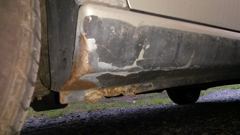

Ruostepeikkoa vastaan pitää tapella. Helmojen etuosat ovat tukevasti ruosteessa kun ei ole roiskeläppiä vakiona. Muutama kukka siellä täällä pohjassa, myös ovissa muutama kohta mistä maali kulunut pois ja ruostepeikko tarttunut. Ja helmakotelo liukuoven alatiivisteen kohdalta - saa aikamoista kulutusta kun tiiviste liukuu hiekkaista helmaa vasten aina ovea käytettäessä. Apurunko nyt ei ihan heti kai ruostu puhki, mutta hyvällä alulla näyttää olevan. Edessä iskaritornien yläpäät, taka-akseli, vetokoukku, huooh....
Onneksi etusiivet ja takakyljet sekä takaluukku ovat muovia, ei tartu ruoste. Ei tosin maalikaan kunnolla...
