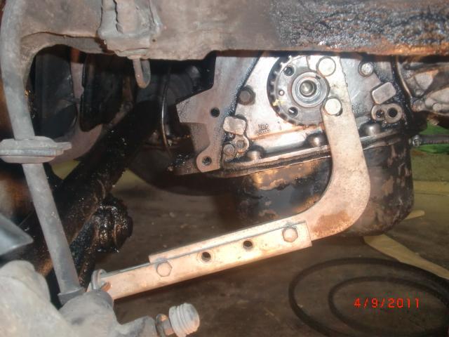

Tuollaisilla pitäisi onnistua jakoremmin vaihto VAG:n 1.6 litraiseen muinaisdieseliin. Saa paikat lukittua, remmin kireyden mitattua ja pumpun ajoitettua. Kuvasta jäi pois kiristinrullan kääntämistyökalu, jotakuinkin tuollainen:
Ja sitten jos tarvii kampuran hammashihnapyörää irroitella niin lukitustyökalun voinee valmistaa helpohkosti itse, tuohon tyyliin:
