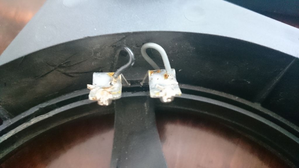

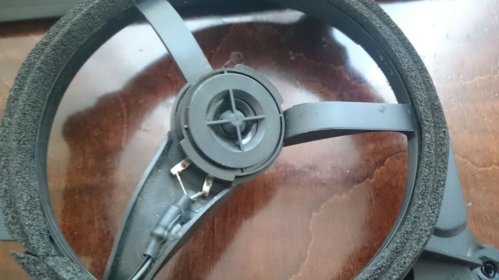

Hyödynsitkö auton alkuperäistä kajaripiuhan liitintä mikä tulee tohon kehykseen kiinni?
Tuo diskanttihärpäke joutaa varmaan naksia pois ::)

Niks naks vaan ja hyödyntää voi johdonpään liitintä.

Diskantti tietty pois. Hyödynsin alkuperäistä liitintä, mutta pistin johtosarjan aiempaa poikki, että sai jakosuotimet väliin.Erillissarjan omat diskantit sijoitin peilikolmioihin.
