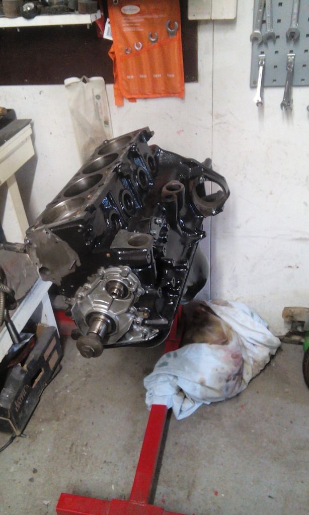

Volvo 240 STW "Jape" alakerta tilkitty
« Vastaus #210 : 12.06.2016, 00:54:18 »
Niputtelin alakerran uusilla stefoilla ja tiivisteillä. Nyt vain oheismateriaalia ympärille rakentamaan  :D

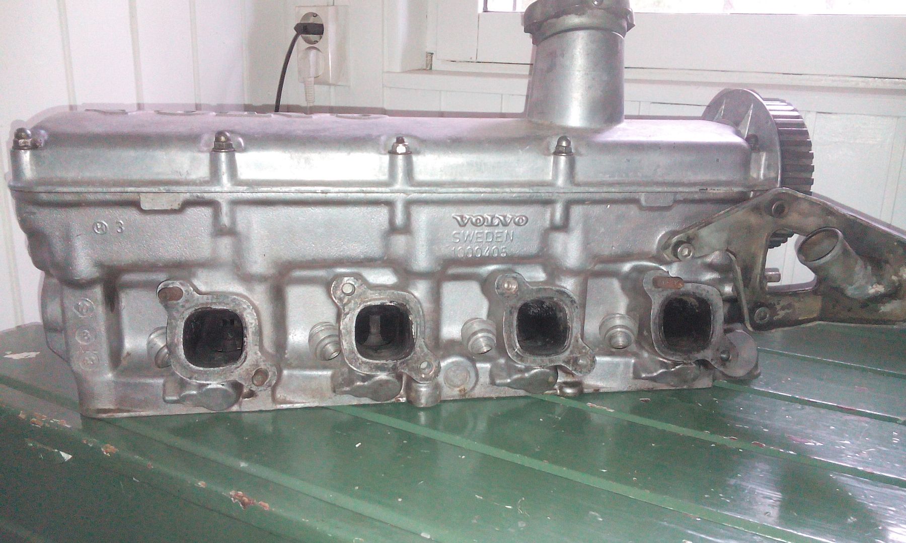

« Vastaus #211 : 16.06.2016, 23:05:41 »
Kantta tuli tehtyä. Ventiilinpuolelta ajoin pakokanavan yhtäisoksi kui seetirenkaan. Tuli myös samaa tehtyä imukanavalle ja kattoa vähä nostin.  Ventiilit putsasin ja puhalsin kanavat sekä kannen ulkopäin. Huomenna jos kiikuttaisi koneistamolle oikasuun. Vielä on mietinnässä teetätänkö kavennukset ventiileille, riippuu laitanko peltisarjan tähän

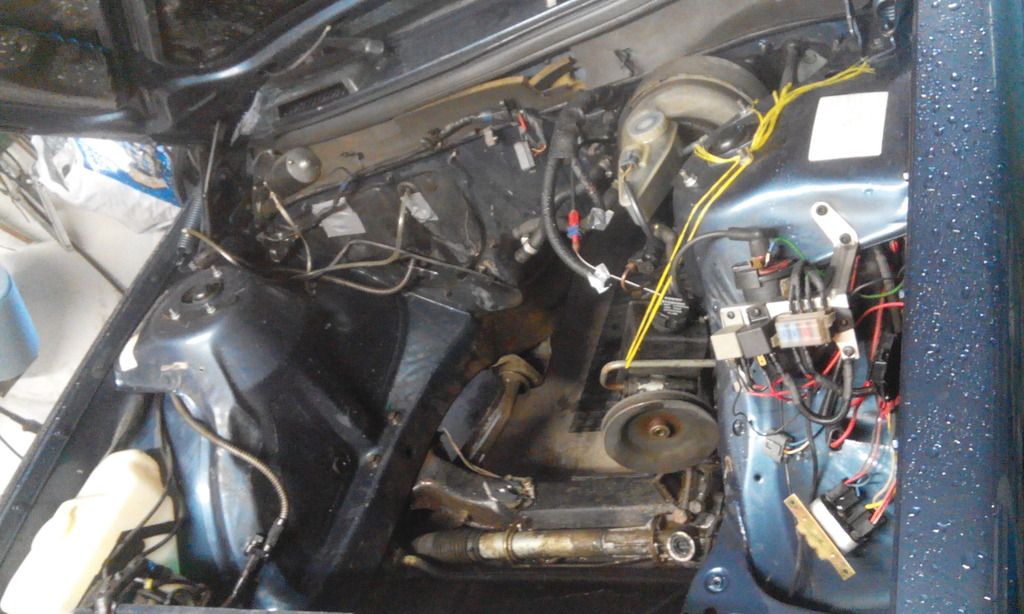

Volvo 240 STW "Jape" Konetila
« Vastaus #212 : 27.06.2016, 23:10:54 »
Konetilan sain pääpiirteittäin pestyä vielä pitää rätillä ja vahvemmalla tökötillä käydä läpi. Osiakin on tullut puhhallettua aika pino vaatis maalia niskaan

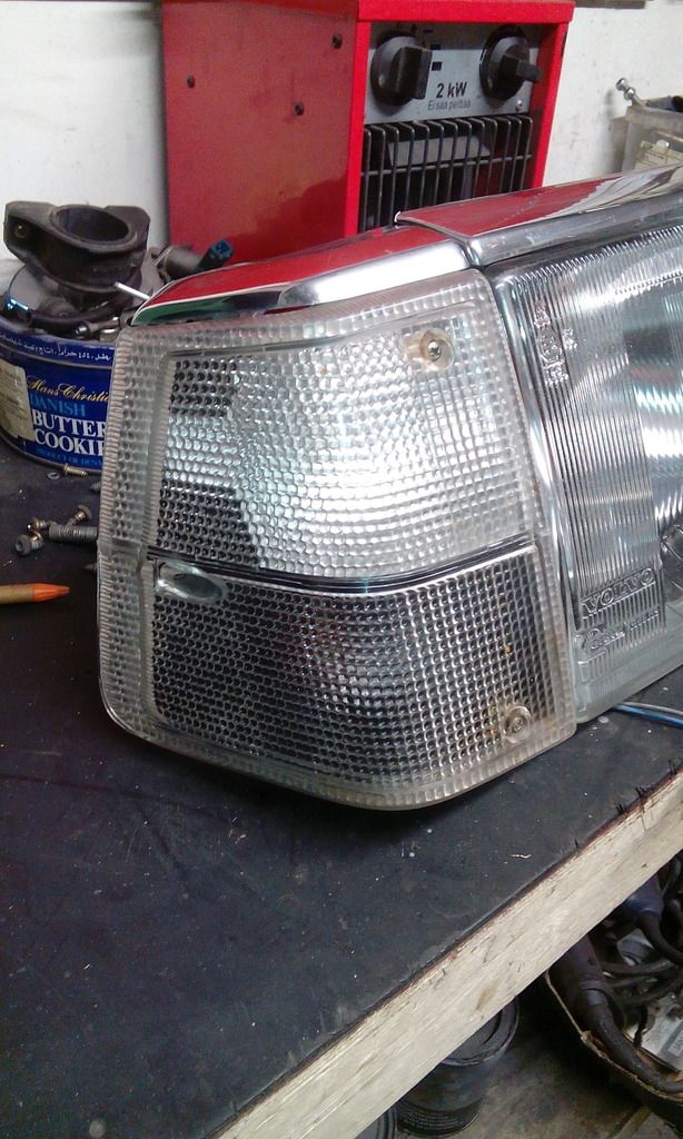

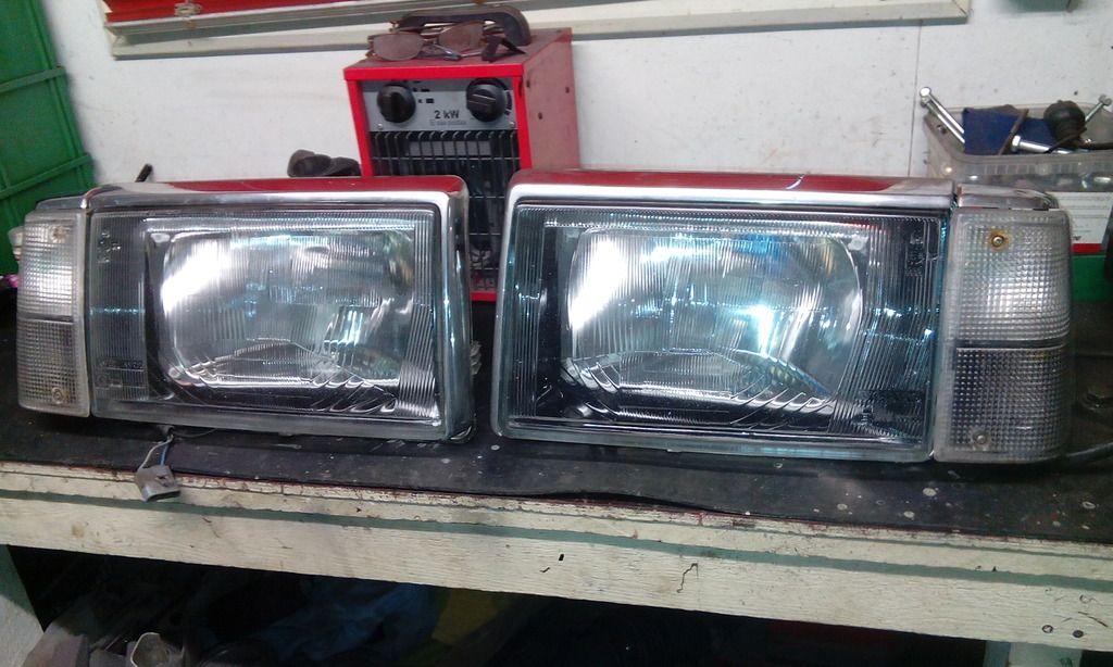

Volvo 240 STW "Jape" Valoa
« Vastaus #214 : 09.07.2016, 11:13:13 »
Ajovalojen lasit vaihtelin vähempi puhallettuihin versioon, kuskinpuolella oli aika komia kivenisku. Samalla maalailin taustat mustaksi ja vilkunpuolelta myöskin

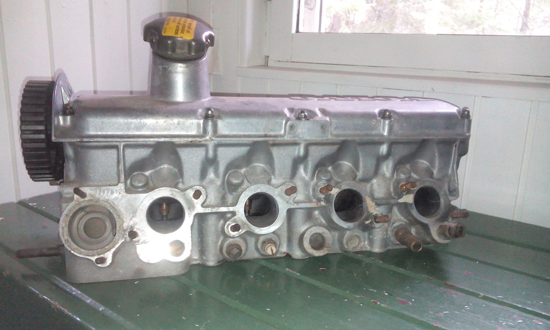

Volvo 240 STW "Jape" Uusia Moottoreita
« Vastaus #215 : 27.08.2016, 14:16:21 »
Tästä tuli tekemäni kansi hävitettyä. Tarkoitus olisi 531 kassoa tai jotain vieläkin parempaa. Ostin pari moottoria, toisessa olisi potentiaalia tähän
B234F Ajettu 296tkm yhdeltä omistajalta ja huolettu viimosen päälle. Ollut Wetterin asentajalla uudesta asti
B230FS Ajettu 343tkm
Volvo 240 STW "Jape" 405
« Vastaus #216 : 08.09.2016, 15:32:12 »
Kusti toi 405 kannen jossa ei ole suuttimen reikiä, eikä halkeemia. Tästä taitaa kansi tulla Japeen  :) Kiitos kaupoista Santtu244 -H-

« Vastaus #221 : 11.09.2016, 20:00:58 »
Purin kannesta ylimääräiset roippeet pois ja ventiilin hionnan aloittelin. 1kpl imuventiileitä valmis, enää vain loput  :D
« Vastaus #222 : 13.09.2016, 22:56:56 »
Nyt ois imuventiilit hiottu, vielä pakovenat. Kannesta siistiä imu, pakoa muotoilla ja isontaa. Lopuksi tason oikaisu ja läppäys
Jäykemmät jouset tilata. Kovasti himottas kaventaa venanvarsia mutt taidan jättää tällä kertaa väliin, varsinkin kun pakopuolelle tulee turbon natriumtäyteiset venat

« Vastaus #223 : 14.09.2016, 21:53:06 »
mistä kohti meinasit pakokanavaa isontaa?jäi vaan mieleen ku joskus myllärin esalta kansi hommista kyseltiin niin sano että pakokanavaa pitää isontaa sitten jos meinaa yli 250hp vaparista tehoa.paras muutos olis 38 vena ja vakio kanava.vai tuleeko tästä ahdettu?
Vs: Volvo 240 STW "Jape" 405
« Vastaus #224 : 15.09.2016, 22:33:21 »
Jouhevammaksi mutkaa, ainakin kanavan kattoa. Isompi vena vois auttaa, tuohon vakio kanavaan en todellakaan usko.
Joskus voi ahdettukkin tulla, remmillä
Tänään saatu pakovenat hiottua
