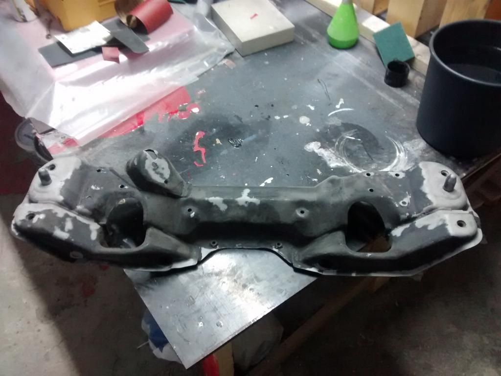

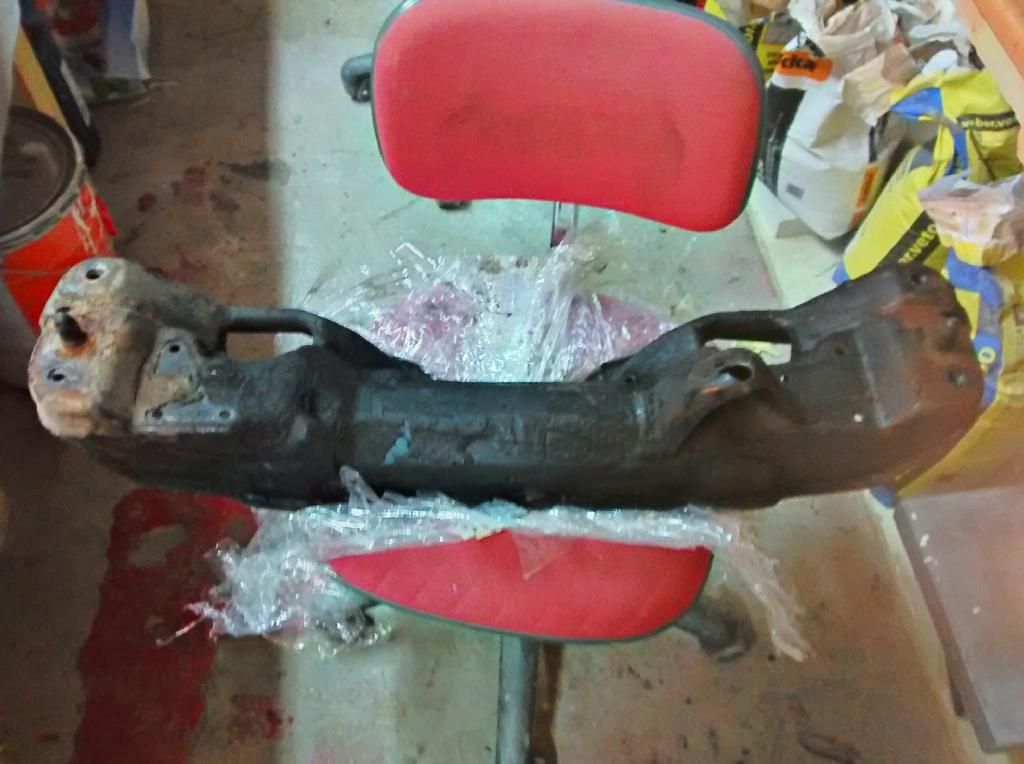

Viime perjantaina (09.01) saapui matkahuoltoon etupalkki, ja sen noudin.
Avasin "paketin" ja jätin varastotilan lämpöiseen.

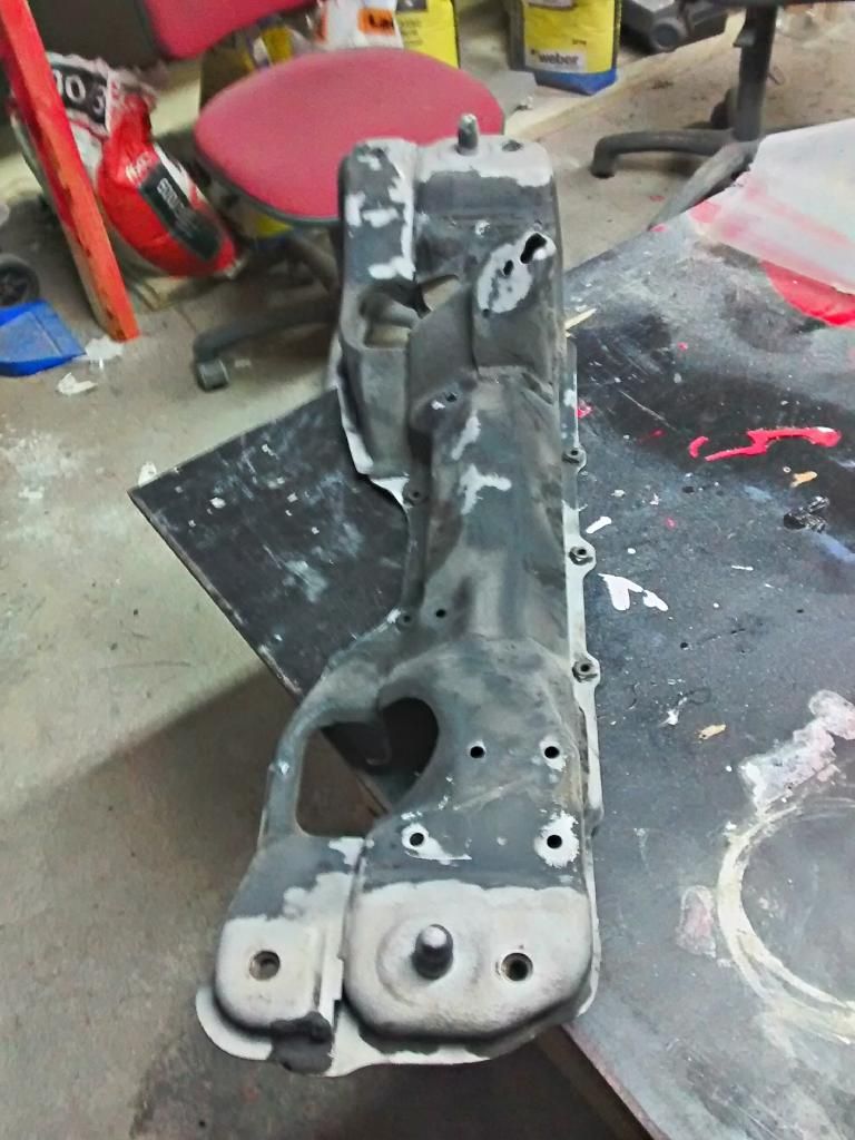

Seuraavana päivänä sitten hiekkapuhalsin ruosteet pois pihalla, kun keli oli otollinen -1 C.
Kuvia:
Suurimmat ruosteet olivat päädyissä, kuten 1. kuvasta näkyy, mutta kun massaa raaputtelin käsin pois, niin pintaruosteita löytyi enemmän alta ja päältä. Kaikki ruosteet tuli hiekkapuhallettua pois.

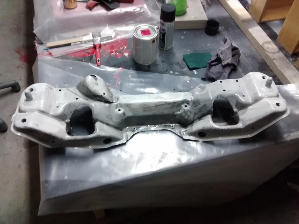

Sitten sai palkki lämmetä sisätiloissa hetken aikaa ennen ruosteenestopohjamaalia.
Tikkurilan Rostex Super oli käytössä. Vedin pensselillä 2 kerrosta puhallettuihin kohtiin, mutta sitten tuli mieleen, että vedämpä vielä varmuuden vuoksi kokonaan palkin yläpuolen sillä.
En muistanut kunnon pintamaalia ostaa, niin vetelin sitten pinnan Mastonin mattamustalla kilikalilla (3 kerrosta).
Sitten tuli mieleen, että matta on persiistä puhdistaa, niin otin spraylakan ja suihkuttelin sillä myös 3 kerrosta.
Tuo kyseinen palkki oli kyllä ennestään aika hyväkuntoinen (mätää ei missään).
Massaa siinä oli toisissa kohdin jopa 3 mm kerros, niin se taitaa olla säilyttänyt.
Tuo "entisöimäni" palkki on mallia -87, jos se ketään kiinnostaa.
Möhkön alkuperäinen palkki on kyllä niin surkean näköinen (verrattuna tuohon 5 vuotta vanhempaan) sitä reikääkin lukuunottamatta.
