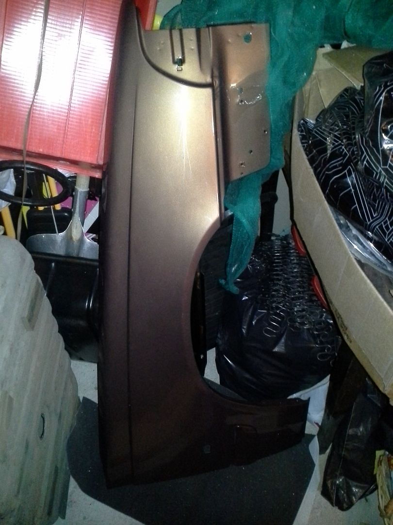

Tänään kävin kurusta ostamassa oikean etulokasuojan ja takaluukun, mätävikaisten tilalle, jännä että muuten auto on aika hyvässä kunnossa päällepäin. Heitin osat maalarille samalla reissulla.

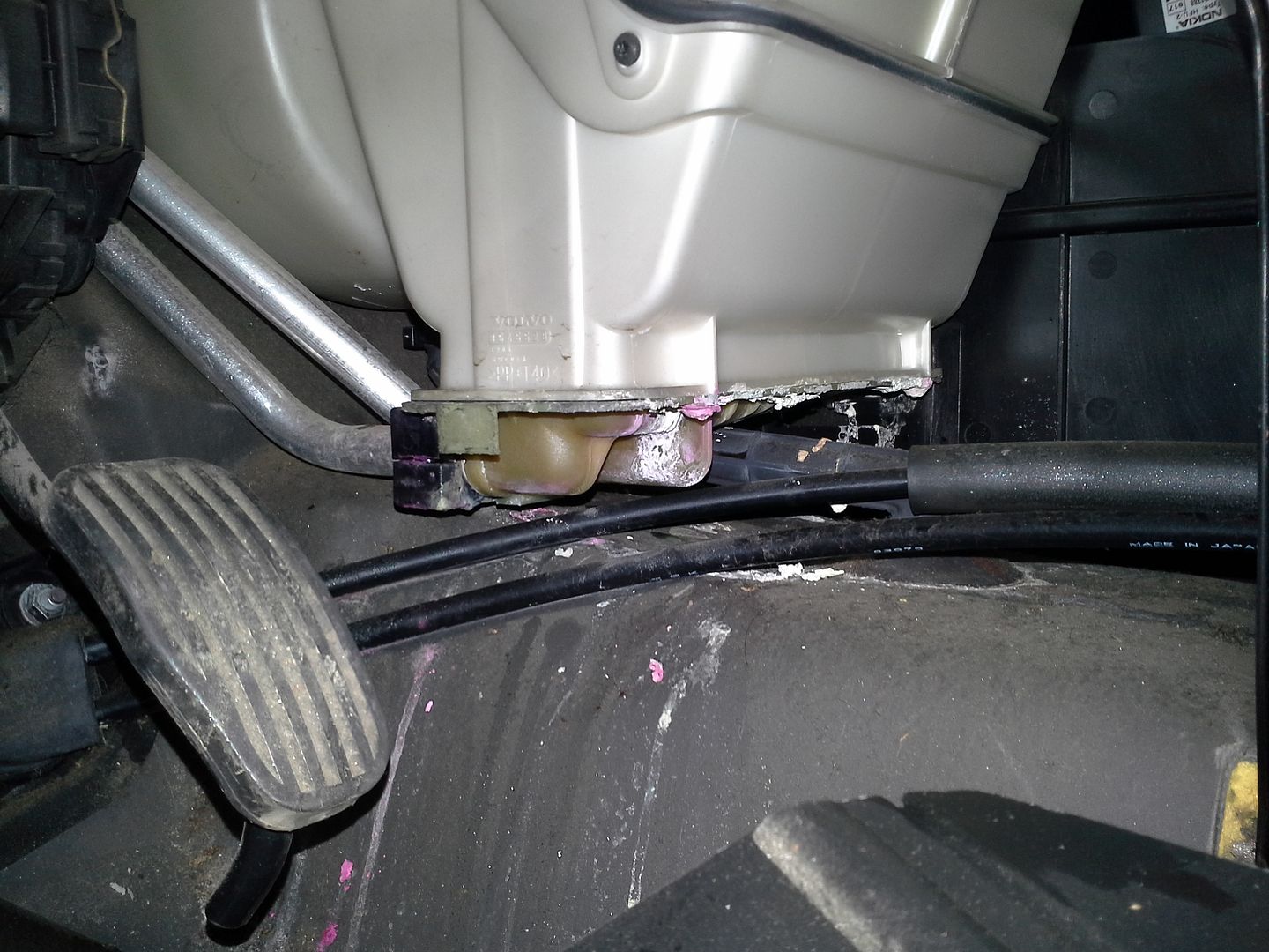

Tänään aloittelin sitten kennonvaihtoa, onhan se hieman vuotanut juu! Huomenna töihin mennessä ajattelin hakea uuden, vanha on jo irti. Ei mikään mukava homma, mutta tulipahan tehtyä. Kaverilta tulikin hyvä vinkki asiaan, nyppäsee ensin konehuoneen puolelta putket irti tulipellistä, ja puhaltaa paineilmalla toiseen reikään, niin tulee kennosta liemet pihalle, ei tarvi sisälle valuttaa niitä.

Kannattaa sitte aika hellällä kädellä hipelöidä niitä muovi liittimiä siinä rintapellissä. Omassa ne mureni käsiin joten laitoin letkua lemmareilla tilalle.  :)

Letkut oli itelläkin mielessä laittaa, kun kaikki tiivisteet oli ihan korppua, mut tilasin nyt uutena kuitenki siniseltä joka väliin uudet tiivisteet. Muovit säily kaikki ehjinä.

Nyt olis kenno vaihdettu ja ilmattu, kuumaa puskee eikä haise glykoli. Ei mikään maailman mukavin homma, mutta näin jälkikäteen ei pahinkaan kennonvaihto minkä oon tehnyt, harvassa autossa selviää näin vähällä purkamisella. Sitten viikon vinkki vastaavan vaihdon kanssa painiville; Jos on vuotojälkiä muuallakin kuin itse kennossa, kuten mullakin oli konehuoneen puolella niistä pikaliitoksista, niin sinisellä ei kuvan mukaan osata myydä kuin niitä o-renkaita, vaikka pyysin nimenomaan joka väliin uudet tiivisteet. Siellähän on o-renkaiden lisäksi sellaiset muoviset väliprikat, jotka ainakin omassa oli ihan haperot. Halusinkin vaihtaa jokaväliin kaikki tiivisteet uutta, eli konehuoneen puolelle, sisäpuolelle ja tietenkin kennon päähän o-renkaat, ja sanoin vielä, että tarvin ne muoviset prikatkin. No, o-renkaat oli osattu laskea oikein, mutta niitä muovisia prikkoja tuli vain kaksi, tarve olis ollut muistaakseni 6! Osia hakiessani tiskiltä laskin ne, ja totesin ettei riitä, ja sitten alettiin katselemaan uudestaan, niin jos olis ostanut sen koko muovisen läpiviennin tulipeltiin, olisin selvinnyt samaan hintaan, ja siinä olis tullut kaikki mukana! Eihän siitä olis tarvinnut käyttää kuin ne tiivisteet. Sitä muoviosaahan ei pysty vaihtaan kuin sen koko lämmityslaitteenkotelon purkamalla, mikä taas vaatii koko kojetaulun irroittamisen. Aika lähellä oli, etten korvannut letkuilla tuota väliä..
Mutta nyt siis auto noitten osalta kunnossa.

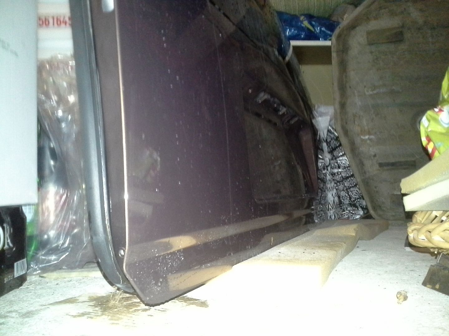

Nyt on osatkin haettu maalarilta.. kuvat taattua samsung-laatua..

Loksu heitetty paikalleen.
Vähän on värieroa, ei kuulemma ole kuin yksi variaatio tuosta värikoodista, joten se siitä sitten.. ihania nää nykyiset vesivärit. >:(

Aika hurja on sävyero, sävyttämällä ois saanu värin kohdalleen mutta on vaan aikaa vievää puuhaa.

Eikä onnistu aina sävyttämälläkään.. Nimimerkillä kokemusta on, edelliseen harrasteautoon ei saanut väriä kohdalleen sitten millään, moneen kertaan tehtiin uusiks ja aina heitti, olis tarvinnut ylimaalata koko auto.
Tuosta ikäänkuin puuttuu se helmiäinen, ei vaihda tuota sävyä violettiin mistään kulmasta, vaikka muu auto vaihtaa.. Mutta, en jaksa tämmöseen vanhaan käyttöautoon nähdä sen enempää vaivaa, olkoon tollane. Parempi kuitenkin kuin vanha läpimätä loksu.
