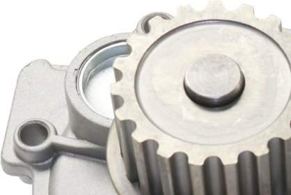

Illalla aloitettiin purkuhommat; hommahan alkoi perinteisesti työkalujen etsimisellä niin se jäi pahasti kesken.
 Havaintoja tehtiin:
Jako kohdallaan
Vesipumpusta puuttui 3 hammasta, oli kyllä katkennut todella siististi, jos on edes katkennut?
Kiristin oli ihmeellisessä asennossa kaverin mielestä, selityksenä nyt muuta ei keksitty, kun että remmi on venynyt niin reilusti.
