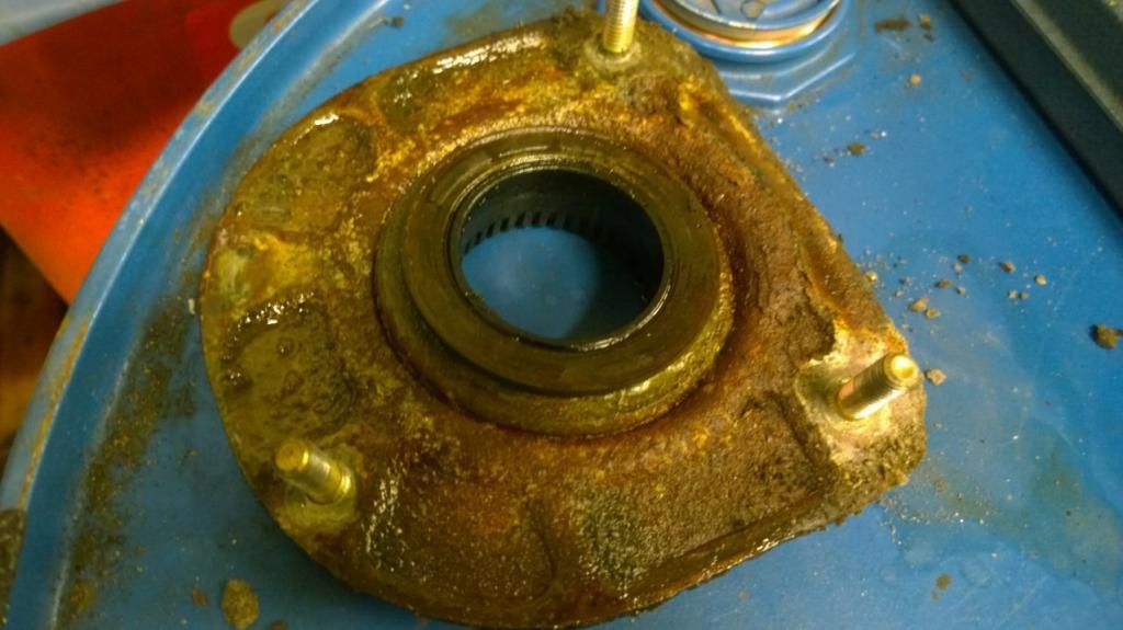

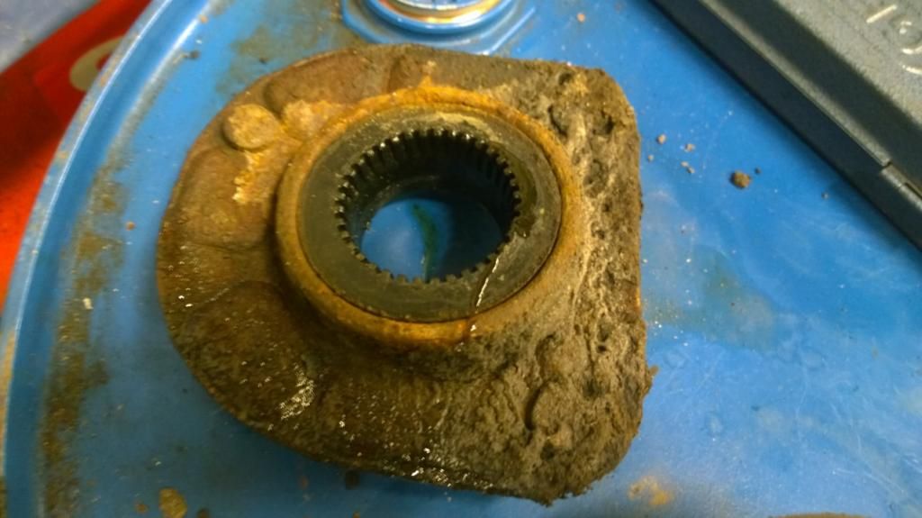

Ohjaus meni pahemmaksi, ei palauttanut ja todella takertelevan jäykkä. Kyllä oli jo pelko perseessä että on hammastanko jumppaa edessä! pumppua epäilin ja tietty yläpään laakereita! 140euroa sinisellä kappale yläpäänlaakeri!  :o no tänään sitten auto ärsytti sen verta pahasti että eihän sitä voinut olla toimeettomana, saati viedä autoa jollekkin ihmeteltäväksi ja vielä köyhtyä siitä! auto duunissa pesuhalliin, tunkilla keula ylös ja ihmettelyä. moottorin alaosaan liukkarit, samalla tutkailin etutolppia josko ois jousi poikki ja kopeloin yläpään poteroa! Hanska aivan muta/hiekka paskassa, kummallakin puolella poterot täynnä soossia! Ei muutakun liukkaria mähimään ja painepesuria perään. Konehuonen puolelta hhs5000 wurthin synteettistä rasvaa suihkimaan yläpäänlaakeriin. pyörittelyä samalla, auto alas tunkilta ja avot ohjaustuntuma ja herkkyys oli palautunut! Ei ois ihan heti uskonu että pelkkä paska saa aikaan tuntuman että ohjaustehostuksessa ois vikaa! no hyvä näin!  :)

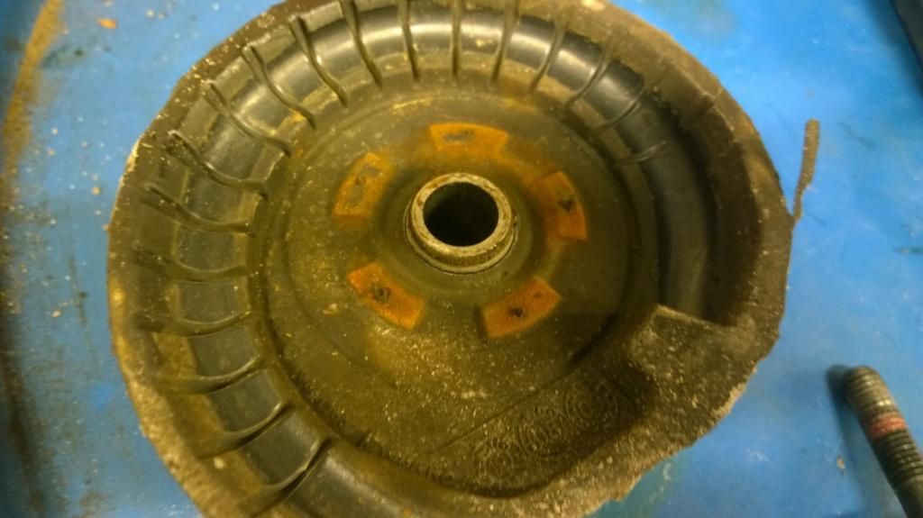

tuollasta löyty yläpäästä!  :D

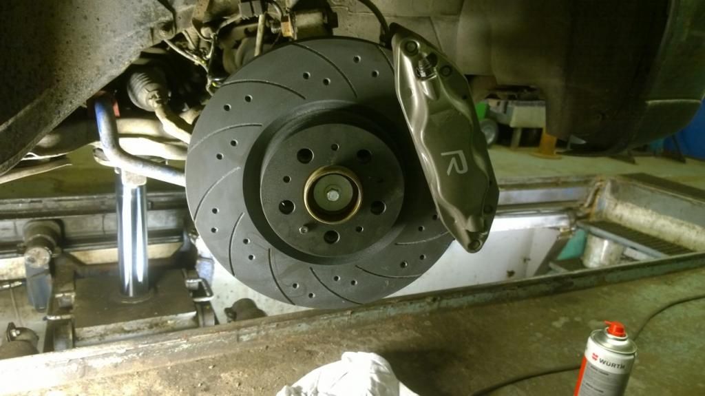

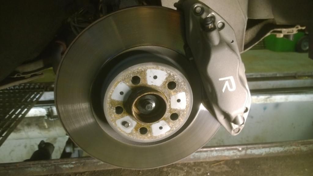

Jarrulevyt ja Palat tuli samaan syssyyn uusittua kun hyllyssä jo lojuivat.
Vanhat laikat.
Ihmeellinen klonks klonks äänen aiheuttajakin selvisi! Kuskinpuolen vetarin boori aivan kuiva ja eikä kyllä ollu momentissa napapultitkaan!Tulipahan napapultitkin uusittua ja vedettyä momenttiin 35nm ja 90astetta perään.lukitetta pulttiin sopivasti. Loppu vikinä ja klonkse kun booriin kunnon veden kestävä rasva kaveriks.
