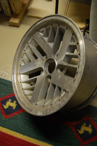

Mitä mä teen noille vanteille? Vannehopeeta, hieman tummempaa vai mitä? Noita kiillotushommia en jaksa tehdä. Meinasin nimittäin koittaa hiekalla puhaltaa niin ei napostele siitä alkaa hiomaan, helvetinmoinen työ, että saa edes harjatun pinnan aikaseksi..
Vielä kuvaa etupään istuvuudesta, kuvassa vanne ET16, vanne ei ole adaperissa kiinni asti, jonkun 1-2cm irti siitä ja vielä täydessä ulosjoustossa, eli kaari imasee sen sisuksiinsa. Eli eteenkin tulee tod.näk. ET 0 vanteet.
Edit. Tuollanen RAL 9007 tai RAL 9008 on aika vahvoilla tässä omasta mielestä.

Onko vanteet tosiaan niin huonossa kunnossa että kannattaa puhaltaa? Olis meinaan omaan silmään aika hienot tommosenakin.
Poissa Sawo
  • Viestejä: 1119
Vs: Volvo 760 GLE '88
« Vastaus #200 : 21.02.2012, 19:49:48 »
Ne on, lyöntipainoja käytetty ja ai että se lähtee siitä nätisti hapettumaan >:( Tuo vanne joka kuvissa näkyy, on ehkä parhaiten säilyny, kehästä lakka hilseilly ja hapettunu joistain kohti, mutta loput onkin sitten niin täynnä hapettumaa että en laittais yhtään mihinkään noita alle tuon näkösenä.

Vanteiden puhallukseen ehkä mieluummin soodaa kuin hiekkaa. On hintavampaa mutta ei pilaa pintaa.
Poissa Sawo
  • Viestejä: 1119
« Vastaus #202 : 21.02.2012, 20:29:25 »
Soodalla ei lähde hapettumat.
Mulla on kaks ylimäärästä vannetta+yksi täysi sarja 13" aluvanteita toiseen kippoon, niin ei tarttee mennä pilaamaan niitä jotka päätyy volvon alle. Hiekkaa mulla on jäänyt taka-akselin puhalluksesta jäljelle ja kaverilla on pistooli, joten kovin suuria investointeja en tähän kokeiluun tehny.
Lasikuula olis paras, mutta arvaappas löytyykö tälläsestä tuppukylästä ketään kellä sellaset vehkeet olis?
Ja vielä semmonen huomio, että tuo pistooli on mallia biltema, eli teho on mitä mahtavin niin tuskin sillä kovin suurta tuhoa saa aikaseks, jos hiukan koittaa johonkin takakehään tai muualle syrjään.

« Vastaus #203 : 21.02.2012, 22:33:43 »
Ei pelkällä soodalla, mutta siihen voi kuulemma laittaa esim. vettä sekaan, niin sillä pystyy kiillottamaan ihan kiiltävän pinnan. En ole nähnyt käytännössä kuin pelkällä soodalla puhaltamista, mutta vesi-soodapuhalletuksi väitettyjä kappaleita kyllä, aivan puleerattuja.

Sonüs Aluminum Restore niin saa hapettumat kyytiä. Eikä tarvii puhaltaa yhtään mitään.

Niin varmaan pystyy kiillottamaan sellasen pinnan jossa ei ole hapettumaa. Mutta miten helv. joku vesi ja sooda pystyy poistamaan hapettuman jos se ei kuluta yhtään auton peltipintaakaan?? En kovin helposti usko, mutta jos joku video on, jossa tuommonen todella pahasti hapettunu vanne kiillotetaan sooda+vesi puhalluksella, niin sitten uskon :)
Noh, joka tapauksessa tänään koulussa kerkesin puhaltamaan yhden pontiacin vanteen ja hyvähän siitä tuli. Kraatereita tms röpelöä ei tullut, kevyt hionta ainakin 120-240 ja siitä ehkä vielä jollain 400 tai 360 paperilla, niin luulis kelpaavan vetää epoksit pintaan. Vai olisko happomaali parempi?

Jepjep, en tänään kerinnytkään puhaltelemaan vanteita, mutta aattelin laittaa kuvan näytille siitä puhallusjäljestä (tosin hiottu P120 paperilla läpi)
Ja sitten otin kuvat myös noista kahdesta pahiten hapettuneesta vanteesta, kun musta tuntuu ettei ihmiset oikeen ymmärrä että kuinka pahoista jäljistä on kyse..

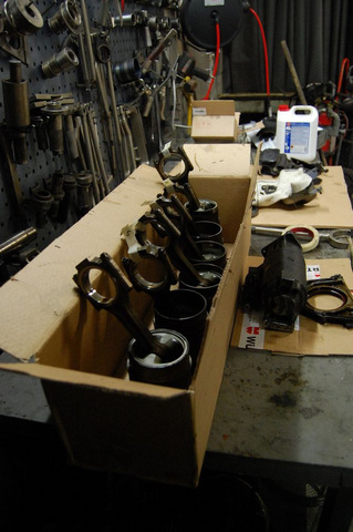

Kankiin laakerit tilattu, tulee huomenna. Runkolaakereita en oo vieläkään löytänyt tältä kylältä, huomenna siniseltä kysymään hintaa.. M.renkaat tartteis tilata kans, sittenpä vissiin rupeis olemaan laakeroinnit kunnossa.
Noh, männät ei ollukkaan ihan ilo silimälle, kun ne putkista otettiin pois. Kuskinpuolen kolme mäntää oikein ilosilla naarmuilla toisesta helmastaan. Oli naarmuja myös toisessa helmassa, toisessa vaan huomattavasti enemmän.
Loput kolme oli ihan ok kunnossa.
Vaikka tämä harrasteauto onkin ja fiksua olis laittaa putket ja männät uusiksi, MUTTA tässä kohtaa rupee lompakon nyörejä sen verran kiristämään, että on pakko laittaa muuten kunnostettuun koneeseen nuo vanhat paskat männät uusilla m.renkailla. :-[ Jos/kun noi sitten pettää ja loppulohkosta/koneesta tulee verkonpaino niin sitten lopetan kyllä nämä autojen/moottoripyörien/mopojen yms laitoit kokonaan ja keksin uuden harrastuksen >:(
