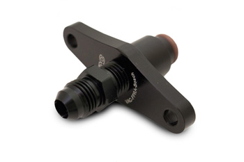

Jotain prootippejä miten tuohon vakion bensanpaineensäätimen tilalle saa järkevimmin kii jälkiasenteisen säätimen, jossa 1/8" npt sisäkierre?
Alkuperäisessähän on tuollanen samanlainen liitos kuin suuttimissa, painettu vain o-renkaan kans yhteen:
  • Viestejä: 4247
Vs: 740 facelift IFM "T-Reg"
« Vastaus #154 : 24.08.2016, 21:41:32 »
1. vaihtoehto: Tilaa Mopo-sportilta bolt-on Malpassi.
2. vaihtoehto: vanhan LH:n kisko jossa kierrreliitoksella regu ja siihen teettää/tekee muunnoksen nipan/letkun kuten mulla oli.
3. vaihtoehto: sorvaa nysän ja lukitsee sen jotenkin tohon orggikseen josta pääset siihen npt-kierteelle.
Ps. jos osilla ei oo ihan tulipalokiire niin nakkaa YV:tä voin sorvaa ja postittaa asevelihintaan tarvitsemasi patentit  :D

1. Tilaa Mopo-sportilta bolt-on Malpassi.
2. vanhan LH:n kisko jossa kierrreliitoksella regu ja siihen teettää/tekee muunnoksen nipan/letkun kuten mulla oli.
3. sorvaa nysän ja lukitsee sen jotenkin tohon orggikseen josta pääset siihen npt-kierteelle.
Malpassi 1.7 kertoimella tuliki hommattua mopokaupasta, jep.
Millanen kierre siinä LH:n kiskossa oikeen sit on? Jos siinä jonkin standardin mukanen kierre on niin eikö siitä saa ihan suoraan adapterilla 1/8npt:hen? Mutjoo varmaan sit pitäs se kisko hommata.
Voi olla, että tähän kiskoon on suht hankala mitään patentoida. Tommosta liitäntää tuskin löytyy minkäännäkösillä adaptereilla kikkailemalla, jossa ois kierteet toisessa päässä ja toisessa tuo orkkiksen o-rengaskikka. Ellei sit tosiaan oikeesti ala tekemällä tekemään, juurikin orkkissäätimestä nysä johonkin mihin saa kierteet. Mutta tää menee kyl aika kikkailuks. :)

Siinä vanhassa kiskossa oli joku M14xx jenga kartiotiivistyksellä muistaakseni.
Saiskos siihen Malppiin sen sovittimen tohon orggis-kiskoon vai millanen se oikein on?
Ite tottonu tekee lähes kaiken itse koska silloin saa sellaisen kun sattuu tulemaan  :D
Poissa JesseV
  • Viestejä: 238
« Vastaus #157 : 24.08.2016, 22:01:54 »
Tommonenhan se on
Eli 2x 1/8"npt sisään ja yks 1/8"npt ulos. Nipat tuossa vaan hollilla parissa reijässä.
Jonkinnäkönen 1/8"npt ulkokierrepalikka pitäis olla ja siihen tuosta orggissäätimestä nysä kii.
14x1.5 :juhau:

14x1.5 :juhau:
Tommoseen kyl löytyis varmaan melko suoraan adapteriki. Pitääpä kattella onko lähistöllä purkuautoja :F Liekö sopii sitten muuten tohon reginaan?

Tuli tossa eilen ruuvailtua vihdoin bensanpaineensäädin kiinni, kiitos janne81:lle palikan sorvauksesta. :)
Vähän tärähti kuva näköjään.
Alustavasti nyt säädetty niin, että tyhjäkäynnillä/kaasu 0:ssa paineet on 2bar ja pintakaasulla tasasta vauhtia ajaessa sitten siinä 2,5bar. Kovissa vedoissa nousee sinne 4-5bar. Eli hyvin tuntuu ahtojen mukaan säätyvän.
