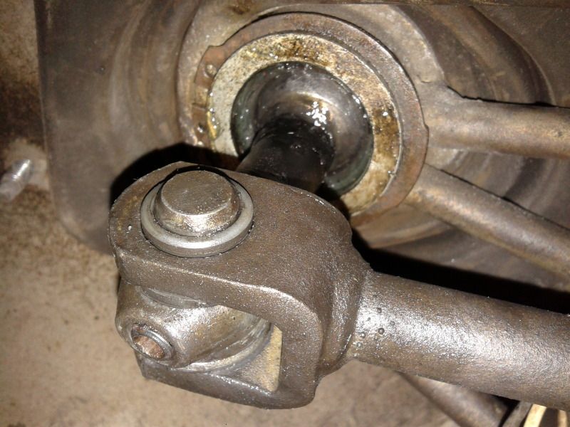

mikäs laatikko tässä on? saisko kuvia tuosta vaihdevälin lyhentämisestä?
M47 löytyy. Miepä otan tänään muutaman kuvan siitä. Harmi kun ei älynnyt ottaa kuvia silloin kun se oli pöydällä se keppi  :-\
joo otappa muutama kuva kun itselläkin tuo m47 löytyy vielä joten voisi testata tuota lyhennintä. voitko selittää tyhmälle mitä kohtaa pidensit tai teit tuohon keppiin?

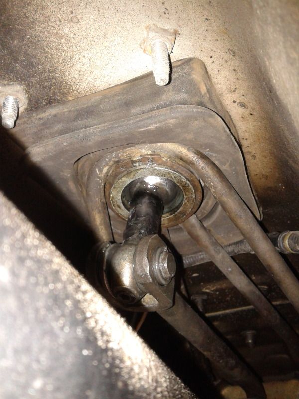

Olipa tutun näköinen kuva tuolla vastaheiton topicissa liitettynä. -08 kesällä ottanu omasta tekeleestä. Pultin kovuudesta tiedä sanoa mistä tuli tehtyä, muttei ole sen auton seuraavakaan omistaja valitellut ettei ois kestänyt ::)
M47:ssa ainoa kiinniottamisongelma liian pitkällä vaihdevälinlyhentimellä taitaa tulla Hardy-kiekon kanssa mikäli sitä on.

Ai tuo on Lankku sinun tekele. Itsekin etsiskelin kuvia noista vaihdevälinlyhentimistä ja tuosta otin mallia ;D Itsellä on tuo pultti on 8.8, mutta en käyttänyt sitä kierreosaa vaan sen tasaisen pätkän siitä pultin juuresta. M16 pultti käy oikein hyvin siihen. Tuossa kuva mokomasta.
Ja tuohon pituuteen sen verran että kestäis olla vielä pitempikin. Ei ole vielä pelkoa että ottais kiinni ja kuten Lankku sanoi niin Hardy-kiekkoon se ottaa kiinni jos ottaa.

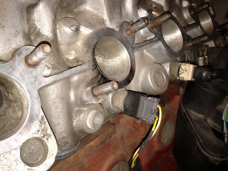

Eilen tuli nuo läppikset sitten synkattua ja hyvä että se tuli tehtyä koska paljastui aikamoisia eroja läppien välillä. Siinä 1, 3 ja 4 olivat suht lähellä toisiaan ja ne sai helposti tasattua samoihin paineisiin. Mutta 2 sylinterin kanssa olis sitten vähän toinen juttu. Alipainetta ei ollut juuri ollenkaan ja vaikka kuinka sääteli niin ei saanut mitään parannusta. Eihän siinä sitten voinut muuta epäillä kuin imuvuotoa ja kuinkas ollakkaan kun ruiski vähän bräkliiniä niin käynti muuttui. Eihän siinä sitten muutakuin ostaan uus tiiviste ja vaihto hommiin. Irrottaessa sitten paljastui moinen näky.
Siinä näkyy hyvin kuinka tiiviste oli antanut periksi ;D Pikainen puhdistus ja uusi tiiviste Hylomarin kanssa paikoilleen ja eiku uudestaan synkkaan. Nyt ei ollut sitten enään ongelmaa synkkauksen kanssa ja kaikki saatiin säädettyä suht samaan. Nyt kaikissa on n. 0.4 bar alipainetta. Heti tämän jälkeen tuli sitten perehdyttyä Megan ihmeelliseen maailmaan ja tuli värkättyä ITB kartat ja samalla säädettiin vähän joutokäynti aluetta. Ulos ei ollut huonon kelin takia asiaa joten ensimmäiset ajot täytyi jättää täksi päiväksi. Jos joku ihmettelee mitä se keli siihen vaikuttaa niin syynä on suodattimien puuttuminen ;)

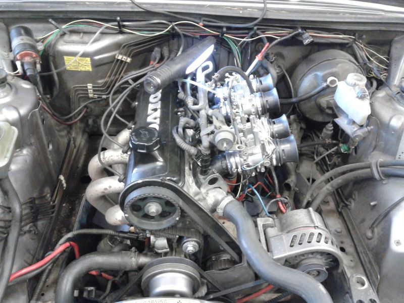

Tuossapa yleiskuvaa konehuoneesta :)
