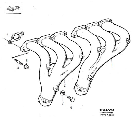

Siis vakio pakosarjan putket on tosi lyhyet ennen kuin yhdistyy. Tämä on teoriassa yläkierroksille suunniteltu.
Pidemmät alkukäyrät sopii paremmin keski-/alaväännölle
Vertaa 850:n 2.5 20v pakosarjaa:
Lopultahan sen ratkaisee miten pakopulssit osuu kohdilleen. Mutta minulla ei ole mahdollisuutta tehdä täydellistä alavääntö pakosarjaa joten sillä mietin jos tuota kokeilisi
