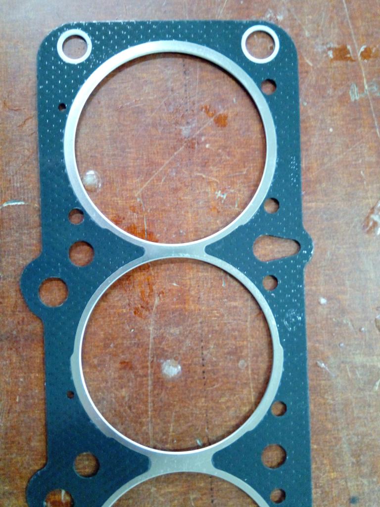

Onko sulla kuvaa miten tiiviste petti? Paljonko lankojen paksuudella eroa?
Ootko muuten käyttänyt liimaa massatiivisteessä?
Toki kiinnostaa myös että minkälainen pinta lohkossa?

Uudet langat 0.2mm yli. Vanhat 0.3-0.35. Lohkon pinta oikaistu. Viimeksi kasasin kupariliimalla. Ei vaikutusta kestoon.

Okei. Näyttäis selvästi että ois päässy puhaltaan välistä. Onko kyseessä sitten se, että langan jatkos ollu just tuossa, tai tiivisteen renkaassa vikaa. Paljonko muuten jätät lankojen päihin väliä?
Mitä liimaa käytit? Aika vähän jääny tiivisteeseen kiinni? Juu varmasti lohkon pinta oikaistu, sitä en epäile, mutta kuinka sileäksi?
Monet jättää sen aika krouviksi, niin se ei vaan ole hyvä. Ite tappelin pitkään cossun kanssa, kunnes laitettiin pinta oikeasti sileäksi.

Langan päät yhdessä. Puhaltanut kaikkiin vesikanaviin
nelospytyssä. Permatexx copper spray. Viimekesänä samalla lohkolla ajettu +40 lähtöä näköjään samalla tiivisteellä ongelmitta, joten lohkossa tuskin vika. Ainoastaan tuo tiivisteen malli muuttunut viimekesästä.

Aivan. Ootko mitannut pahvin paksuutta että miten puristunut väliin?
Voi tosiaan olla vika ihan vain pahvissakin, onneksi se on halpa sulake. Hyvin nafti rengas tuossa tiivisteessä, kun katsoo upotusta. Mites se on vanhemmissa ollut?

Paria b19/200 elringiä hypistellyt käsissä lähi kuukausina ja puristettu jopa kannen väliin niitä. Jotenkin tiivisteen pinta on näyttänyt että massaa ei ole tasaisesti joka kohdassa, reitetty alumiinirunko kuultaa reilusti läpi.
Yksi pahvi vaihdettiin juuri orastavien vuoto-oireiden takia, sille tuli loppu parin rataviikonlopun jälkeen ja pari penkki keikkaa. Painetta kuitenkin ajetaan vain 1.6bar maksimissaan. On sileät pinnat, liimana moparin gasket spray.
Jos nyt ahveniston vkl jälkeen alkaa oirehtia niin seuraavaksi kynsitiivistettä kokeiltava. Göetseä ei taida järkevästi enää saada, vuosia sitten yksi 2.3 göetse tuli jossakin tiivistesarjassa.
Lisäys vkl ajojen jälkeen että kyllä taas vaikuttais painetta tekevän liikaa järjestelmään...luultavasti kokeillaan cometicciä.

Oot varmaan huomannu kun ton tiippari kuvan suurentaa niin se liekkirenkas on halki  aikas pitkälti.tiiä sit onko syy vai seuraus.mistään mitään minäkään tiiä.

Miulki kerra naulas ja eilrinki paskana
Ja tuo vanha malli paljo vahvemma näköne

justiin Peten kanssa jutusteltiin ja hän lupasi liittää muutaman valokuvan....löysin tallilta vuosia jemmassa olleen b230 elringin ja juuri ostetun b200 elringin. vanhassa tiivisteessä liekkirenkaat jatkuu pitemmälle kohti vesikanavia, tiivisteen pinta kiiltävä ja täyteläinen verrattuna uuteen b200 tiivisteeseen.
ei kellään sattus olemaan jemmassa b200/B19 kynsitiivistettä?

Pari viikkoa sitten kasattiin tämä Elringillä taas vaihteeksi, mutta eilen alkoi tuntua, että vois sinne jotain parempaakin tiivistettä kokeilla. Pistin sitten iltapäivällä ostoilmoituksen pariin fb-ryhmään ja sopivasti Kalajoelta löytyikin uusi 1mm paksu kuparitiiviste. Tämän kävin hakemassa illalla ja nyppästiin kansi ylös. Tänään lämmiteltiin tiiviste ja kasattiin kansi takaisin. Alustavasti näyttää hyvältä. Vesi pysyy koneessa, eikä ainakaan lähtörajoittimella tule tippaakaan painetta.
