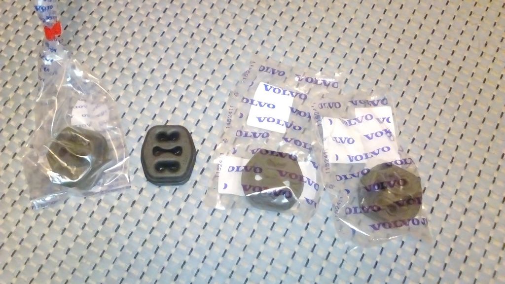

Tänään muuten tuli uudet pakoputken kannakekumit.
Hinta on parinkympin paikkeilla. Siihen nähden ei mielestäni paha, jos vain kestävät. Nuo alkuperäisetkin ovat todella kovaa kumia, niin pahoin pelkään, että nekin repeytyvät...

Alkuperäiset kannakekumit on aiemmin kestäneet pakoputken käyttöiän.  :)
