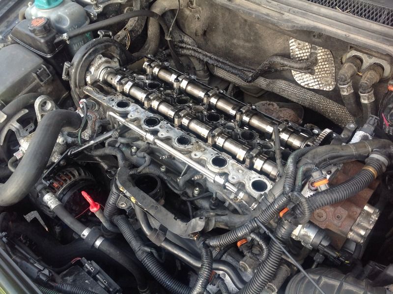

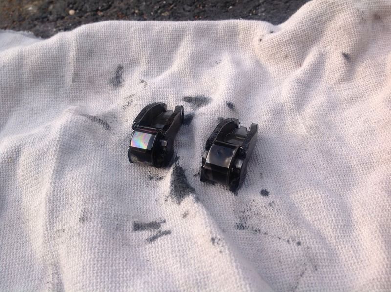

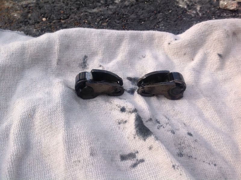

Noniin nyt on purettu venttiilikoppa pois. 1. sylinterin etummaisten venttiilien keinuvivut oli kumpikin poikki. Tuo kannen sisässä, öljykanavassa oleva tappi, ainakin liikkui herkästi kun magneetilla sitä liikuttelin eli toivottavasti kanteen ei ole tullut vahinkoa. Mitään muuta silminnähtävää vahinkoa ei ollut. Pakkohan tuo kansi on käyttää ylhäällä ja purkaa, mutta toivotaan toivotaan. Parit kuvat tähän:

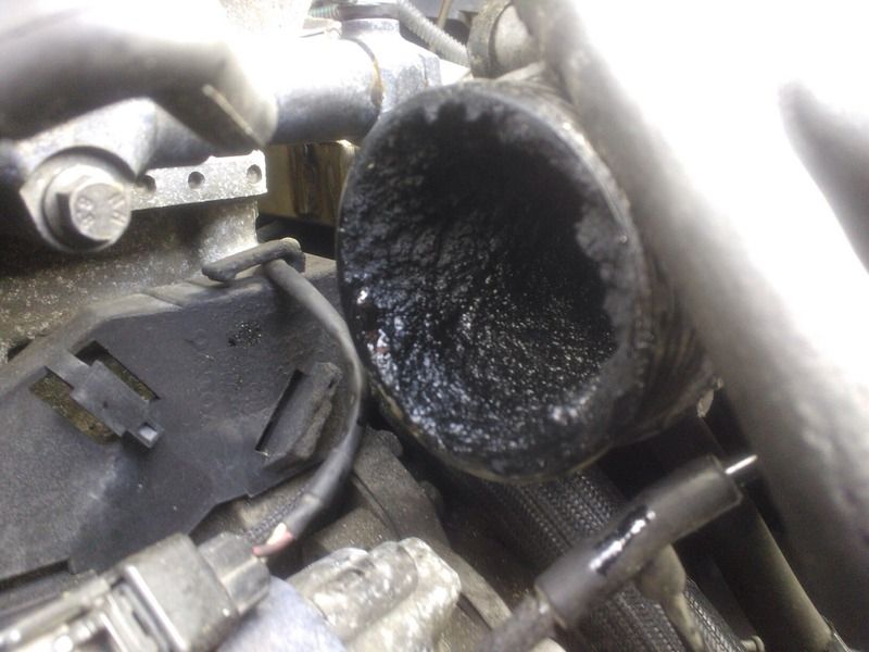

Avasin myös imusarjan päältä kannen ja olipa törkyä paljon vaikka ajettu vasta 295tkm. Kuva siitäkin:
http://i39.photobucket.com/albums/e192/nukkumatti/Volvo%20D5%20kansiremontti/image.jpg1_zpsgnry4jvr.jpg
Pakko tulpata samalla tuo EGR.

Ei siellä sitten muutakaan vikaa ole jos nuo tapin reunat ovat ehjät. Venttiilien suoruus on helppo todeta mittaamalla puristuspaineet.

Onpa kamalan näköistä sotkua tuo imusarja. Pistähän kuva kuinka tulppasit tuon egr:n niin osaa sen itekin omaan tehdä.

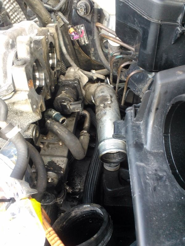

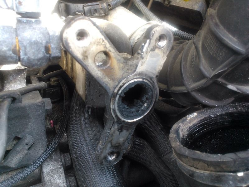

Sorvarilta odottelin moottorin lukitustappeja pakonokka-akselille ja kampiakselille niin siinä tuli purettua ahtoputkia ja EGR järjestelmää lisää. Pistän vähän taas kuvia tähän:
Tämä on se alumiininen haarakappale mihin tulee liitokset intercoolerilta ja EGR:n jäähdyttimeltä ja mistä jatkuu ahtoputki suoraan imusarjaan:
http://i39.photobucket.com/albums/e192/nukkumatti/image.jpg2_zpswxlp7tww.jpg

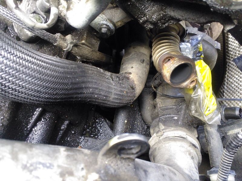

Tältä näyttää EGR:n jäähdytin liitoskohdastaan tuohon edellisen kuvan alumiiniseen haarakappaleeseen:
http://i39.photobucket.com/albums/e192/nukkumatti/image.jpg3_zps8ibfuymk.jpg
Ahtoputken vasemmalla puolella näkyvä suorakaiteen mallinen mokkula, jossa on vesiletkuliitokset ylhäällä ja alhaalla sekä sähkökela päällä on EGR:n jäähdytin. Ite otin kokonaisuutena tuon irti. Se on lisäksi kiinni kannessa kahdella pultilla ja pakosarjan ja jäähdyttimen välissä on noin 10cm mittainen metallihaitariputki laippaliitoksella. Itellä kun on tässä vaiheessa jo purettu nokka-akseleiden päistä alipainepumppu ja Commonrailin korkeapainepumppu pois niin tilaa on aika ruhtinaallisesti irrotella tuo EGR jäähdytin.
http://i39.photobucket.com/albums/e192/nukkumatti/image.jpg2_zpsnexgsqpp.jpg
Tässä näkyy tuo haitariputken päässä oleva laippaliitos kun EGR jäähdytin on poistettu edestä. Tuohon väliin laitan itse noin 0,7mm metallilevystä leikatun umpilaipan.
http://i39.photobucket.com/albums/e192/nukkumatti/image.jpg1_zpsehyk9hyc.jpg
Pesua tulee siis aika paljon lisää jos haluaa saada kaikki paikat puhtaaksi.

Kun nuo puhdistat, niin voi ajella parisataatuhatta eikä tarvitse miettiä mitään egr-tulppauksia. Omalla D5:lla on ajettu 555tkm eikä vielä ole ilmennyt tarvetta egr:n tulppaamiseen.
