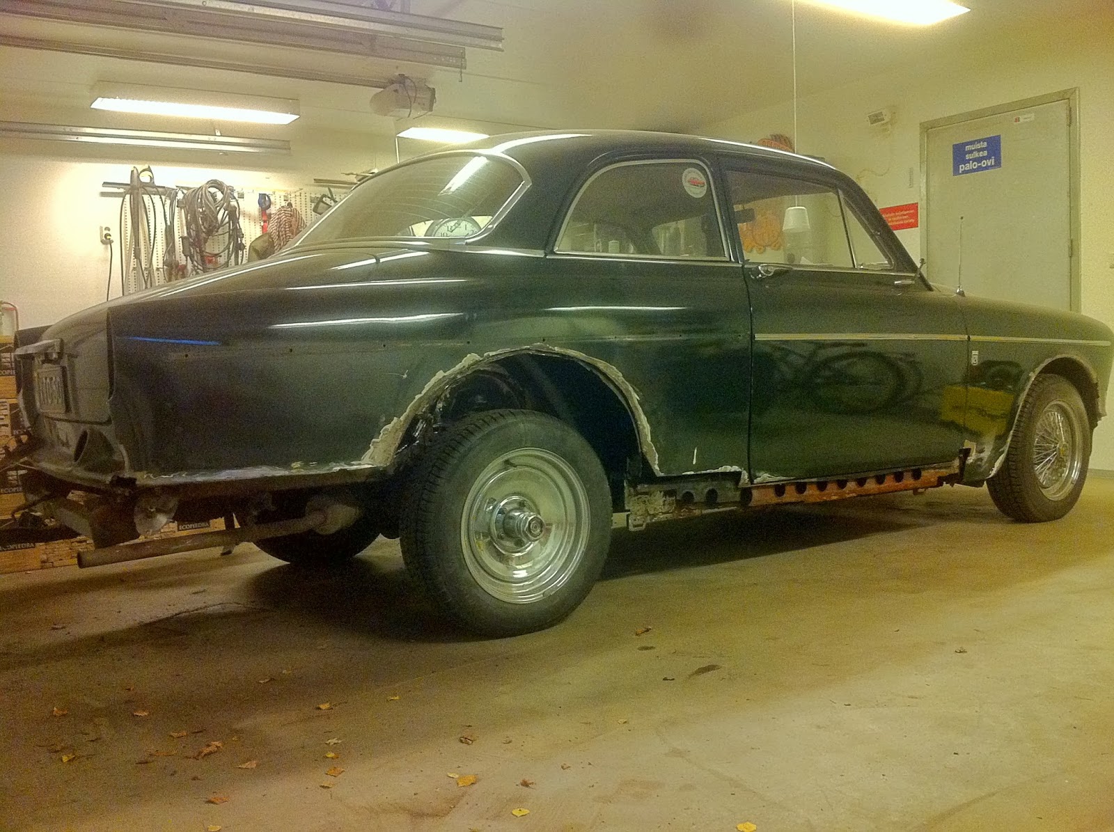

Tulipa hankittua eka harrastebiili ja sattumien summa toi pihaan tommottisen Amazonin, tai no, ei vielä oo pihassa asti, parin viikon päästä pitää hakea nykysestä säilöstä se kotio oottamaan rappaamista.
Kampe siis -69 vuosimallia
B20 + M40
Mukaan tulee toinen m40 loota, puskuria, 2,5 settiä renkaita ja vanteita, maski, pikkunippeliä jonniverran + kaikki mitä kaverilta nurkista vaan löytyy
Leimattu viimeksi 2000, poistettu liikennekäytöstä 2001, seissy siittä asti kuivassa kylmässä tilassa, ajettu kylläkin suvun mailla vuosittain useempi 10 km. Kone laakeroitu 98, matkustamon pohja hitsattu ja massattu 94-95. Käy ja kukkuu, kaikki pelaa, jarrut ei jumissa, kytkin pelaa, valot pelaa.
Historiaa senverta tiedossa, että ostettu uutena Oulun Wetteriltä, ollu ekalla omistajalla 80-l alkuun jolloin siirtynyt nykyiseen perheeseen. Mustat kilvet PITÄIS saaha konttorilta kun joskus pääseepi sinne asti.
Tarkoitus ois liimailla pelastettu museoinnilta tarraa takasivulasiin ja tehä omaan silmään passeli harrastepeli. Ulkokuori saa pysyä aikalailla vakiona, hitsuuhommaahan tässä jonniverran on, helmat vähä vielä kysymysmerkki (autoa en livenä ole vielä koputellut), toinen takakaari ainakin pitää uusia + kontinpohjaa/varapyöräkoteloa pitää sähöliimailla jonniverran. Noi takapuskurin alaosat kans vaatii uudet palat/uutta peltiä, vänkärinpuoli lahonnut irti kokonaan, pitää sitte kahtoa tekeeko vaan korjaushitsaukset vai hommaako uudet palat molemmille puolille. Takakaari löytyy paikallisen varaosaliikkeen kautta ainakin, 60e oli hintaa, tottakai jos edukkaampaa vaihtoehtoa tiedossa saa vinkkailla, myös muista peltiosista.
Väri todennäköisesti vaihtuu 900-sarjan värikartan tummaan metallihohtoviolettiin, tekniikkapuoli on vähän vielä mietinnässä, joko kutitettu vapari b20 + laatikoksi tarkoitus sovitella m45 tms vastaava 5-pykäläinen, tai sitten parilitrainen vino pienellä ahtimella ja ruiskulla. Tekniikkapuoli varmaan hahmottuu kun saapi vihdon auton työn alle.

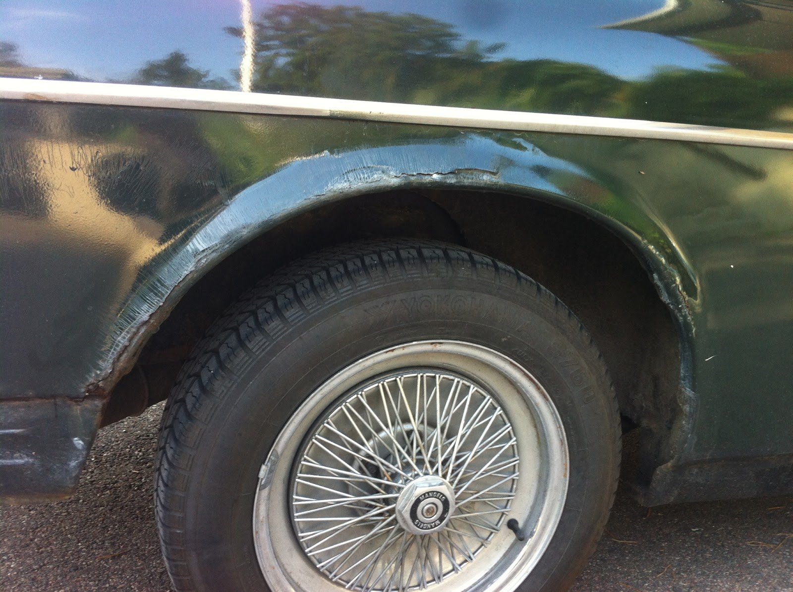

Näin Amazon -aloittelijana toiselle aloittelijalle voin vain sanoa, että kaikkiin ruostekohtiin kannattaa aina ostaa vaihto-osat/pellit. Säästää huomattavasti hermoja ja aikaa.
Edessä näytää olevan melkoinen hitsaussavotta. Jos Violasta haluaa poistaa kaiken rapsakan, niin taitaa mennä vaihtoon kaikki alapellit takapuskurista eturenkaille. Lisäksi tietenkin kaikki ruosten, joka löytyy kunhan sitä lähtee etsimään.
Itselleni, näin aloittelijana, yllätys oli kuinka paljon hitsattavaa lopuksi on, vaikka pinnalla näkyisi vain vähän ruostetta.
Tässä esimerkki oman amasta 2 vuoden takaa. Itku meinasi tulla.  :'(
Onnea matkaa, eikä kannata luovuttaa, vaikka lanka ja motivaatio välillä loppuisivatkin.

« Vastaus #12 : 12.09.2015, 23:27:56 »
Dodii, Ama saatu turvallisesti tallille  :)
Tykkään kuvailla joten antaa kuvien vähän kertoa:
Lähdössä kotia kohti:
Pahoittelut vähän hämäristä kuvista, tallin hämyssä kävin vähän kuvailemassa ja tutkimassa hieman ostosta tarkemmin.
Helmat olikin kovemmat mitä luulin, kuskinpuolella takapäässä tuntui pientä pehmeyttä, muuten kovan oloiset kyllä oli
Vänkärinpuolinen takakaari menee kyllä vaihtoon, samoten takanurkkapalanen, tiedossahan tämä olikin
Kontinpuolta vänkärinpuolelta + kuskinpuolen nurkka menee kans uusintaan
Etulokarit molemmilla puolin vain pokkauksesta pintaruosteessa, ihmettelin sitten toisen amazonimiehen kanssa konepellin alle kattellessa et eipä ole "etusiivet" menneet miksikään, noh löytyhän siihen syykin, tuollahan on edessä muoviset sisälokarit  :) Vaikuttaapi aivan hyvältä, varmasti sieltä jotakin alta löytyypi, mutta toiveet vähäisestä on kovat.
Olihan siellä tosiaan tämmönenkin "herkku", Defa Patriot näyttäis olevan, kaukosäädinkin löytyy, tarttee testata toimiiko, konehuoneen johdotukset vaatii "hieman siistimistä kans :)
Sisusta aivan ok, kuskinpenkki ainakin ratkennut, muita en vielä tutkaillut, ovipahvit oli tosi siistissä kunnossa
Hattuhyllyllä ysäri Infinityä ja kojelaudassa Pioneeriä, löytyy 25w+25w vahvistinkin :D
Startti tosiaan jumissa/sökö, solenoidi naksuu, muttei pyöritä starttia. Mukana tulleessa lootassa löytyi useampi etuvilkunlasi, pari starttia, kardaanin ristikot, etumaskit, takapuskuri + nurkat, useampi keskikapseli vanteisiin, samoten ulompia kapselikehiä 4kpl, kunnot näissä vaihtelevia, vaihdeloota, vetoakseli, lämppärin osia, sit on 10kpl renkaita ja vanteita, korjauskirja + alkuperäinen ohjekirja..
Onhan tossa työtä, mutta mitä nyt istuskeli ratin takana ja fiilisteli, alko vaan niin tuntua et väri sais pysyä orkkiksena ja tappikone + m40 kombinaatio kans, tietenni moottorille vähän lisäpiristystä. Auto ylimaalautettu 90-l puolivälissä, jolloin pohjaa + helmoja uusittu. Kone rempattu 90-l lopulla, laakeroitu, kansi koneistettu + vaihdettu c-nokka muistaakseni. Nätisti se kyllä käy, kuhan startin käytän auki niin pitää kävästä ajamassakin lenkki, vielä en ajanut/käynnistellyt tiukan aikataulun takia tälleppäivää.
Tästä se sitten lähteepi...
