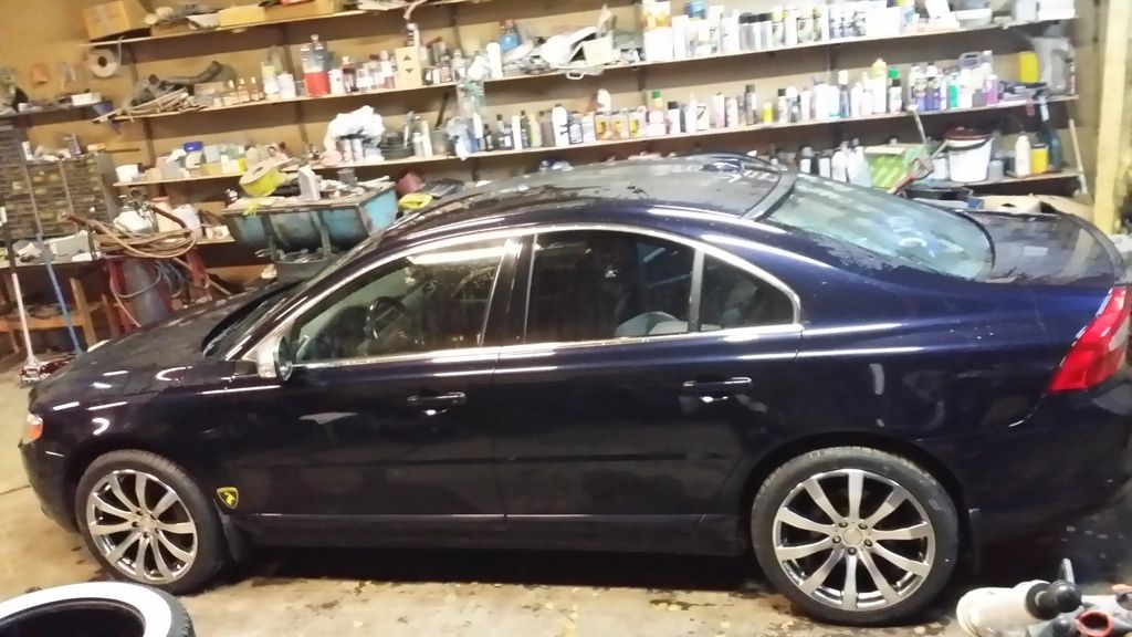

Nyt loppui tämä "tuunaus" :smoke:
Vanhojahan ei muistella  :D Mut varmaan pysähtyy isommastakin vauhdista noilla jarruilla  :)
V40 T2 -17
Kuvat
  • Viestejä: 6076
« Vastaus #117 : 28.10.2015, 15:45:20 »
Nimen omaan  :nohnoh
Hieman huono kuva, keväällä sitten parempia.
« Vastaus #118 : 28.10.2015, 15:45:59 »
Tämähän ei ole tuunaus vaan parannus.  :pomo:
