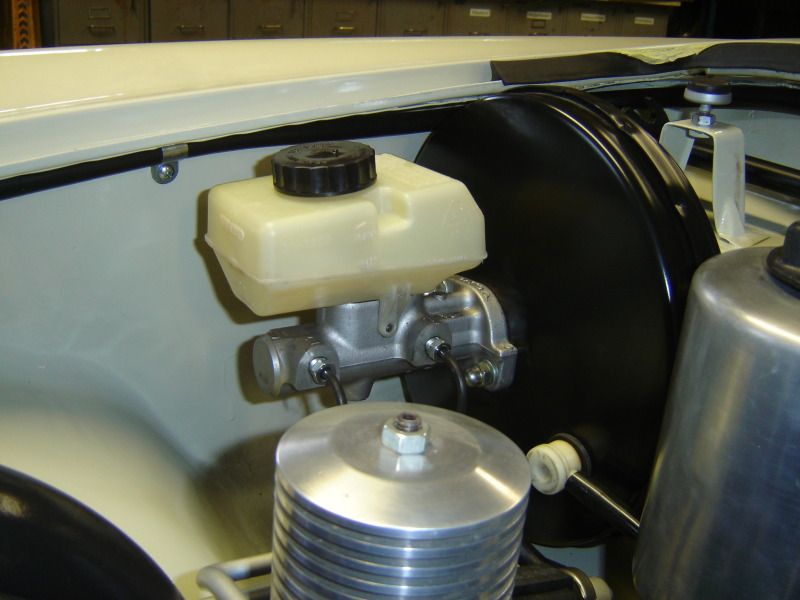

Nyt on jarrujärjestelmäkin lähes valmis. Unohdin tyhmyyksissäni ostaa etujarruletkujen banjoihin tiivisteet, kun olin ostamassa niihin banjopultteja :idiot2: , mutta muuten olisi kaikki valmista.
Jarrunestesäiliön kanssa sai vähän kikkailla, kun säiliön kosmeettinen kulma ei ollut optimaalinen :juhau: Sahasin säiliöstä kiilan muotoisen palan välistä pois ja paistoin puolikkaat uudelleen yhteen, aivan kuten alkuperäinenkin sauma oli tehty. Oli kerrassaan jännää hommaa ja lopputulokseen olen enemmän kuin tyytyväinen. Alunperin piti tehdä jarrunestesäiliökin alumiinista, mutta kyllä tuo nykyinen versio tuo mukavasti alkuperäisyyttä konehuoneeseen.

Enpä tajunnut vaikka pitkään tillotin tota säiliöö että se on availtu ja muokattu  :idiot2: Mitä tähän voi sanoa? Super custom mies kulmamies?  :buck2:

Hienosti muutettu toi jarrunestesäiliö, eipä olisi itelle tullut ensimmäisenä mieleen tuollainen tapa... Ja komiaa työtähän auto on kautta linjan O0

Onko toi syyläri ihan pyhimyksen oma malli?
