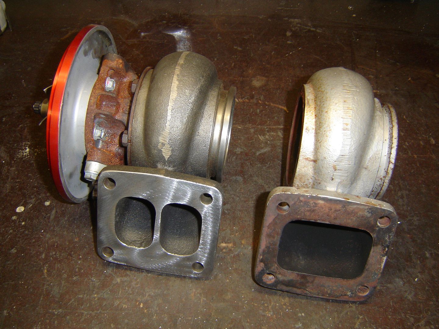

Aloin siis vaihtamaan jo hyvän aikaa sitten ostamaani pienempää 0,58 a/r:llä olevaa jaettua pakopesää nykyisen jakamattoman a/r 0,70 tilalle. Homma sujui ihan kohtuudella lukuun ottamatta yhtä ahtimen kiinnityspulttia. En muista millä hitolla olen sen joskus aikanaan kiristänyt, mutta nyt sen auki saamiseksi piti tehdä melko erikoinen kiintoavain. uuden pesän laitoin pienemmällä kannalla olevilla muttereilla/pulteilla, niin asennus oli huomattavasti irrotusta helpompaa.
Uusi vs. vanha

Tänään sain loput osat asennettua ja koekäytettyä moottoria. Kaikki ihan ok, ei vuotoja, eikä ylimääräisiä pultteja. Sen verran uusi pakopesä oli eri muotoinen, että hukkaportin putken laipan väliin piti tehdä 5mm paksu "tiiviste", jotta vanha putki sopi nätisti paikalleen.

Tänään olin viikon viimeisen työpäivän kunniaksi Pyhimyksellä liikenteessä ja täytyy myöntää, että pakopesän vaihto ei ollut ihan turhaa. Ahdin herää huomattavasti aikaisempaa paremmin. 3000r on jo noin 0,5 bar ahtoa, mikä on mielestäni tuon kokoisilla siivillä olevalle ahtimelle ihan hyvä suoritus. Lievää nakutusta on tosin havaittavissa. En tiedä johtuuko se siitä, että vajaa puolet tankissa olevasta bensasta on viimevuotista, vai kenties siitä, että ahdin herää herkemmin ja ahtopainetta on entistä alhaisemmalla kierrosluvulla. Jälkimmäinen vaatisi pieniä säätöjä ennakkokarttaan, mutta pitää nyt vielä vähän tutkia tilannetta.

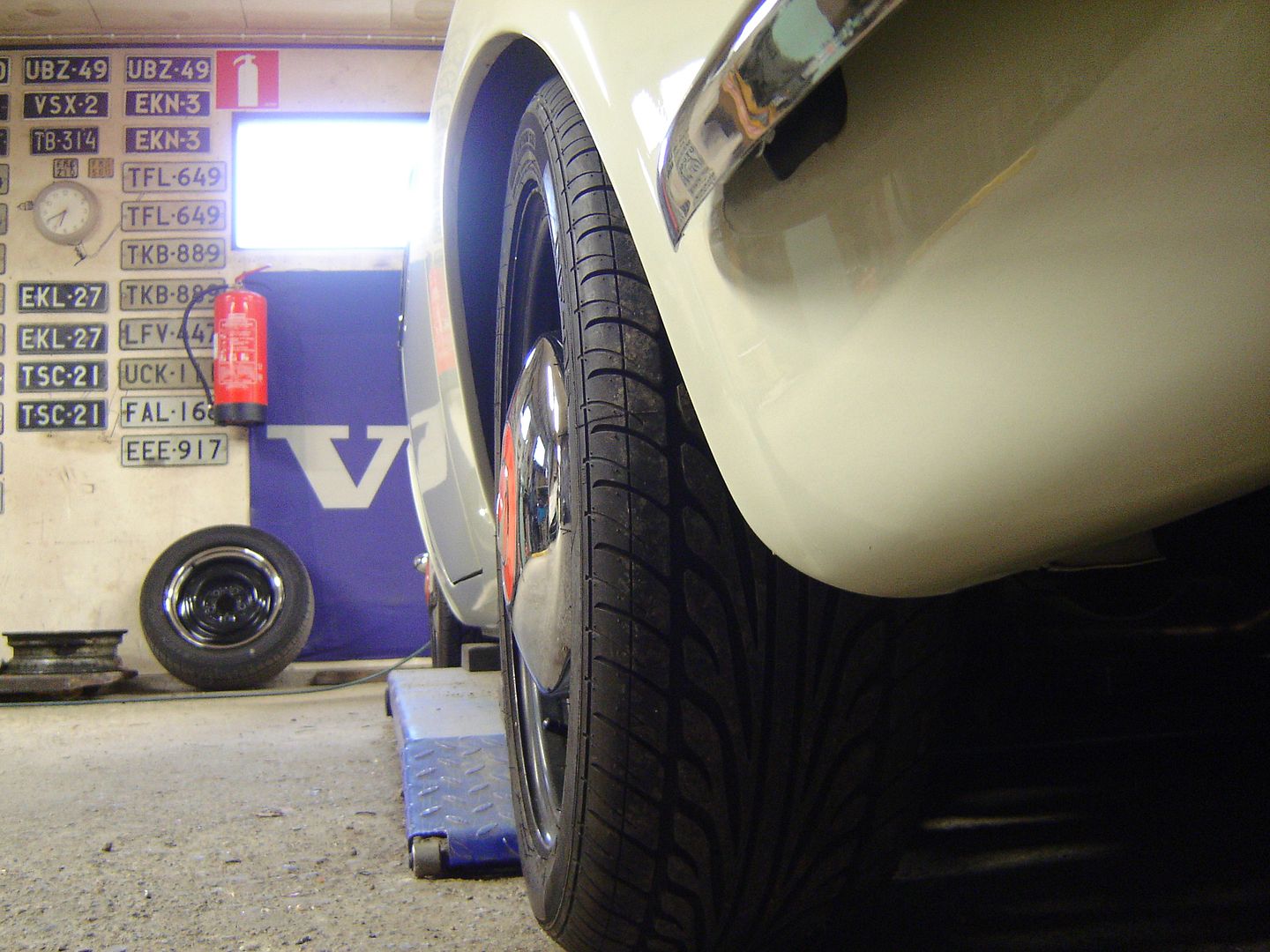

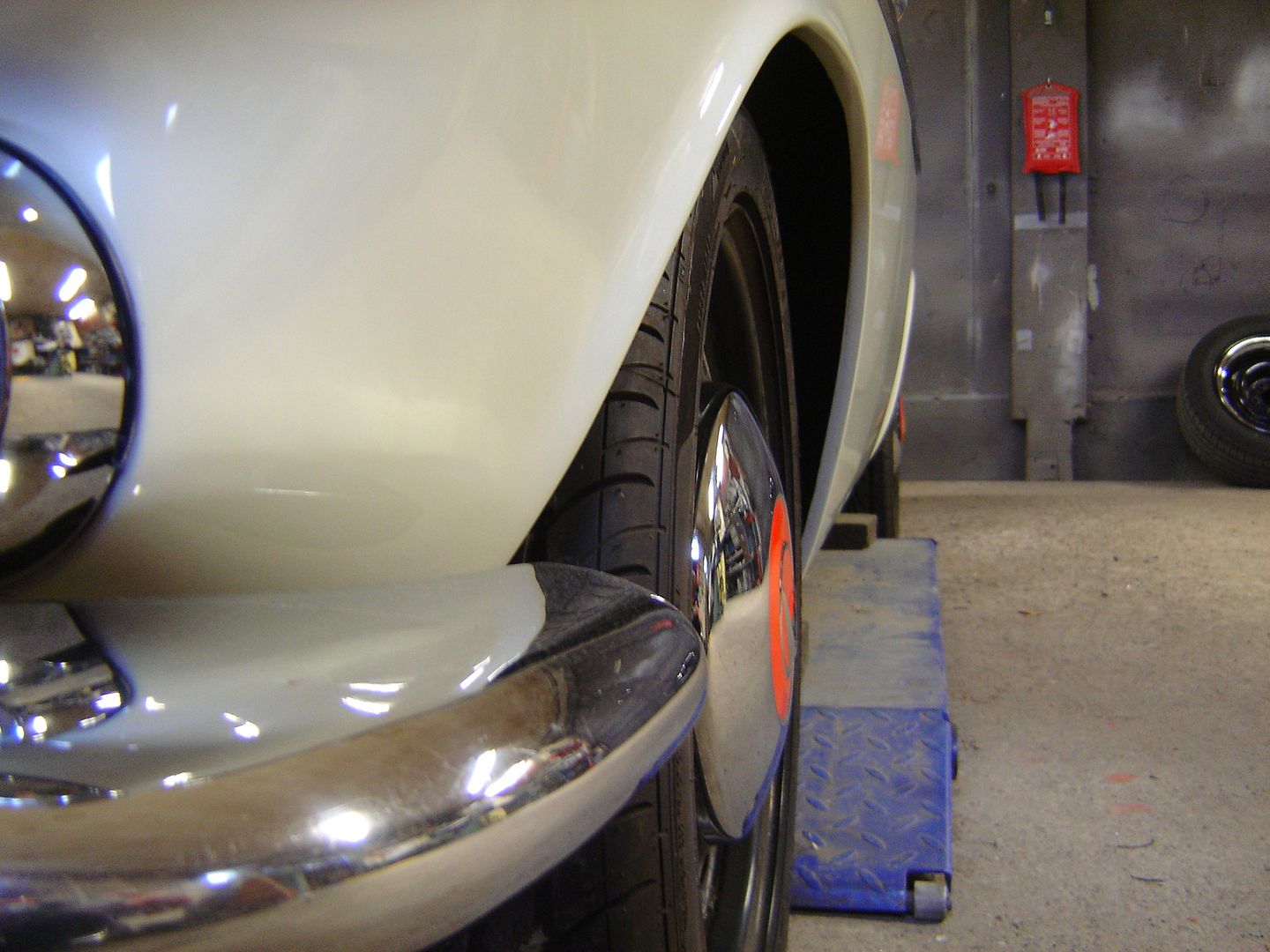

Muutama tunti sitten kuriiri toi 17" peltivanteet tontille. Pitää heti huomenna sovitella niitä alle ja mittailla sopivuuksia. Ne ovat tällä hetkellä 6,5" leveät ja mietin, että etupäässä siirtäisi vaan kehää, jotta saa vanteen kaaren tasalle ja takana ei siirtäisi kehää, vaan levittäisi sitä ulos päin riittävän määrän. Uskoakseni takavanteeseen saisi leveyttä joku 8".
Mitään yyber venykumeja en todellakaan laita, joten vanteet täytyy mitoittaa sen mukaan, että mahtuvat kunnolla menemään kaaren sisään joustaessa. Voisihan sitä periaatteessa madaltaakkin autoa niin paljon, että kumin reuna menisi ihan hitusen kaaren taakse piiloon.

Heh! Ei tarvitse näköjään paljoa edes madaltaa, kun renkaiden halkaisija on suurempi, mitä vanhojen, niin renkaan yläreuna menee jo ihan kaaren tasalle.
Positiivista on, että etupäähän vanteet sopii, kun vähän jännitin, että mahtuuko sivusuunnassa, ettei ota satulaan kiinni.
Suunnittelin ja mittailin vanteiden tulevia mittoja ja lopputulos on tällä hetkellä se, että että etuvanteen väliin tulee 10mm spacer ja kehää siirretään 20mm ulommas. Takapäässä levitän vannetta 50mm, josta 20mm ulos ja 30mm sisään. Takavanteelle tulee leveyttä sitten kaikkiaan 8,5 tuumaa ja etuvanne pysyy 6,5 tuumaisena.
