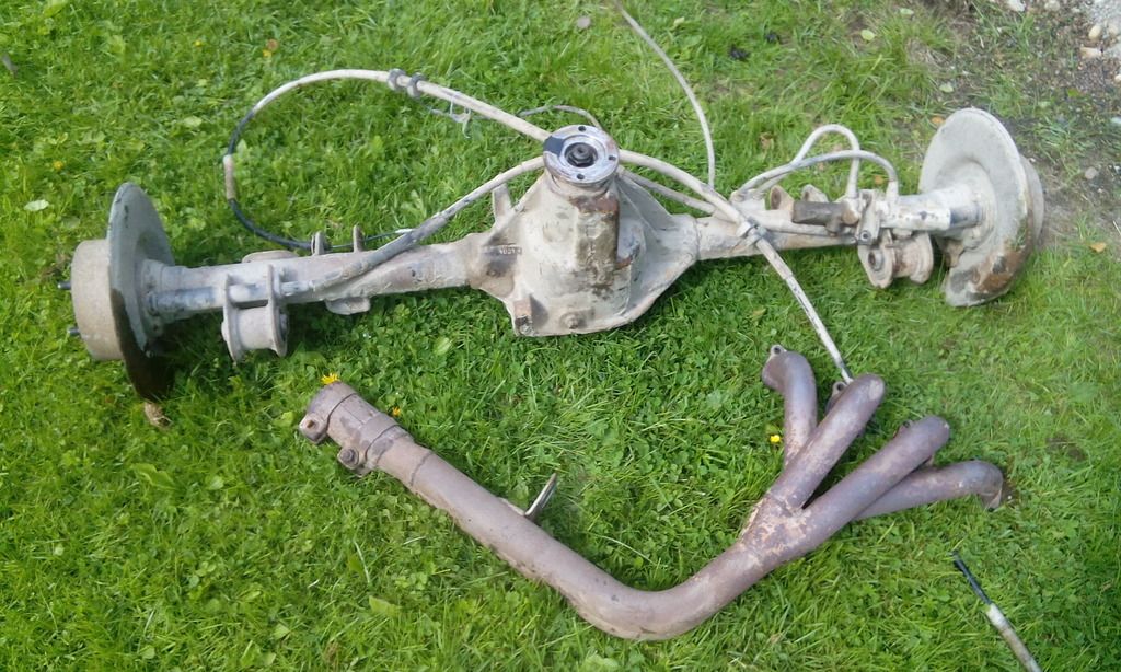

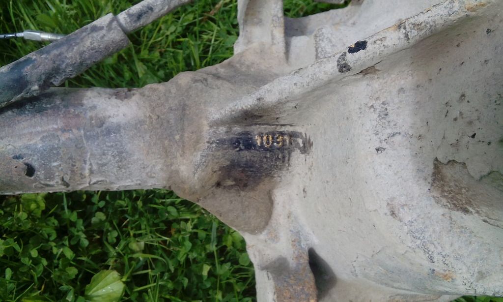

Isoperä 1031 ja 3.31 välityksellä, Japeen ehkä tuon peltisarjan tuikkaan
Tarkoitus olisi kaikki osat tehdä valmiiksi, ei sitten tartte kuin niputtaa autoon paikoilleen, ei jää turhaan seisomaan. Välitys jää vielä arvoitukseksi mitä sinne tulee

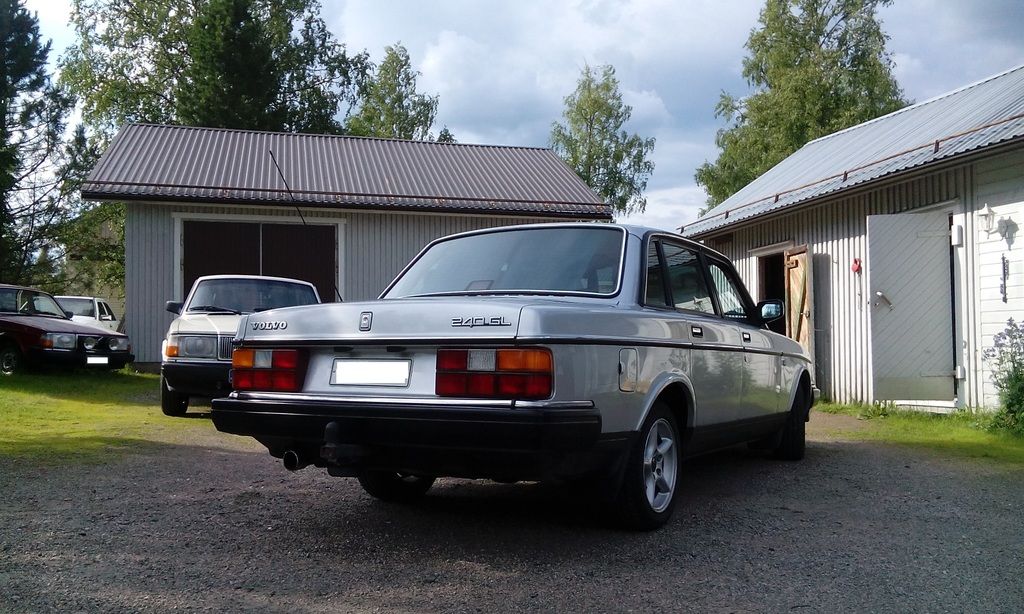

Kuvaa kaksikosta  :)

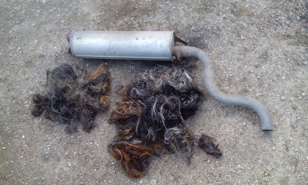

Porukoilla ajussa olevalla GLE kävin katiskat kattoo ja tuntui vedot vähä kateissa. Takaisin pääsin pihassa huomasin tupsu roikkui putkenpäästä, helppo oli arvata mistä kiikasti. Pönttö irti ja kasa eristettä veke. Kummasti virkisty! Vähä näkyi sisuskalut pöntönsisältä hävineen ja pari pientä reikääkin ulkoisesti nooh pönttö ostella jossain kohti  :D

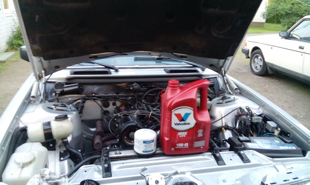

Öljyt myös vaihtelin alkoi 10tkm lähestyä. Valvolineä ja Volvon suodatinta. Illasta pesasin myös tämän.
