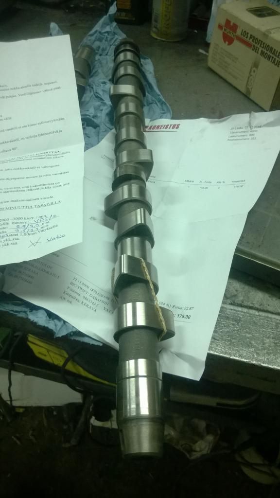

Kansi laitettu paikolleen ja perjantaina kävin uuden nenäaksilan hakee matkahuollosta.
Samanlainen oli kun se vpernulta ostettu  ;)
