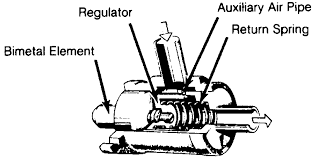

Kuvassa näkyvät sähköt on vain releelle? En saa mistään tuota manuaalia löydettyä. Ettei korvaisi mitään lämpötila-anturia?
Elektroniset (k-jet jne) toimii yleensä niin että 12v (releellä kuvassa) syötetään kun auto pistetään käyntiin, ja sitten 12v lämmitetään bimetallia(?) jolloin sulkee venttiilin.
Eli ei kaipaa mitään lämpötilatietoa itsessään, kuten uudemmissa ruiskuissa sitä sitten ohjataan.
K-jet käyttää samanlaista kylmäkäyntisuutinta jolle on (sama tai samantyylinen) erillinen lämpötila-anturi.

Tuo aux air valve(ei siis idle control valve), mikä tuossa sarjassa on, sehän on vain kytkin ja sellaisena se toimiikin. Ihan niinkuin se alkuperäinenkin. Tuossa se vahaelementti on korvattu lämmityselementillä.
Yksinkertaiset vehkeet eivät kikkaile tuon enempiä, se on "on/off"
Poissa puliukk0
  • Viestejä: 2892
Vs: D-jet tietäjiä? 1800es ongelmia
« Vastaus #13 : 26.01.2016, 21:14:35 »
Aux air valve on sama kuin idle control valve. Päästää ilmaa kylmänä ohitseen (nostaa kierroksia), orkkiksena mekaaninen mikä tunnistaa koneen lämpöä vahaelementillä.
Elektroninen lämpeää sähköllä. Siksi tuo rele sarja.
Viides bensasuutin (kylmäkäynnistyssuutin/cold start valve) taas lisää bensaa kylmästarttauksissa. Nämä kaksi eri järjestelmää.
Sähköinen:
Mekaaninen (orkkis):
« Viimeksi muokattu: 26.01.2016, 21:16:52 kirjoittanut puliukk0 »
