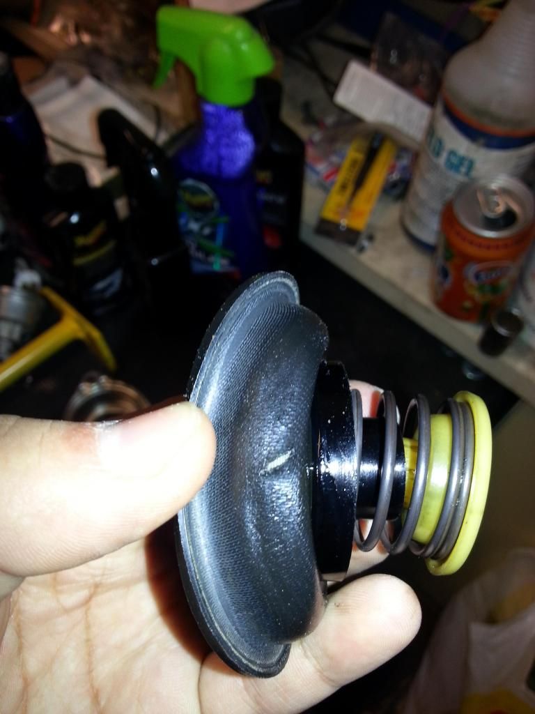

ABS -valo syttyi tuossa kesällä ja vikakoodina oli oikea taka-anturi. Noh, eipä auttanut kummankin taka-anturin ja hammaskehän puhdistus, joten sitten vain ohjainyksikköä purkamaan. Pikainen kolvaus, boksi läjään ja autoon. Taas toimii, ei ole syttynyt valo enää uudestaan.

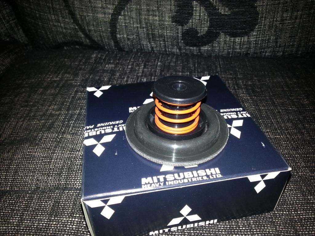

Siinä kun samalla seudulla remonttia tein, niin otin samalla bypassin auki, kun on ahdot hieman seilannu. Kalvossa oli noin 5 mm pitkä, läpi asti oleva viilto.
Tilasin sitten uuden kalvon, sekä jäykemmän jousen. Jäykempi jousi pitäis riittää 1,45 bariin asti, joten tähän riittävä.
Siinä vielä läjässä uusilla osilla.
Nyt (yöllä, pimeessä ja sateessa) koeajolta tultua sanoisin, että ahdot ei enää seilaa yhtään ja moottorijarrutuksessa ahtopainemittari menee enemmän alipaineelle kuin ennen. Pitää kuivalla kelillä vielä kokeilla, että onko vedossa paljonkin eroa.  :)

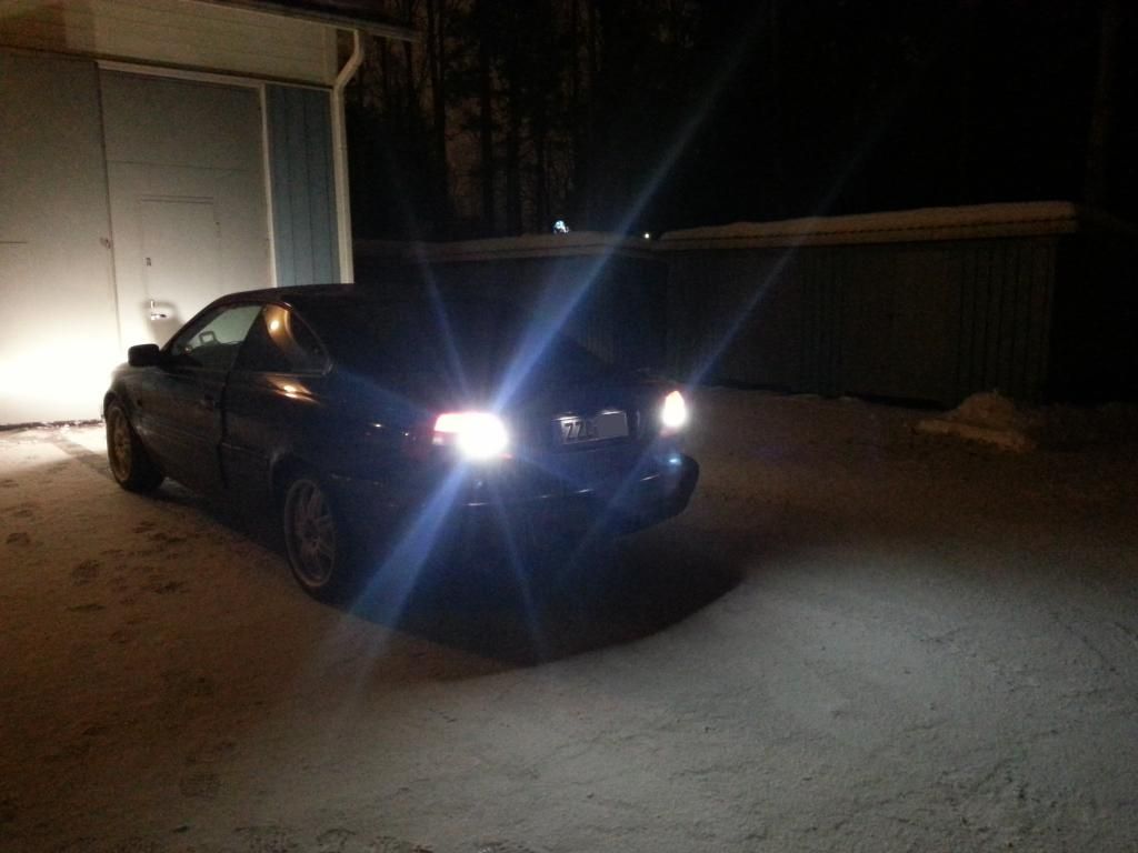

Tuli päiväajovalot laitettua sumarien tilalle. Niitä sumareita kun ei sisältä nähnyt, että oliko päällä vai ei...
Aika hyvin samalla teemalla ajovalojen kanssa:

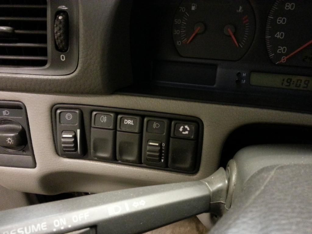

Ja päiväajovalot toimii niin kuin kuuluukin, eli palavat parkkien kanssa yhtäaikaa ja sammuvat kun laittaa ajovalot päälle. Lisäksi tuli vielä laitettua 30 sekunnin viiverele, joka ottaa herätteen keskuslukolta, eli toimivat myös saattovaloina. Valoihin taitaa vielä vaihtua hieman tehokkaammat ledit jossain vaiheessa.
Alkaa nappirivistö olla täynnä:

Mun on kanssa 850R:ään tarkoitus sumarien tilalle laittaa päiväajovalot samaa ajatusta noudattaen, millanen se sun viiverele on? Ei olis pahitteeksi nuo saattovalot...
Mitä muuten noi sun pari katkaisijaa tekee? DRL = em. päiväajovaloihin jotain? Ja mikä on toi kiertonappula?

DRL-kytkin (daytime running lights) on tosiaan sumarien kytkin, mutta nyt ne toimivat kytkimenä noille päiväajovaloille.

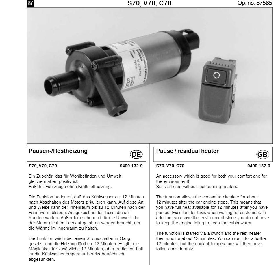

Tuo kiertonappula on köyhänmiehen webasto, tuli jossain volvon varustelistassa vastaan, niin pitihän sellainen tehdä sitten itse. Asennussarja käyttöautolla 300€. Itse kun hommasi pumpun, kytkimen ja pari relettä, niin hinnaksi tuli noin 80€. Eli periaatteessa kun jättää auton parkkiin vaikka kaupan pihaan ja painaa tuota nappia, niin on auto vielä lämmin kun tulee kaupasta.  :) Kesällä kun ottaa pumpulta johdon irti, niin pitää autoa viileänä sen aikaa mitä kennolla riittää kylmää.
