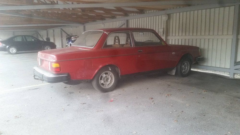

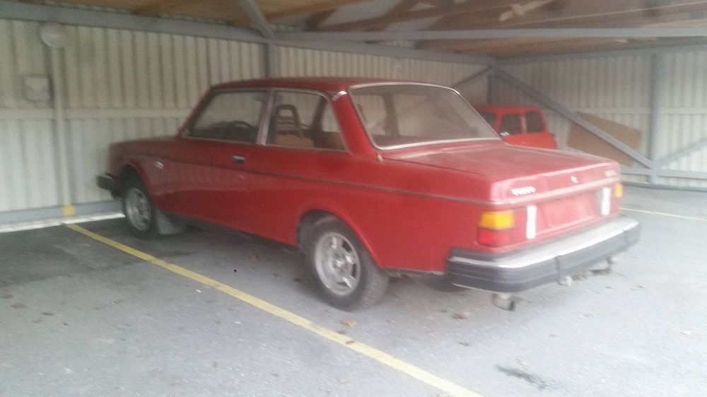

Elikkäs itse autoon... Myyjä kun kertoi että kyseessä vähäruosteinen ja hintakin sopi budjettiin niin kiinnostus pomppasi heti! Kyseessä tosiaan -79 242 väkivahvalla B19A+M45 tekniikalla ilman minkään sortin herkkuja. Kotipihassa auto joutui sitten Tammikuuhun asti seisomaan autokatoksessa, kun hallitilaakaan ei ollut vielä tarjolla. Pahalta se tuntui ulos jättää kun 10 vuotta melkein seissyt tallissa...
Ja näkyhän oli siis tämä. Varoitan että kuvat ei ole mitään 10+ laatua kun minkään sortin järkkäreitä en omista.

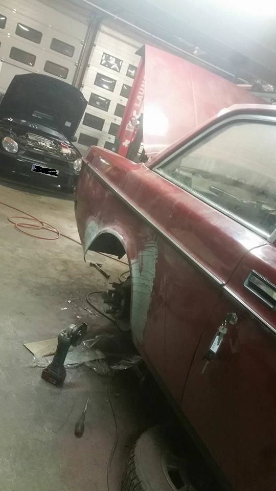

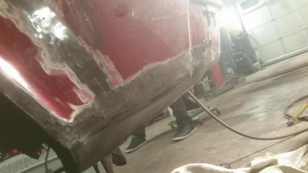

Elikkäs projekti itse alkoi Tammikuussa kun oltiin käden vapinat saatu hallintaan rankan vuodenvaihteen jälkeen  ::) :D
Auton laitto alkoi varapyöräkoteloiden poistosta ja pyöränkaarien levittämisestä. Tuumasta toimeen ja töihin! Kuvia ei kyseisestä vaiheista oikein ole kuin tämä.
Tuosta nyt näkee hieman koteloon sisälle että on venytetty ulospäin hieman...

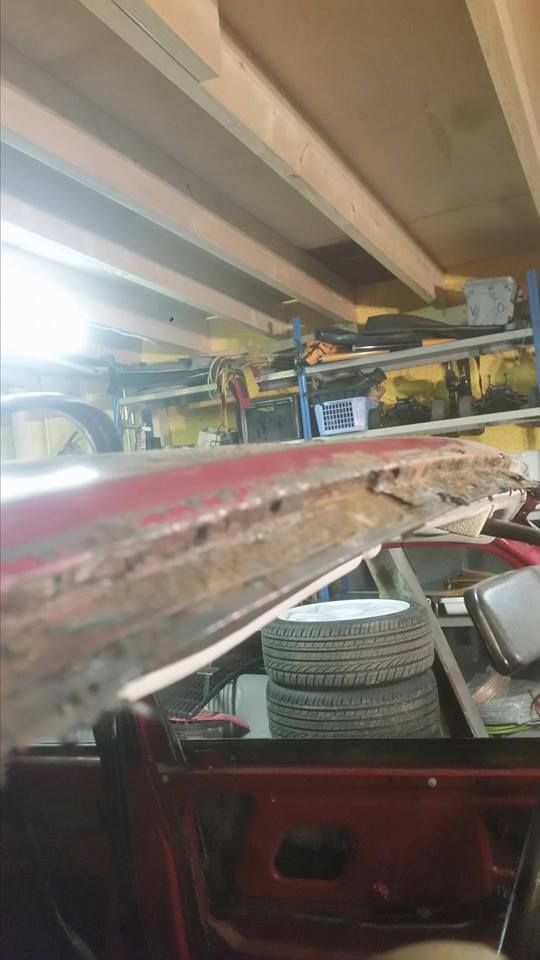

Kuskinpuolelta olikin varapyörä mätinyt astetta enemmän ja ruoste oli karannut takasivupeltiinkin mutta kiitos klokkerholmin ja korjauspalojen saatiin homma hoitoon.
Tosiaan kun tuli tallikavereille hehkuteltua kuinka hyväkorinen tuo on verrattuna mitä on täälläkin foorumilla nähty niin vittuiluahan siitä sai...  :D

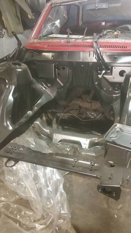

Takapään peltitöiden jälkeen auto käännettiin ja alettiin etupäätä purkailemaan ja tuulilasia irrottelemaan. Paikanpäällä kun autoa kävin katsomassa huomasin hieman kukkaa listojen ympärillä koska perus 200srj paikka on tuo tuulilasin karmi. Noh, sieltähän paljastui se mikä uniinkin tuli pelottelemaan.
On kyllä veemaisessa paikassa mutta muuten auton kuntoon nähden en valita, vaan hammasta puremaan ja fixaamaan.
Tekniikan irtioton jälkeen lähti etuakselisto kaikkineen päivineen ja alustanosien fixaaminen. Tosiaan hiekkapuhallin sanoi itsensä irti joten vakaajat ja etupalkki sai tyytyä teräsharjalaikkaan... Kyllähän siitäkin hyvä tuli mutta tukivarsien kaikkia koloja ei sillä saanut joten päätin tilata kokonaan uudet tukivarret etupäähän. Tällä hetkellä vakaajat ja etupalkki maalattu + jarrutehostinkin tuli siinä samalla suihkittua. Värinä tosiaan "musta". Jep putelin kyljessä lukee kiiltävä musta mutta enemmän harmaalta näyttää mutta ei sen väliä! Ihastuin väriin!  ;) Vakaajat saivat sitten hieman räväkämpää väriä päällensä.

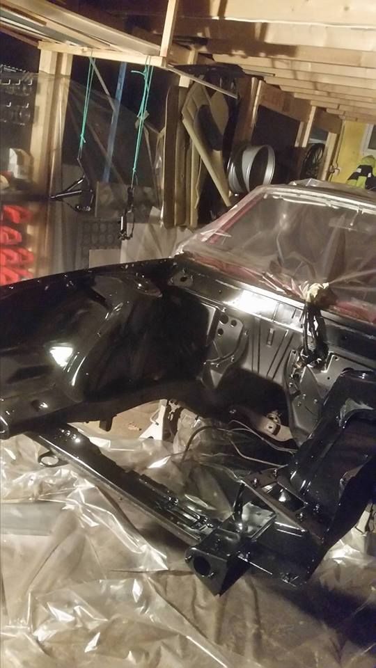

Kun tukivarsia ei vielä tullut niin päätin ryhtyä konehuoneen kimppuun joka sai tänään maalin niskaan. Tosiaan ulkopuolen väristä poiketen konehuone sai mustan värin. Ja tällä kertaa ihan oikean mustan.  :D
Muutama roska pintaan tuli kun mitkään sairaalaolosuhteet hallissa ei ole  :D Mutta kelpaa itselle ja sehän on tärkeintä!

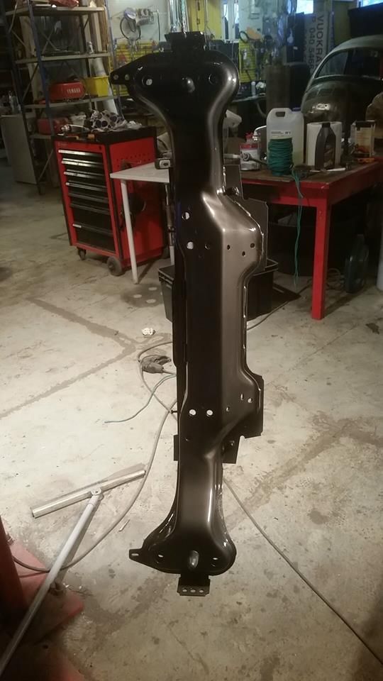

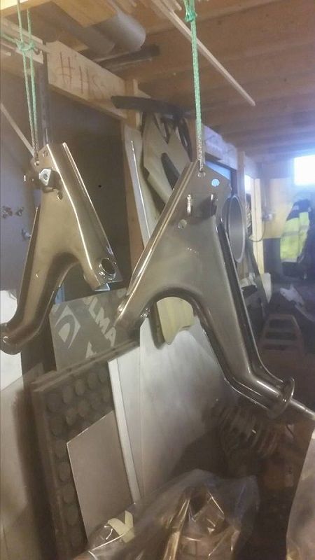

Elikkäs tukivarret tuli ja saivat heti päällensä tuon "mustan" värin. Etu tukivarsia en ajatellut boxailla umpeen... En näe itse niin tarpeelliseksi vaikka eipä moisesta haittaakaan olisi.

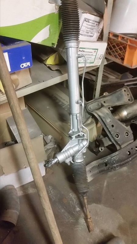

Samalla tuli myös tuo etupalkki ruuvattua paikoilleensa ja hammastankokin sai uutta väriä niskaan. Tälläkertaan vannehopeata.
Tosiaan hammastanko tulee vielä saamaan uudet raidetangot sisäpäähän ja ulkopäähän. Hakusessa olisi muuten tuohon tehostettuun hammastankoon kaikki tarvittavat osat että saan kiinni pulttailtua palkkiin! Myös rattiakselin ja rattiakselin alapätkän väliin tuleva ristinivel hakusessa kun paketissa ei mukana moista tullutkaan vaikka piti...  >:(

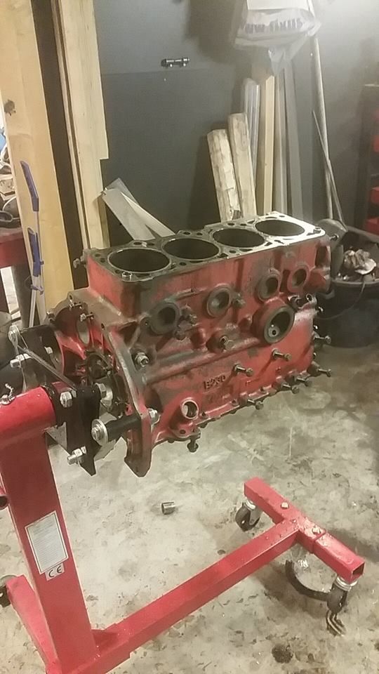

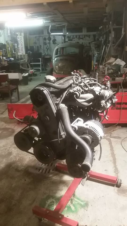

Tekniikan löysin Turusta Oili Jalonen OY:stä. Sopivaan hintaan sieltä löytyi 97vm B230FT tekniikka. Moottorissahan piti olla pelkästään alakerta + kansi, ilman mitään apulaitteita saatikka imu/pakosarjaa. Paikan pääällä selvisikin että koneesta puuttui vain pakosarja/turbo ja hintakin oli sama mikä sopiessa elikkäs halpa omasta mielestä. (200e)  ::)
Tämän näköinen kikkare sieltä tarttui.

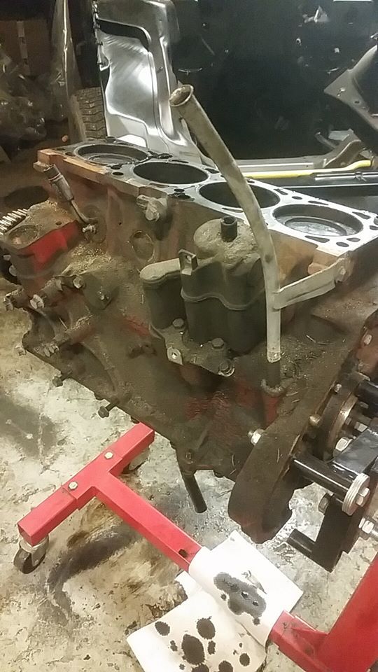

Tänäpä tuli tuossa sitten moottori pistettyä lihoiksi paitsi sisukset lohkoon jäi kun sopivaa hylsyä ei löytynyt kiertokangille... Ideanahan oli rempata moottori uusilla laakereilla + tiivisteillä mutta paljastuikin hieman isommaksi hommaksi. Sylintereissä ei mitään kummallista löytynyt, mutta "piston slappia" on. Tässä youtubesta lainattu video ja melkein vastaavanlaisesti itsellä. https://www.youtube.com/watch?v=nCCf0eAXueg
Elikkäs ylikokoon joutuu porauttamaan. Eiköhän 0.5mm riitä? Se selviää kun vie lohkon koneistukseen. No välivaiheethan on muutenkin perseestä  ;) Tehdään kerralla kunnollinen siis! Minkäslaista tavaraa ihmiset tilaillut? Onko kokemusta merkittömistä "Eaglen" veiveistä? Ihan kiinakuraa verrattuna aitoihin? Laakereiksi tulee perus Glycot.
Tuli myös uudet etutolpat käyttäjältä "Vippe" kiitokset vielä sinulle! Iskareiksi tulivat GTS Sportit ja jousiksi Lesjön -40mm madaltavat. Ja muuten tolpat kokivat putsauksen ja uudet maalit. Kuvia valitettavasti ei ole.
Tässä vielä yleiskuva puretusta moottorista.
Likainenhan se on. Hyi... :nohnoh Mitenkäs tuon lohkolämppärin kanssa? Pitäisikö nakata roskikseen ja tilalle ihan kunnon vesimarkka vai voiko luottaa moiseen?
Jos ensikerralla olisi hieman parempia kuvia!

Pieni piston slap kuuluu asiaan, mittaile osat ennenkon rupeat huvikseen poraamaan, noissa öljyruiskullisissa koneissa harvoin on niin paljoa kulumaa että ois oikeesti tarvetta porata.
Poissa JVEEM
  • Viestejä: 284
Vs: Volvo 242 -79 "Mean Green Jalapeno"
« Vastaus #12 : 16.03.2016, 13:33:01 »
En usko että ihan noin suurta piston slappia kuulu olla..  :idiot2: Noh, kaikki selviää tänään kun pääseepi mittailemaan.

Noniin nyt on mittailtu. Elikkäs pyttyjen halkasija on juurikin STD koko elikkäs 96mm, mutta mäntiä mittailessa huomasin että männät ovat 95mm. Miksi millin pienemmät ? On kyllä mielestäni liian raju se piston slappi. Kuuluuko männän olla noin paljon pienempi kuin itse pytty? Mutta sain kyllä houkuttelevan tarjouksen Wössnerin männistä ja H-profiileista mutta 0.3mm ylikokoon joutunee porauttaa. Että kyllä mielellään pistää kerralla kunnon kestävää palikkaa. Viehän sen ison osan budjetista mutta eipä autolla tänä kesänä ajelemaan taideta päästä ja puolustusvoimatkin kutsunee Heinäkuussa...  ::)
Tosiaan tänäpä tuli purettua sisuskalut vielä lohkosta. Hämmästyin kun hain hylsyjä motonetistä kun 10mm monikulmainen hylsy oli liian pieni ja 11mm hylsy taas liian iso, mutta 10mm lenkkiavaimella ja jatkovarrella sain auki väännettyä. Saman verran kulmia 10mm lenkissä kuin hylsyssäni mutta lenkki sopi täydellisesti  :idiot2: Ei voi tietää... Samalla tuli pestyä lohko liuotinpesuaineella ja kuumalla vedellä paineistettuna. Lähti kyllä rasvat ja jopa alkuperäiset maalitkin osittain, mutta kyllä sen vielä voisi kerran pari pestä.

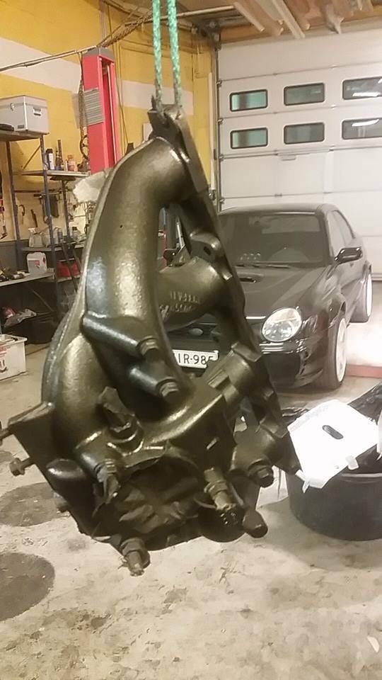

Eiköhän tämä tästä pikkuhiljaa etene... Imusarja sentäs maaleissa kun tuli heräteostoksena ostettua Mastonin Wrinkleä. Ei nyt ihan niin ryppyinen mitä ajattelin mutta pientä on.

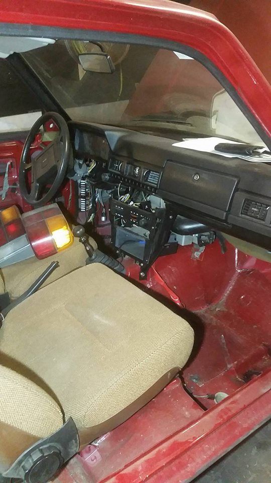

Jos seuraavaksi sisustan kimppuun kun tekniikka odottaa osaa ja koneistusta. Elikkäs bitumien poistoa ja vahvikehitsailua luvassa ja takatulipelti umpeen jonka jälkeen kuppipenkkien kiinnikkeiden teko kunhan vain penkit saapuvat. Meni kaksi viikkoa tilauksesta ja tuli vastaus " Valitettavasti varastossamme ei ole tuotetta. Kysymme Saksan puolelta penkkien saatavuutta." Kauan kesti kurkata varastotilanne... Lopuksi sisustaan maalit vielä niskaan.

Männän halkaisija mitataan sieltä määnäntapin paikkeilta / alapuolelta. Eli mäntä kun on kartion muotoinen.Ylhäältä pienemmällä halkaisijalla.
