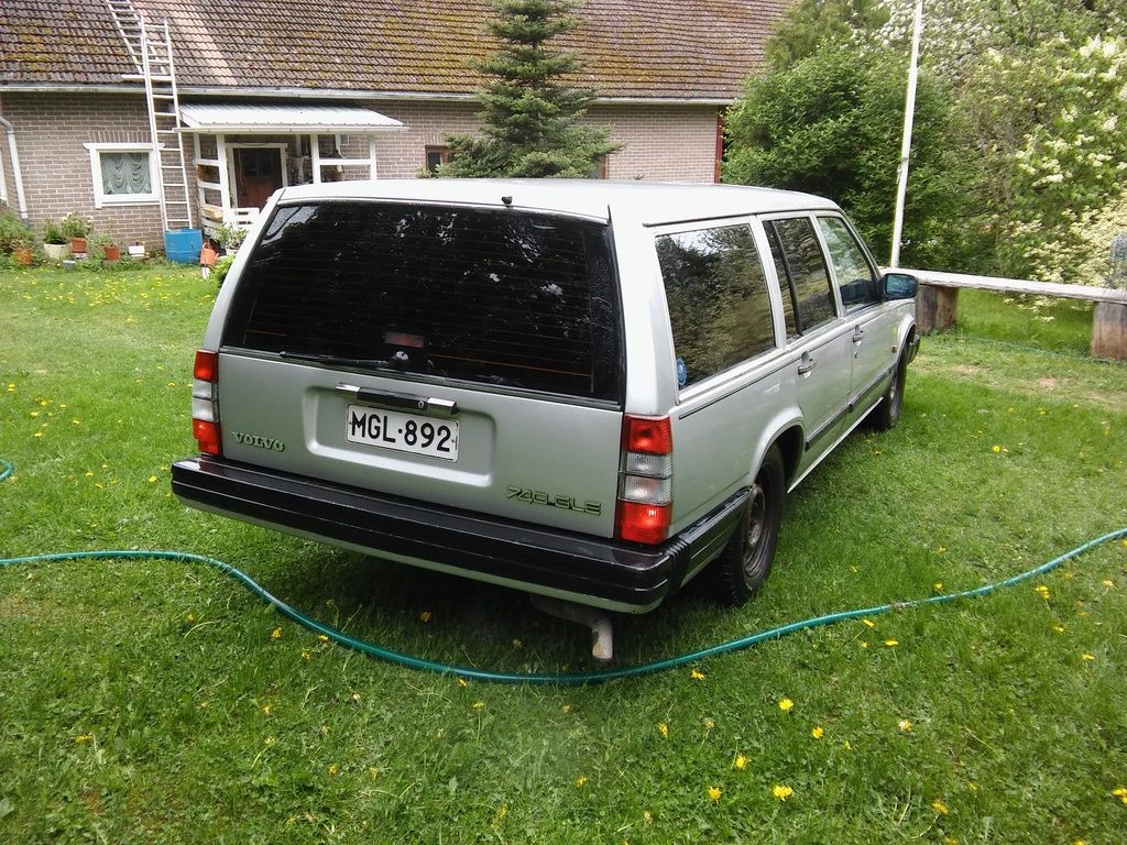

Kaveriltani pelastin tällaisen diplomaatti-Volvon. Hänellä oli tarkoituksena purkaa auto osiksi hänen omaa projektiaan varten, mutta onneksi suostui myymään minulle. Auton historiasta en tiedä oikeastaan muuta kuin sen, että auto on myyty uutena Yhdysvaltoihin Chicagon lähelle, jossa toiminut diplomaattiautona. Vuonna 1997 auto on rekisteröity Suomeen. Mittarilukema ostettaessa 176 790 mailia.
Tekniikka:
-B230F LH 2.2
-AW70L
-1030 4.10 -välityksellä
Varusteet:
-Manuaali-ilmastointi
-Musta nahkasisusta
-Sähköikkunat
-Keskuslukko
-Kattoluukku
Auton herättelyä tallista.
Auto olisi nyt tarkoitus laittaa katsastuskuntoon. Leimalle tarvitsee katalysaattorin, oikealle puolelle alapallon ja ehkä mahdollisesti pienen paikan pohjaan.
Lisäksi autoon täytyy tehdä perushuoltoa, vaihteisto vaihtaa ehkä vähän turhankin napakasti, mittatikusta olin katsovinani, että öljyä oli hieman liian vähän. ilmastointiin tarvitsee uudet liemet.
Sisusta autossa on todella hyvässä kunnossa, lukuunottamatta kattoverhoilua, joka on hieman repeytynyt.
Valitettavasti jenkkivaloja en saanut sovittua kauppaan mukaan, mutta lähitulevaisuudessa on hankintalistalla.
Lisää kuvia tulee lähiaikoina.
