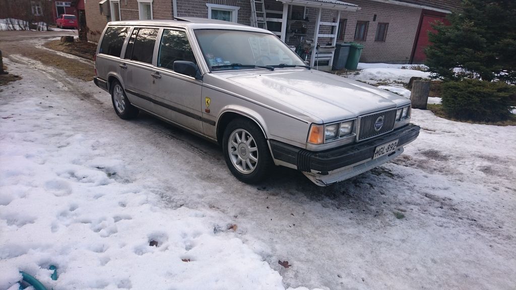

« Vastaus #59 : 20.03.2017, 17:19:32 »
Kesärenkaat vaihdoin alle. Vanteet on Adharat ja renkaat on kokoa 195/65/15.
Keulaa voisi hieman laskea alemmas.
