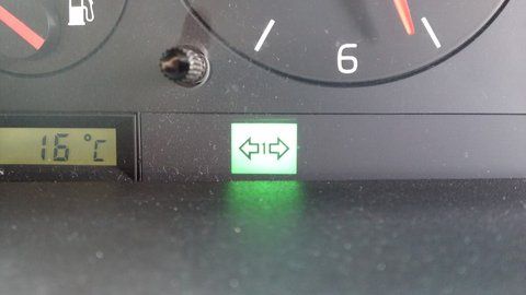

Näissä 900 sarjalaisissa näkyy olevan vakiona tuo perävaunun vilkkujen merkkivalo.
Harvassa se kuitenkaan toimii ja oisihan tuo ihan kiva saada pelaamaan. Liekö kellään kokemusta asiaan, mitä tuo vaatisi?

Eli tämä merkkivalo toimimaan.

V70.ssa tuo merkkivalo toimii Kuten pitääkin. Tänään purin mittariston ja huomasin että polttimo on kyllä paikallaan, mutta johtoa ei mennyt liittimelle ollenkaan. Jos liittimeen lisää johdon ja vetää toisen pään auton perälle. Niin minkälainen rele pitäisi olla että tunnistaisi perävaunun?
Jostain bypass releestä löysin juttua. Mutta en oikein sen toimintaperiaatetta tajua.

Eilen käytin mittariston irti ja huomasin että polttimo on paikallaan mutta mittaristolle ei mene tälle lampulle johtoa. On vaan tyhjä paikka liittimessä. Valo siis syttyy kun syöttää jännitettä liitinnastaan.
Minkähänlainen johtosarja lie näihin ollut Volvolta alkuperäisenä saatavana. Autossani on fixus liikkeestä hommattu irrotettava koukku ja johtosarja menee liittimelle polttoainetankin kupeeseen.
Oisko alkuperäinen Volvon tehdasasennus tuonut tullessaan mittariston liittimelle johdon ja koukun johtosarjan väliin tuon bypass releen jossa on tuo lähtö merkkivalolle.

Kuvissa ympyröity kytkentä. En ole löytänyt 960:n kytkentäkaavioista miten on kytketty, mutta V70:n kaaviosta löytyi.
Eli hazard/vilkkureleen liittimestä paikasta 10 kaapeli mittaristoon oikeaan paikkaan, 1995 960:ssä se on B6.
Itsellä on myös tuo kytkentälisäys ajankohtainen.

Eli siinä se ratkaisu! Kokeilempa tätä. Kiitos avusta!
