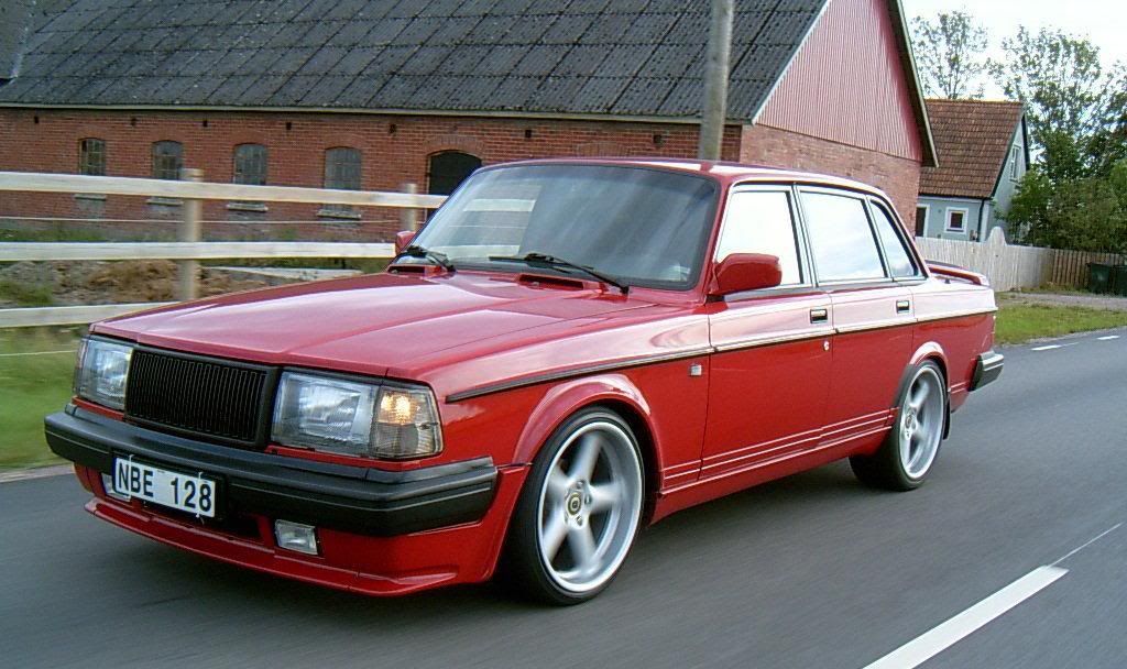

Jätkä toteuttaa juuri sitä mitä ite oon suunnitellu
oman projektin tuleva väri tulee olemaan volvon oma punanen n.173
http://i4.photobucket.com/albums/y112/eccer/large_14773-1018559.jpg
Onko toi ferrarin vai ihan joku muu punanen. :hello:
