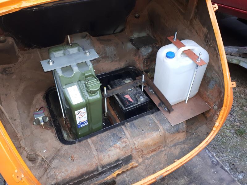

Koitan ensi vuodelle saada yhden uuden korin. Nyt pohja hitsattu ja peräkontissa kaikki tarpeellinen.

« Vastaus #1468 : 26.12.2020, 15:11:15 »
Hienolta näyttää...
