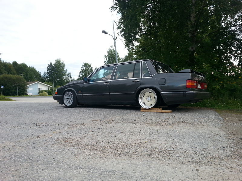

Samalla vaivalla kun auton nosti ylös niin piti noita vanteita tietty mallata alle. Sai vielä spaceriin kivasti yhdellä pultilla vähän kiinni, niin helpotti huomattavasti hommaa. Tässä siis tuo 17x8" vanne ja edelleen sama 50mm limppu edessä. Tunkilla yritetty demota ajokorkeutta
Taakse kokeilin sitten tuota 17x9" vannetta ja siellä oli paikallaan tuo 37mm spaceri. Vähän se jää liian ulos, joten sinne riittänee joku 25mm lätty
Vanteethan ovat pienimuotoiset projektit, joten sen takia en sano varmaksi tulevatko vielä tällä kaudella alle. Kehät pitäisi kiillottaa, pultteja kylvettää sitruunahapossa, kasata ja tiivistää sekä tilata uudet venttiilit. Näissä kun on venttiilinreikä takakannussa ja venttiilissä 90° mutka. Sitten toki näille sorvataan omat spacerit, jotka tällä kertaa tehdään alumiinista. Huvittavaa tässä on taas se, että eteen joudutaan leipomaan 50-55mm lätty ja taakse riittää 25mm luultavasti  :2funny: Ja tuossa 9" leveessähän on sekä ulko- ja sisäkehät leveämmät kuin noissa kapeammissa. Sovittelin möys noita leveämpiä eteen, kaikki kuvat löytyvät täältä!

Puuhastelin vähän taas viikonloppuna. Taakse vaihdoin iskarit ja nostin perää hieman kouvolan korottajien lempivälineellä eli jääkiekolla. Vanhat iskarit oli aika kuolleen oloiset. Muutenkin nuo Saabin iskarit tuntuivat melko jämäkiltä, eivätkä olleet edes pahan hintaiset. Vajaa 18e/kpl mister-auton kautta. Tulivat muistaakseni Belgiasta. Pituuseroa noilla ei ollut, en huomannut täydessä sisäänjoustossa mitata
Samalla nappasin pohjaanlyöntikumit pois. Pompotus hieman rauhottui, mutta silti vielä olisi parannettavaa. Eli kai sitä pitää jotkut oikeat iskarit tuonne ostaa. Toinen vaihtoehto olisi löysempi jousi, mutta sitten taas ajellaan takakaaria rullalle. Loputon suo tämä madaltaminen siis  :D
Yllättäen tai vähemmän yllättäen sovittelin taas Workkeja alle. Sain nuo kaikki aikaisemmin samana päivänä purettua. Rakensin niistä mallausta varten yhden 8,5" leveän ja yhden 9" leveän vanteen. Molemmissa sovitusta helpottamassa on mersujen kanssa olleet 37mm spacerit. Jos vaan perse kestää, niin noi vanhat takakehät tulee etuvanteisiin ja taakse tulee puoli tuumaa leveämmät. Näin ollen vanteiden leveyksiksi saataisiin eteen 8,5" ja taakse 9,5". Edessä mentäisiin noin 35-40mm lätyllä ja taakse tulee todennäköisesti 17-20mm lätty. Näin saadaan takavannetta ~5mm sisemmäs kuin sovituskuvissa.
Keskiöillekin pitäis väri keksiä, viininpunasta on kovasti huudeltu. Voishan se olla kiva kiiltävien ulkokehien ja pulttien kanssa  :)
