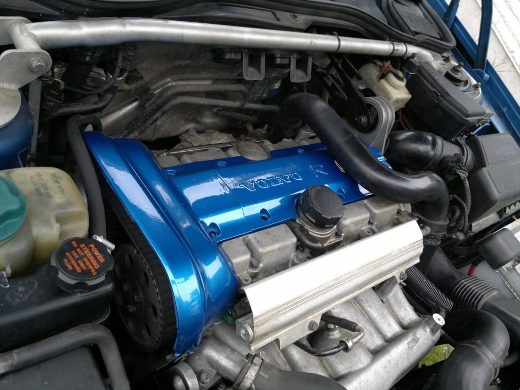

Hitaasti, mutta epävarmasti. En maalaillu tänään mitään. Vettä rupes ropiseen taivaalta ni keräsin vaan romut talteen ja laitoin luukun paikoilleen.
Veivien vaihdon yhteydessä voi konehuoneeseen ilmaantua kiiltävää pintaa muuallekkin kuin tohon koppaan.
O0
Joo ne veivit tekee yllättävän paljon koneen ulkonäölle...

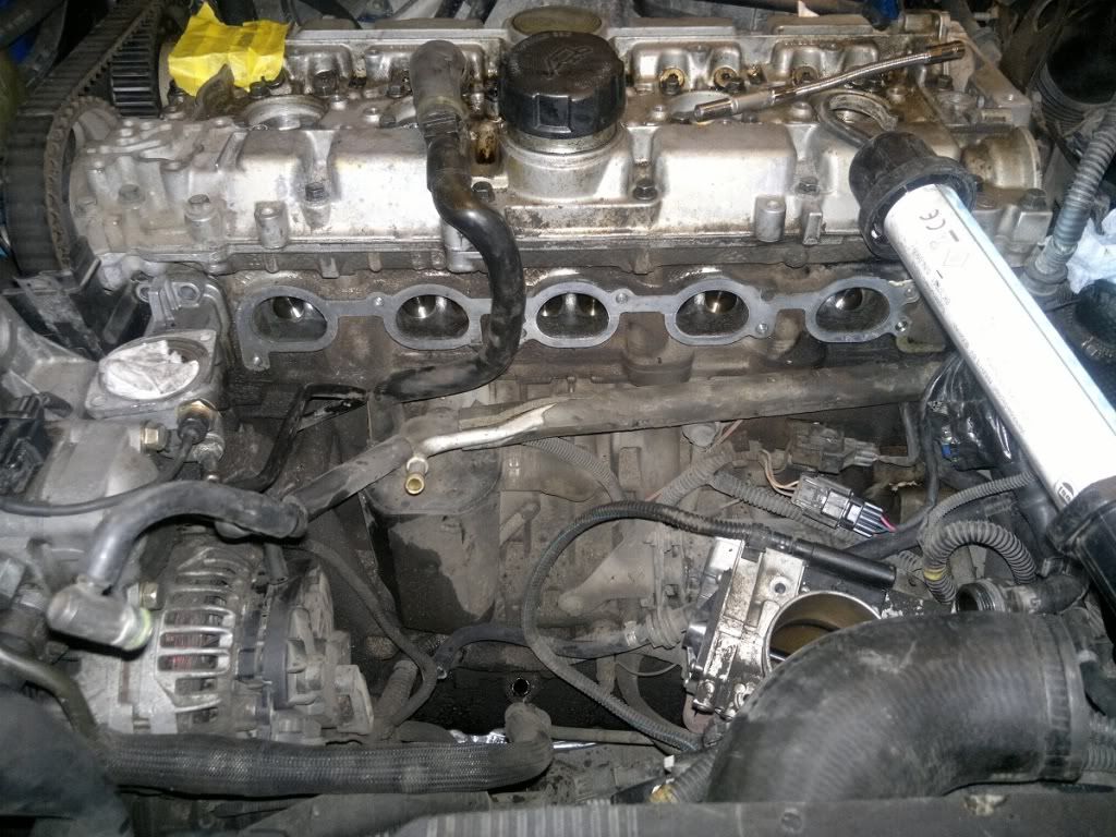

Täten julistan kannen purkutyöt alkavaksi!

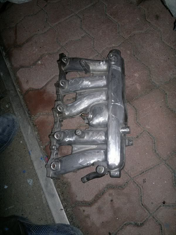

Nyt on aloitettu tuo pannun levittäminen.
Ja heti iski puunaus into, mutta pimeä iski ja kuulema tarvis nukkuakkin  :idiot2:
