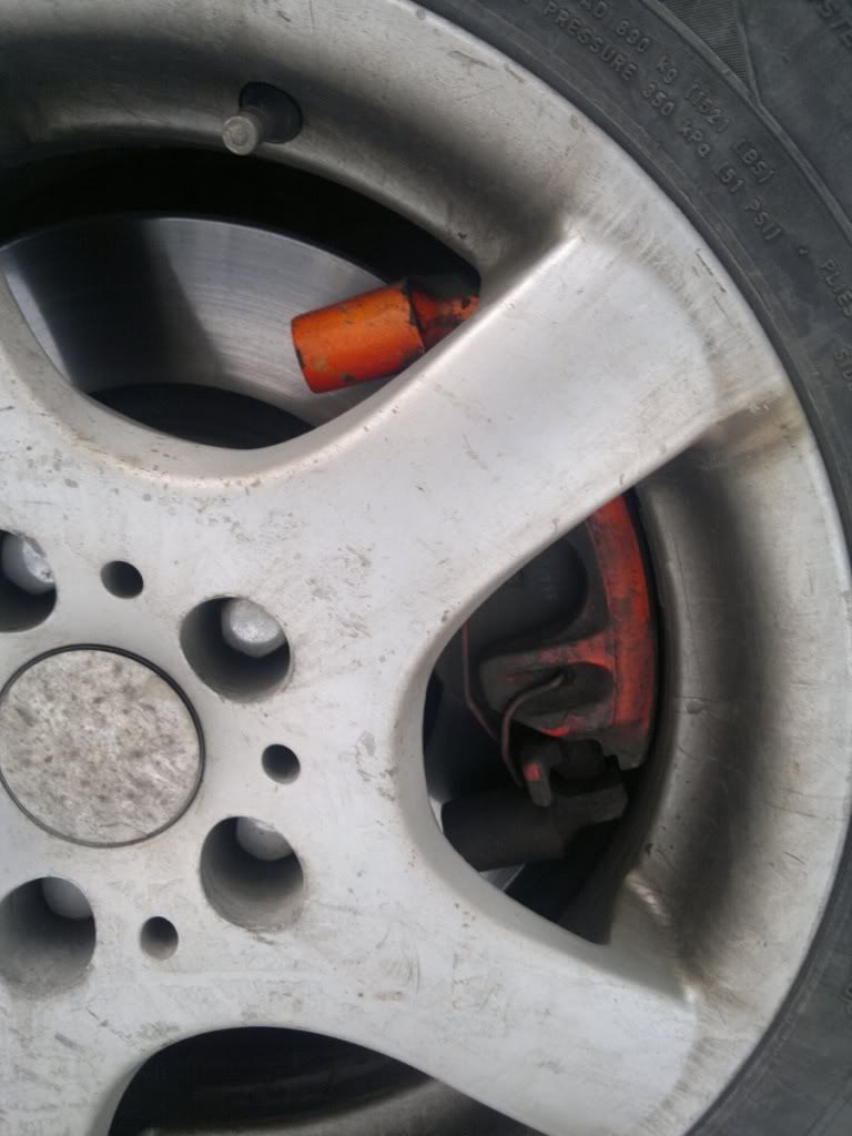

« Vastaus #422 : 19.01.2012, 14:29:28 »
Aikaisemmin oli puhetta noista jarruista. Nappasin nyt pari talvista kuvaa. Toisesta käy hyvin ilmi vanteen ja jarrusatulan väliin jäämä "tila"

« Vastaus #423 : 19.01.2012, 15:38:39 »
Eipähän ainakaan kerry paskaa vanteiden sisäpuolelle... :D

« Vastaus #430 : 20.01.2012, 16:55:10 »
On se komia vuoden ajasta riippumatta!  :hello:
Mielenkiintoinen sävy satuloissa. ;) suosittelen motip satulamaalisarjaa
Volvo s70   B5244 S
« Vastaus #431 : 20.01.2012, 16:57:01 »
Elä muuta sano :D Tarkoitus on kesän tullessa heittää vähän maalia niitten niskaan. ;)
