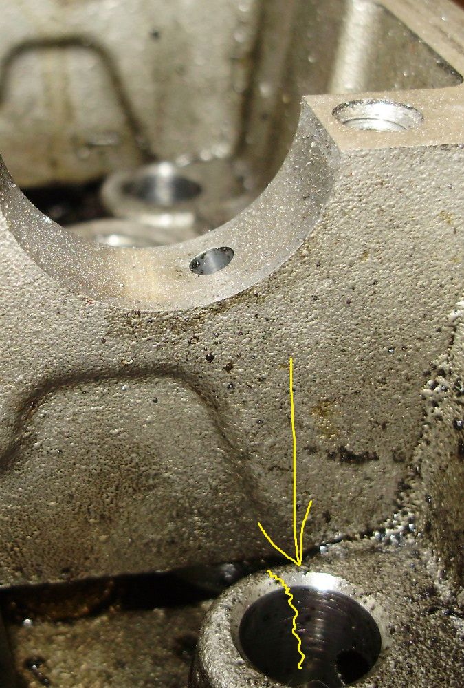

Ilmeisesti AeroFinnillä käynyt sen verran hyvä tuuri, että jako on mennyt sekaisin niin vähän tai niin päin jolloin venttiili sulkeutuu liian aikaisin ja ettei mäntä ei ole iskenyt venttiiliin sellaisella voimalla että on hajottanut jotain. Voi olla ettei mäntä ole osunut ollenkaan venttiiliin.
Palotila on todella minimaalinen D5 moottorissa.
Nostimien pesästä kuva mihin murtuma voi tulla.
Poissa AeroFinn
  • Viestejä: 45
Venttiili ei välttämättä vaurioidu koska on mäntään nähden suorassa. Jos olisi aavistuksen vinossa niin silloin venttiili lautanen vääntyy männän osuessa.
Eli jos mäntä osuu D5 moottorissa venttiiliin niin vauriot on mahdollisesti keinuvivuissa, nokka-akselissa ja tai hydraulisten nostajien pesissä jotka saattavat olla murtuneet.
Kiitos tästä kuvasta!
Todella hyvä, en vielä ehtinyt tutkimaan..
