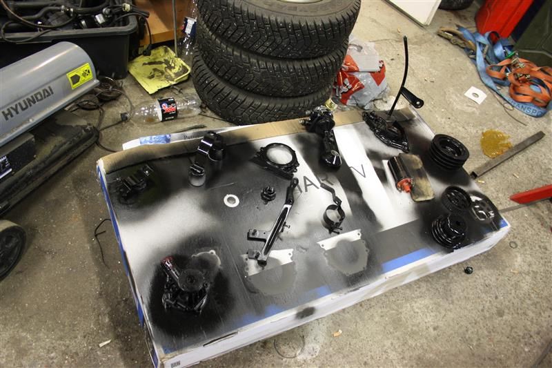

Nyt on moottorin osat pesty ja uudet osat hankittu. Lohko on maalattu ja kiikutettu kannen kanssa koneistukseen. Dekkitasosta lähtee 0.5mm ja kannesta 0.2mm jolloin puristus-suhteeksi pitäisi tulla 9.95.  Kansi perus portataan ja koitettiin mulle kaupitella isoja rosteri venttiileitäkin siihen mutta ei raaskinut kun muutenkaan en viittis tähän tekniikkaan panostaa liikaa.
Kaikki muut osat tulivat puhtaiksi osapesukoneessa  paitsi männät. Vanhan liiton teijo  mihin on pesuvedet vaihdettu viimeksi 2007...
Työkaverin luona käytiin sitten ultraäänipesemässä männät ja saatiin 20min pesulla laet ja öljyrengas urat puhtaiksi, muutama kikkare piti puhdistaa dremeliin tulevalla messinki harjalla. Lopuksi pyyhkäsin metalpolishilla pikku kiillon lakiin.
Lohkon maalasin bilteman jarrusatula maalilla, koska aika moni muukin oli sillä punalohkonsa maalannut niin ajattelin sen olevan hyvää maalia mutta aika paskaahan se oli, ei nimittäin peittänyt ensimmäisellä kerralla ollenkaan ja valu herkästi  :D
Motonetistä tuli goetzen männänrenkaat, glycon kk laakerit, payen kannenpultit, dayco jakohihna jne. Öljypohjantiiviste, kaikki stefat, etulaipan tiiviste, laatikko öljyt ja vaihdelaatikon tukikumi tulivat sinisen tiskiltä.
