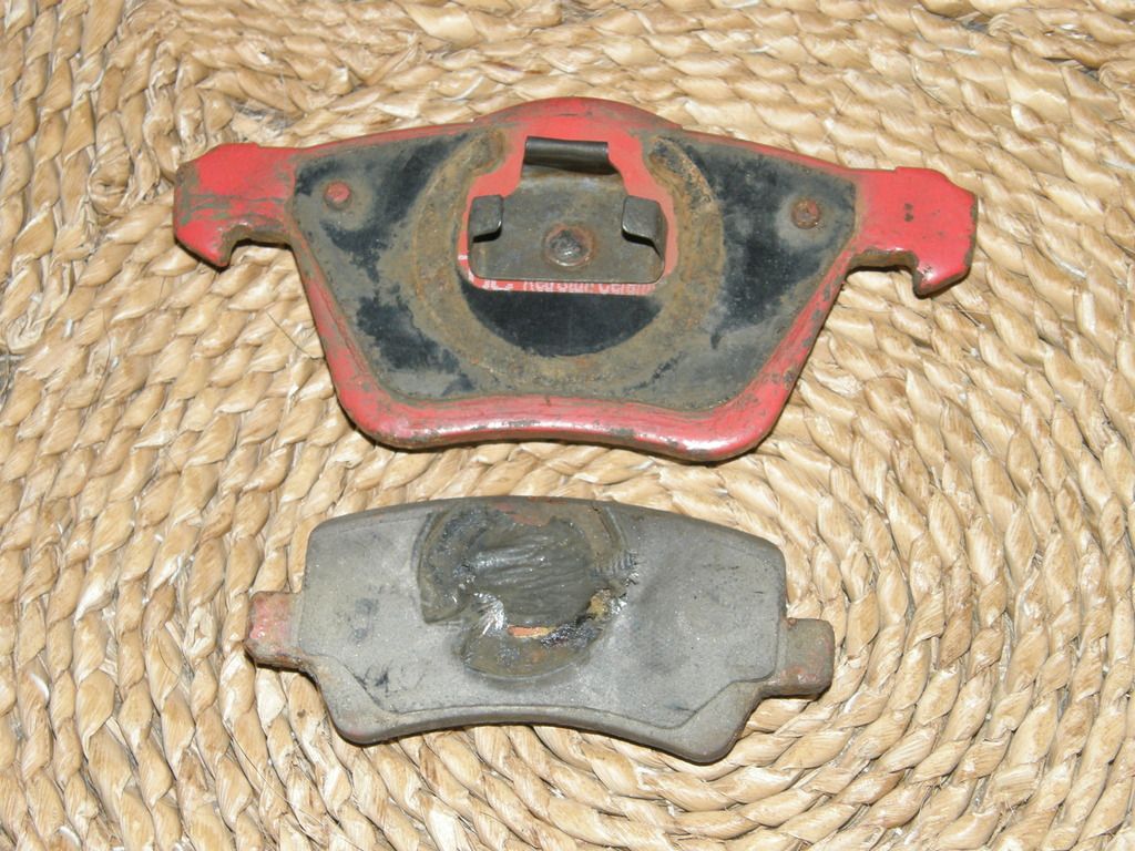

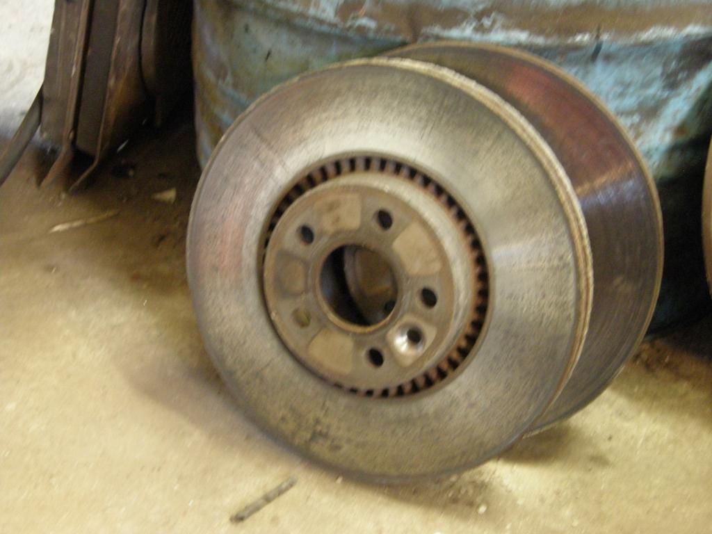

Kiitoksia vastauksista! Jos takana ja eessä eri levyt, niin onko myös paloissa eroja?
Pitääpä kysästä KL-varaosista myös tarjous.
Onhan niissä paloissa eroa, kuvassa 316/336 mm etulevyn jarrumännän puoleinen etupala ja takapala.
300 millisessä on hieman erinäköiset etupalat, mutta koko samanmoinen.
Kysyjän autossa ilmeisesti moottorista johtuen 300 milliset etulevyt ja niissä ne jäähdytyskanavien imuaukot ovat takapuolella, 316:issa etupuolella (kuva alla), helppo tunnistaa levyn koko.
336 mm:ssä imut myös takapuolella, tätä levyä alkuperäisenä vain S80 V8-malleissa.

Niistä keskiön jäähdytyskanavistahan sen etulevyn tunnistaa, isommassa näkyy ja 300mm ei näy.
