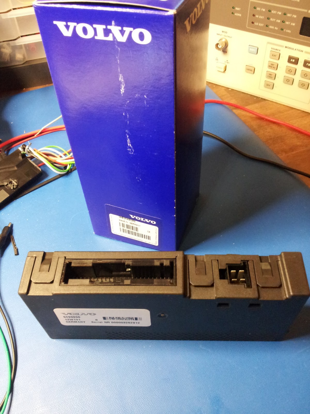

Minkä näköinen se AEM on? Onko se tossa kuvassa alin musta boksi?
Paikalla Beagle
  • Viestejä: 983
  • V90CC -17, Opel Vivaro -08, Polar husvagn 730BK
Vs: Polttoainekäyttöisen lisälämmittimen kauko-ohjaus
« Vastaus #279 : 06.10.2016, 10:19:51 »
Tuommoinen laatikko ja juurikin näkyy kuvassa alimpana
