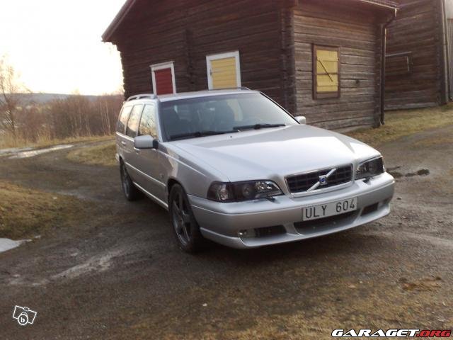

« Vastaus #172 : 31.10.2011, 09:02:58 »
Hankalan laitoit.. Mutta ääni tälle luukille:
Auto tosin väärän värinen, mutta en löytäny parempaa kuvaa.  :-[
Niimpä.
Autonihan on oikean värinen.. :nuhtelu :-X
Mustaan kyllä sopii, mut miten hopiaan, ei taida erottua kromi raita oikein.
Tiedän, vaikea on, itse kokomustaa mietiskelen, mutta mutta..ei osaa päättää. :uglystupid2:
