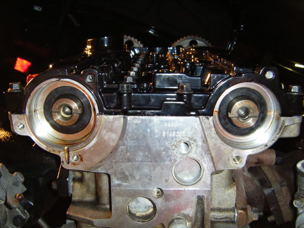

Ja siitä ajoituksesta, otin jakopään kopan auki ja katsoin nokkien merkkien ainakin olevan kohdillaan, kampuran merkkiä en ruvennut tutkimaan. Vaatisi vähän purkamista, enkä usko että jako heittää... Kuuluuko oikean puoleisen nokkahihnapyörän ilmeisesti ennakko?merkin osoittaa päällä olevaan asteikkoon 20 kohdalle, loven vas. puolella?
Kuva? = miljoona sanaa :)
Ajoituksen voit katsoa myös "toisesta päästä".
eli nokkasentoanturi ja virranjakaaja pois.
niitten kuuluu molempien olla sivu tai pystysuunnassa samanaikaisesti.
kun vaakstossa niin toisella "puolikuu" ylös ja toisella alas, kun "viiva" ei ole ihan keskellä!
Ei ihan auvennut mitä tarkoitat puolikuulla, mutta ajoitusmerkit oli kohdallaan. Lähinnä ihmettelin asteikkoa imunokan päällä muovikopassa, ajoitusmerkkien ollessa lovien kohdalla, näytti imunokkapyörässä oleva viiva asteikon luvun 20 kohdalle. Mitä tämä asteikko kertoo, ja onko 20 lähelläkään sitä mitä asteikon pitäisi näyttää..?

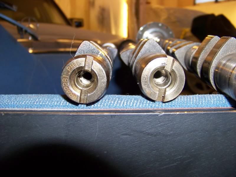

Eli tässä kuva "puolikuusta" :D
eli nokissa on "Virranjakaja ja asentotunnistinpäässä" sahattu viilto.
Viilto ei mene keskeltä vaan sen ala- yläpuolella.
kun nokat on 100% oikeassa asennossa niin viillot on molemmissa nokissa vaakatasossa (virranjakaja ja asentotunnistin pois).
toisessa nokasssa viilto on "yläpuolella" PUOLIKUU.
ja muistaakseni pakonokassa viilto alapuolella TÄYSKUU :D
Ja mun mielestä koska ne pyörii samaa vauhtia niin viillot pitäisi aina osoittaa samaan suntaan!
Eli vaaka + vaaka
pystysuora + pystysuora...
tässä yksi kuva...
usko että nokat on "nollaasennossa tuossa"
tarkista jostain kirjasta ennekun alat säätämään :D
syy miksi suosittelen tätä tapaa on että nuo hihnapyörät on mahdollisesti laitettu paikalleen "miten sattuu"
Ja niihin luottaminen ei ehkä ole sen takia 100% varma.
« Viimeksi muokattu: 26.08.2011, 21:22:03 kirjoittanut ZuluR »
Poissa Teukka
  • Viestejä: 82
Vs: 850 2.3 T5 -96 hirveä kulutus ja lievää nykimistä
« Vastaus #21 : 26.08.2011, 22:13:30 »
Kiitoksia ZuluR, kuvat selvensi paljon  :) Pitääpä katsoa tuosta päästä samalla, kun vaihdetaan pyörijä + jakajankansi ja voisihan sitä samalla putsailla tuon anturinkin...
