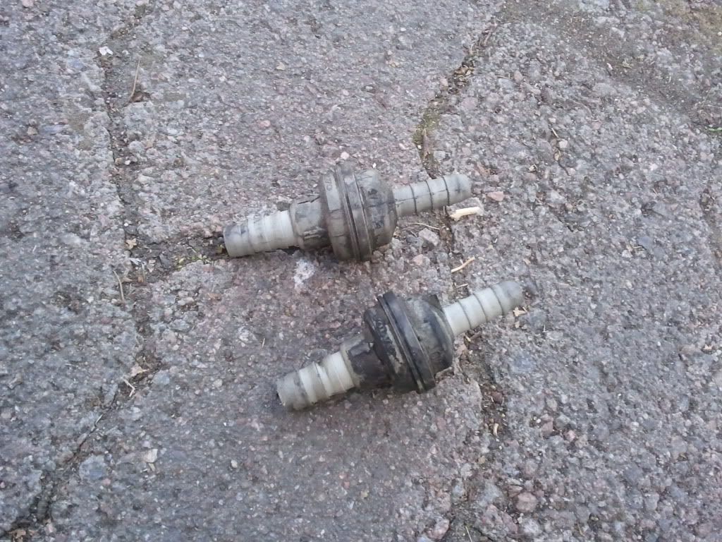

Jääkö bensatankkiin alipaine? Eli suhahtaako kun avaa sammumisen jälkeen bensakorkin.
Kannattaa myös ne EVAP puolen takaiskuventtiilit katsoa. Tällaiset löytyy letkuista, kun lähtee imusarjalta kohti akkukoteloa meneviä letkuja seuraamaan. Toinen on EVAPille mentäessä ja toinen turbolle päin (jos tämä oli turbo).
Joskus myös kuullut, että jos tankkaa ihan piripintaan (siis nostaa pistoolia ja yrittää saada vielä lisää mahtumaan), niin EVAP haukkaa bensaa ja sitten ei huohotus toimi.

Uusi aamu, uudet näkemykset ;D Kyllähän sieltä löytyi ainaskin yksi tollanen venttiili ku lähti oikeeta letkuu seuraamaa ;D ;D. Eli mikäs ton venan tarkotus oli ja millä varmistetaan toiminta?
Samasta letkusta lähtee t-haarata turbon suuntaan ja toinen takaiskuventtiili löytyy siitä. Venttiilien tarkoitus on päästää ilmaa vain yhteen suuntaan ja testaus onnistuu puhaltamalla. Mutta jos tankkiin ei kerry alipainetta, niin tuskin vika noissa on. Tosin voivat vaikuttaa pa-järjestelmän huohotukseen. Mulla niistä oli evap koodi ja korkea/ei tyhjäkäyntiä.
Sammuuko kesken ajon vai tyhjäkäynnille palattaessa? Tyhjäkäyntiventtiili jumittaa?
