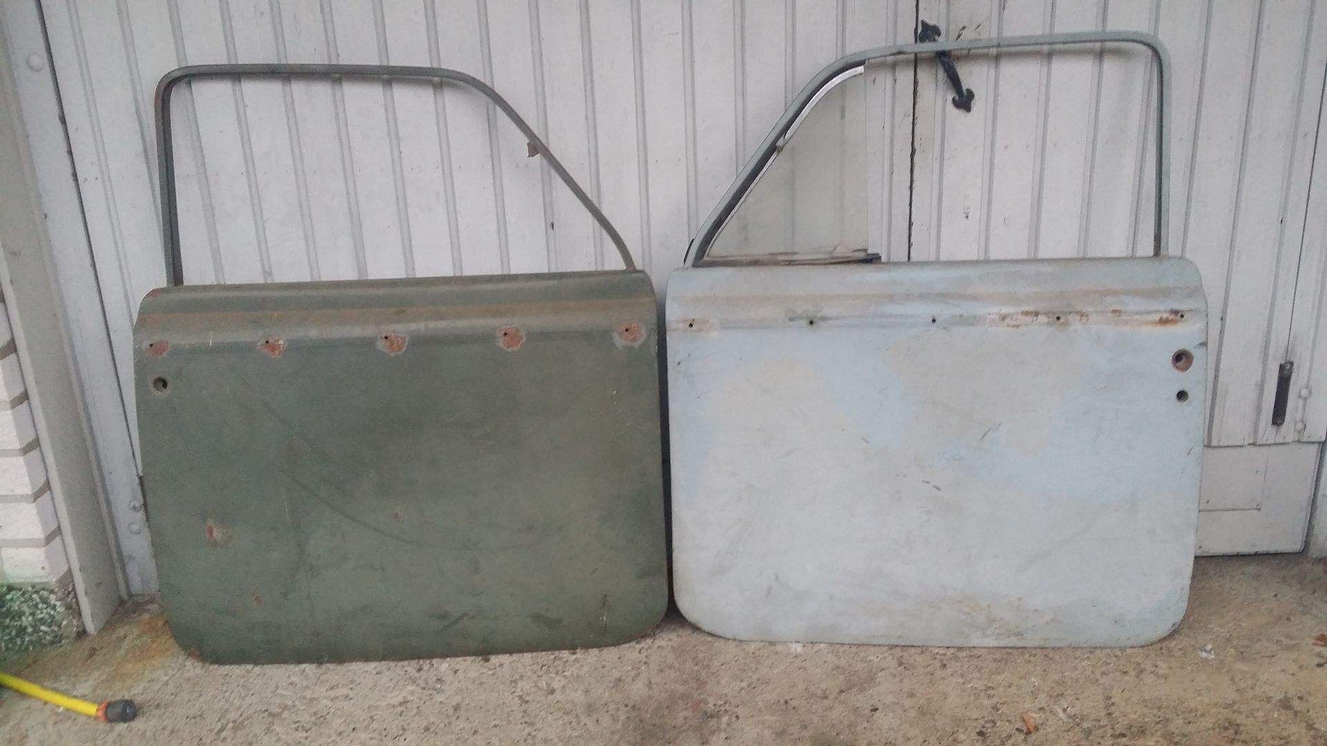

« Vastaus #19 : 14.10.2017, 18:56:41 »
Ehjä Cibie löytyi haljenneen tilalle, ja keulan osia tuli muutenkin hieman kiilloteltua.
Ja tänään löytyi mätien ovien tilalle tämmöinen terve parivaljakko..
Repsikan ovea tuli jo vähän soviteltuakin paikoilleen.
Eli etenee pikkuhiljaa.
