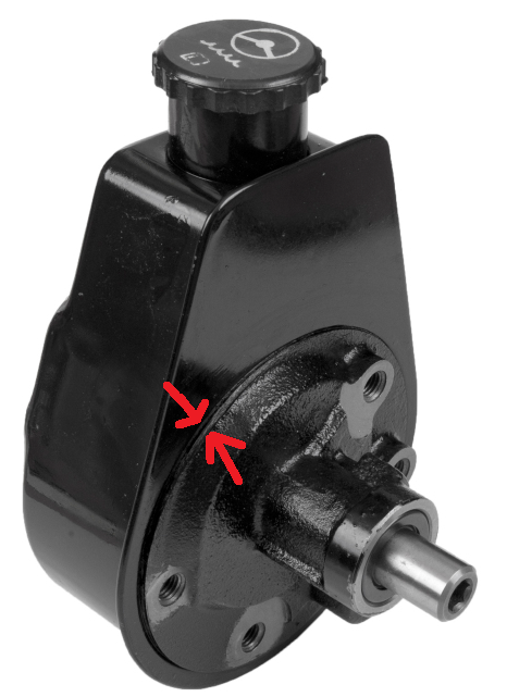

« Vastaus #4324 : 11.10.2013, 10:17:50 »
Eli tehostin vuotaa tuosta nuolien osoittamasta kohdasta  :idiot2:
Onko korjattavissa vai suoraan uusi(käytetty)?
Onkos tuo ihan O-renkaalla kasattu?  ???

Poissa retox
  • Viestejä: 424
« Vastaus #4326 : 11.10.2013, 12:30:05 »
ei mitää tietoa, kait tuon voi purkaa jotenkin?
Jotenki luulis että se ois jollain tapaa hitsattu kasaan.... oonko nyt ihan väärässä jos sanon että tuo on kumminkin "paineeton" tuo säiliö....? Sisäkautta jotenkin putsaamalla kohta ja tunnustelemalla että millanen sauma siellä. Vois yrittää sit jollain öljynkestävällä moottorisilikonilla korjata? Taikka voihan tohon vetää hitsisauman ulkopuolelle. :) ainol vaan että jotenki näyttää et kotelo on peltiä ja sit tuo akselin paikka ois valua, että ei silleen keskenään oikeen hyvin hitsaannu...
Noh, en mä mitää mistää tiiä, kuhan pohdin!  :D ;D :idiot2:

« Vastaus #4329 : 11.10.2013, 17:54:55 »
Kato, hämeenlinnalainen voitti ;)
Eli purkamaan vaan, siellä on o-rengas. 240:stähän toi pumppu on? Jos näin, niin tiivistesarjan varaosanumero on 1272411.
edit: Näköjään 1272411 ei ole enää saatavilla, 855735 korvaa.
