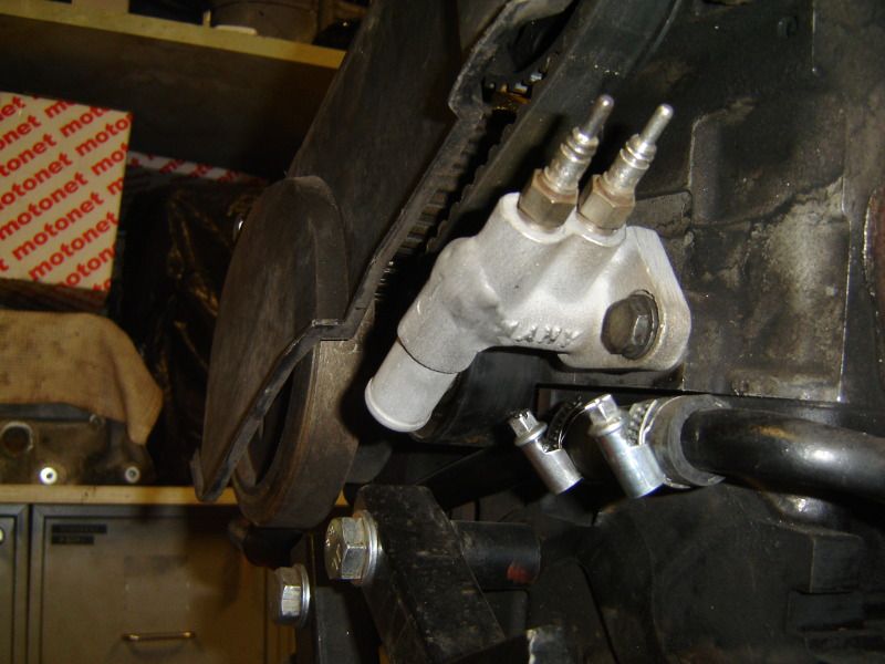

D5252T moottorin jäähdytysjärjestelmään liittyen kysymys. Mikä tämän osan funktio on (kuvassa oleva alumiininen letkulähtö)?
Volvon osakatalogin mukaan nuo kaksi liittimellä varustettua osaa ovat hehkutulppia. Onko tämä jokin esilämmitys jäähdytysvedelle, vai liittyykö lisälämppäriin?

Nimenomaan vesihehkut, nopeuttaa jäähdytysnesteen lämpeämistä.
Vaikuttaako kuinka radikaalisti moottorin lämpeämiseen? Pari TDI:tä tässä lähipiirissä joilla ei -20 pakkasilla tarkene pahemmin ajella vaikka termarit on uusittu.
Sitä en osaa sanoo. Eka tdi mikä oli, ilman lisälämmitintä, tarkeni kyllä ok. Toisessa olikin ardic niin paha sanoo kun siinä oli automaattikäynnistys.
Mut kyllä toi taitaa vaan toimia alkulämmityksen aikana. Ja voihan ne vaihtaa kokeeks.
Kiitos nopeasta vastauksesta  :)
Mulla on purussa yksi 850 -97, siinä näitä hehkuja on kolme tuossa murkulassa.  V70 -00 purkupelissä oli enää 2. Täytyy varmaan laittaa se 850 malli ja uusia hehkut. Kätevän oloinen idea :)
