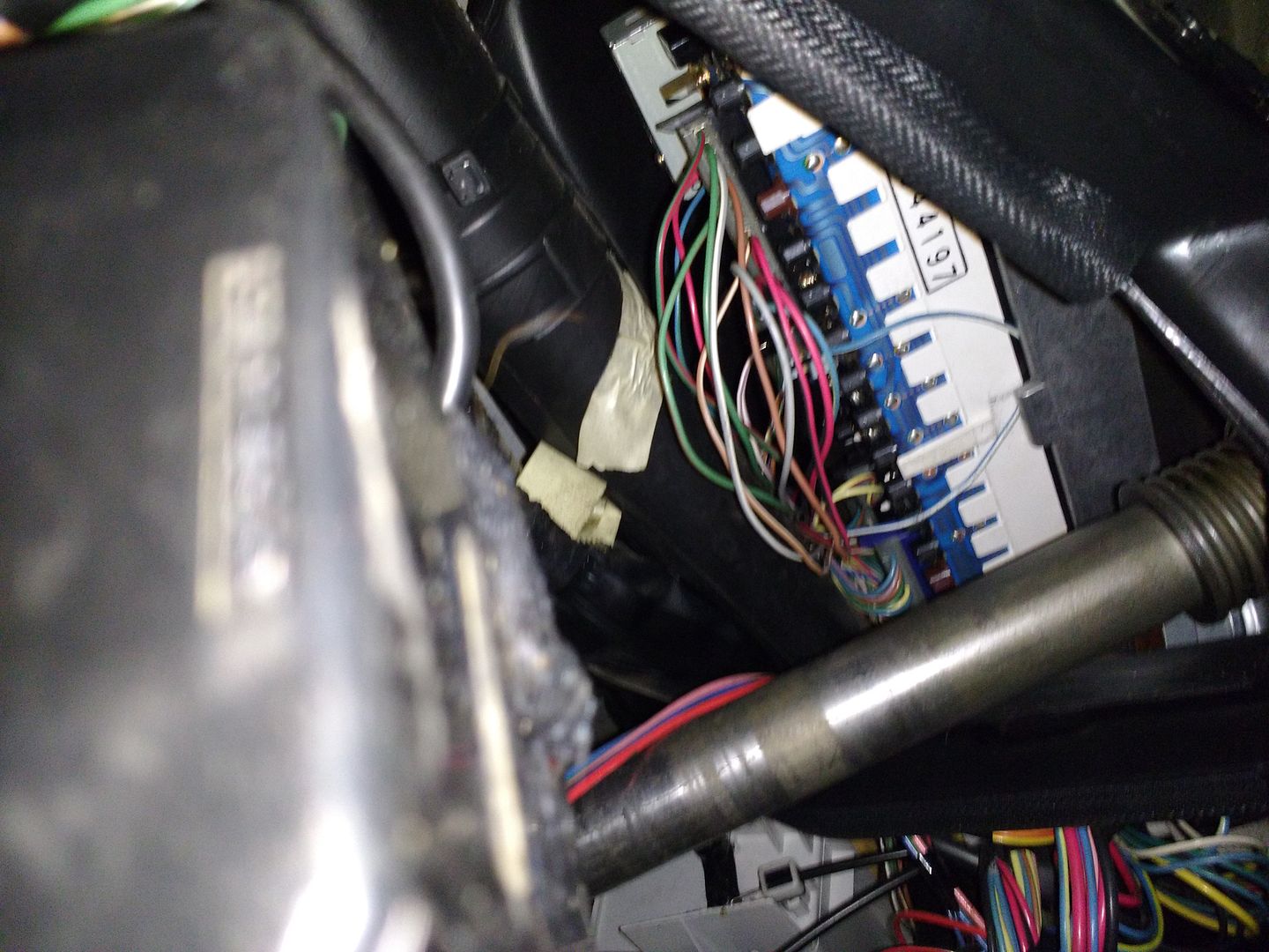

« Vastaus #9053 : 17.11.2015, 20:31:13 »
Saako mittariston lambdavalon laitettua alakautta vai pitääkö mittaristo irroitttaa?
<--- tuosta autosta kyse.  :-\
« Vastaus #9054 : 17.11.2015, 21:51:02 »
Onnistuu alakautta, koska merkkivalojen polttimoiden kannanpidekkeet ovat hyvin näkösällä, ja päästävissä potkumuovin irroituksen jälkeen.  :)
Jopa joitain mittariston taustavalon polttimoita saa vaihdettua helposti alakautta, kun siellä on melkein ruhtinaallisesti tilaa.

« Vastaus #9055 : 17.11.2015, 22:03:14 »
Toiset meistä on hitsareita ja jotku meistä on gynekolookeja.
Ehdottomasti mittaristo käteen 740 se vielä käy niin näppärästi tai vaikka oliski 940 mittaristolla ni mieluummin tunkee kätensä johonki muualle kun nurinpäin kojetaulun sisään.
« Vastaus #9056 : 17.11.2015, 22:41:15 »
Toisaalta kuten The moose kirjoitti, niin onhan se helpompi ottaa mittaristo irti. Etenkin jos haluaa samalla useamman polttimon vaihdella.
Noin 10 minuuttia hommia, niin mittaristo on irti.
Jos kuitenkin välttämättä haluaa alakautta yrittää (740 vm. 1992 ja näkymä polvillaan kynnyksen vieressä, selkä kyyryssä):
« Vastaus #9057 : 17.11.2015, 22:53:56 »
Alakautta vaihtoa puoltaa se, että merkkivalot on oikeesti helppo vaihtaa alakauttakin, ja tärkeimpänä se, että jos lähtökohtana on edes melko hyvin toimiva 740 mittaristo, ei siihen missään maailman tilanteessa tule mistään syystä mennä koskemaan. Paitsi jos auto on uppoamassa veteen/suohon, silloin mittaristo on perusteltua irrottaa.

« Vastaus #9059 : 18.11.2015, 19:56:58 »
Kiitoksia vastauksista.
Pitää kokeilla nyt alakautta vaihtaa, aiemmin mittaristo olllut irti.
Tuossa on sama mittaristo kuin 940, useasti ollut irti ja toimii silti.
Piti nykäistä mittaristo irti, lambdavaloa ei pysty vaihtamaan kun joku boksi on edessä.  >:(
