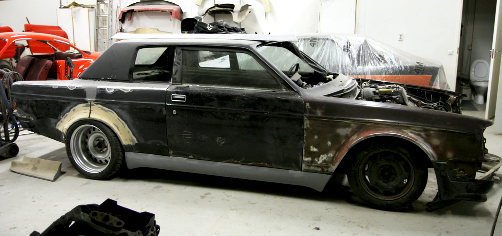

Ja tässä vaiheessa siirryimmekin sitten vaiheeseen kaksi, eli pienet peltityöt vaihtuivatkin isoiksi peltitöiksi!  :o
06.12.09 - klo:20:14
Vanteet ovat Peugeot 407:n 17" X 7" peltivanteet, jotka on käännetty ja levitetty 9½" leveiksi!
Tällä hetkellä päällä ovat mukana tulleet 255 leveät renkaat, saa nähdä millaiset tulee aikanaan alle!
Eteen tulee samanlaiset vanteet 8½" leveinä.

No nyt on pari lisäkuvaa autosta taas tuolla nettisivuillani: http://www.volvere.fi/262C.htm
Nyt on siis takalokarit levitetty ja tinattu, etulokarit levitetty 3cm, auto madallettu todellakin tonttiin ja hieman Brossin korisarjaakin soviteltu!  :D

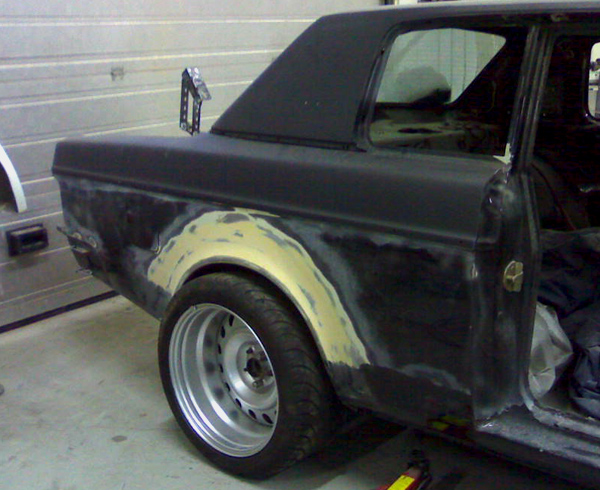

21.01.10 - klo:12:06
No nyt on pari kuvaa takakaarien sovituksesta. Tuo etukaarihan oli lähes bolt-on, ei tarvinnut kuin leikata neljästä kohtaa poikki ja hieman jatkaa yhdestä kohdasta! ;)
Mutta nyt se istuu hyvin paikoilleen, ei muuta kuin sama juttu toisellekin puolelle!
05.02.10 - klo:17:57
Nyt on takalokarin kaari saanut muotonsa ja on myös tinattu ja hieman metallipakkeliakin on jo päällä:

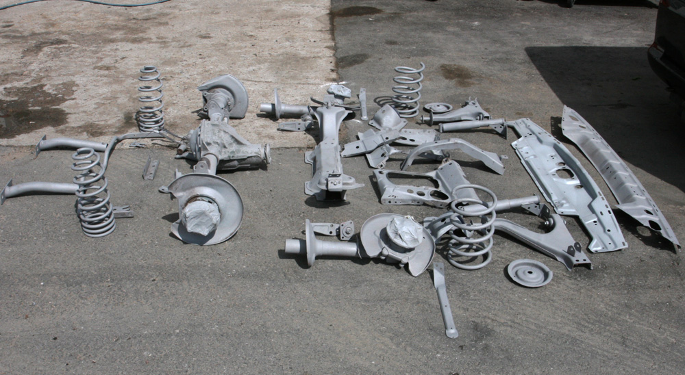

Sopivasti on koko ajan löytynyt pikku lisäreikiä kun pohjaa olen raapinut puhtaaksi, mutta onneksi on "FenixOmena" ollut paikalla hitsauskoneen kanssa. Tuota massojen ja ruosteen raaputtamista ja hiomista olen kyllä saanut tehdä enemmän kuin lääkäri määrää, alkaa mennä jo yliannostuksen puolelle?  :P
Taka-akseli ja alustan osat ovat käyneet hiekkapuhalluksessa ja huomenna luultavasti saavat maalin päällensä. Akseli on 1031 Danan kitkalukolla, vähän ajetut kitkalevyt ja Karpiolan tapit löytyy sisältä. Alusta laitetaan nyt sitten saman tien kasaan uusilla osilla:

26.05.10 - klo:22:42
Pari kuvaa hiekkapuhalletuista osista:

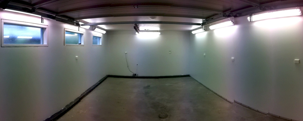

« Vastaus #10 : 24.09.2011, 15:28:54 »
Älkääpä hätäilkö, ei Bertonelle vieläkään mitään uutta ole tapahtunut! Ihan vaan lähes off-topic linjalla kirjoittelen?   :D
Laitanpa nyt pari kuvaa autotallista tänne Bertonen päiväkirjaan koska se nyt kuitenkin tulee olemaan tämän auton uusi koti. Autotallin lämmin osa on nyt vihdoinkin lähes valmis, jotain pikku viimeistelyä toki aina löytyy. Mutta eilen saatiin sähköt valmiiksi sekä ovi paikoilleen ja tänään juhlallisesti laitoin lämmöt päälle kun sain eiliset jäljet siivottua.  O0
Siinäpä pari kuvaa kännykkäkameran laadulla ja mahtavalla panoraamasovelluksella tehtyä kuvaa tallista.
- koko tallirakennus on yhteensä 91 m2 pinta-alaltaan
- tämän tallin lisäksi rakennuksessa on kaksi kylmää tallia käyttöautoille ja varasto
- lämpimän tallin koko sisämitoiltaan n. 6.7m x 4,5m eli noin 30 m2
- seinissä 15cm villaa ja Gyproc pinta ja katolla 30cm puhallusvillaa
- kolme ikkunaa lankalasein ja eristetty Hörmann nosto-ovi
- valoina pikku kulkuvalo keskellä ja 7 kpl Sylvania loisteputkivalaisimia, joissa jokaisessa 2 x 36W putket päivänvalosävyllä 4000K
- lattialämmitys kahdella eri piirillä, toinen pienempi kulkee tiheämpänä oven edustalla
- pistorasioita melko riittävästi, 6 kpl ympäri tallia
- betonilattia jossa Master Top pinnoite ja öljynerotuskaivo
- kahden metrin kisko katossa nostolaitteille
- seuraavaksi rakennellaan vielä peremmälle hyllyjä tai umpikaappi ja koko pitkän sivuseinän matkalle työpöytätilaa
Paljon kaikenlaista muutakin olisi voinut tehdä (nosturi, vesipiste yms.) ja isompikin se toki saisi olla, mutta rahan ja rakennusoikeuden ratkaistessa on tämäkin talli parempi kuin minulla koskaan on aiemmin itselläni ollut.
Ja voin kertoa että eilen illalla virkistävä keskiolut maistui uudessa tallissa erinomaisen hyvältä!!  <Kippis>
Nyt alkaa kohta tekosyyt loppua miksi Bertone ei edisty eli toivottavasti nyt talven mittaan alkaa tallissa tapahtumaankin. Kesällä maalasin autosta sisätiloja ja ensimmäiset osatkin on jo koriin ruuvattu, luonnollisesti lämmityslaite löysi paikkansa ensimmäisenä. Isot 17" peltivanteet ovat nyt hiekkapuhallettuna maalaamossa.
Kunhan tallissa on hyllyt ja työpöytä paikoillaan niin Bertone siirtyy sinne ja jatkoa seuraa toivottavasti talven mittaan!  :)
« Viimeksi muokattu: 24.09.2011, 15:31:30 kirjoittanut volvere »
Poissa TapioR
  • Aamun virkuhko
  • Viestejä: 2564
  • S60 T6 AWD -11
Vs: volvere 262C Bertone "Pimp Coupe"
« Vastaus #11 : 24.09.2011, 15:31:04 »
Hyvältä näyttää tallikin, olisipa minunkin noin siisti  ;)
Poissa volvere
  • Viestejä: 490
  • www.volvere.fi
« Vastaus #12 : 24.09.2011, 15:32:45 »
Kiitos, mutta kyllä se uutena ja tyhjänä on sinunkin tallisi ollut siisti!  ;)
Eiköhän tuo vuoden parin päästä ole ihan toisen näköinen...
