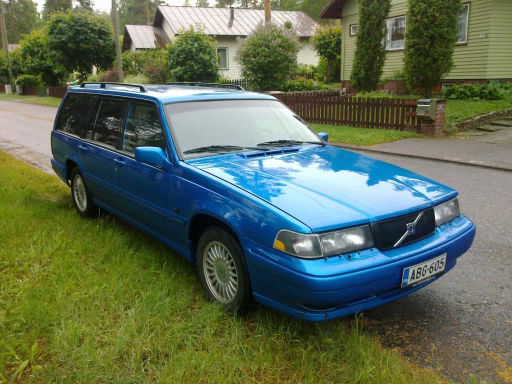

Eli kyseessä alunperin 945 TDIC -94, tuotu suomeen käytettynä belgiasta -05, oli rekisteröity 7:lle eli lisäpenkit tavaratilassa.
Varusteina mm. autom. ilmastointi ja harmaa kokonahkasisusta.
Joulukuussa -09 sattuneen pienen keulamällin jälkeen päätettiin faceliftata auto 960/V90 näköiseksi.
Muutokset:
-960 95-
etupuskuri, valot, vilkut, maski, etulokasuojat, kylkilistat, muovihelmat, takapuskuri, ovenkahvat ja takaluukunkahva.
- 945/745 alkuperäinen kattospoileri
- Maalattu V70R:n Laser Blue väriin, värikoodi 441
- Barzetta Tendenza Black vanteet 7,5x17" ET 42
- 25 mm alumiiniset spacerit
- 3" putkisto, yhdellä vaimentimella, katti poistettu
- ahtopaineensäädin
- rek. 2-paikkaiseksi pakettiautoksi, väliseinä etupenkkien takana
maaliskuussa -09
toukokuu -09
heinäkuu -10
syyskuu -10
lokakuu -10
kesäkuu -11
heinäkuu -11
Tulossa talven aikana:
-etupuskuri maalataan uudestaan
-alkup. 960 sumuvalot
-keulan madallus
-kytkinremppaa ym.

muuttu kyl tuoreemman näköseks keulamuutoksilla ja värivalinnalla  :pomo: takavalojen tummennuksesta voidaan olla montaa mieltä, mut siisti vehje kyllä muuten

Nätin näköinen, mutta keulalle kaipas jotain kiiltoa, kun miun mielestä näyttää vähän väsyneeltä noin tumma keula :) Taka valoihin perus kirkkailla vilkuilla olevat, tai saako jostain koko kirkkaita? Osaatko sanoa kävisikö tollaiseen pirssii 850/V70 keula?

Hieno väri!
