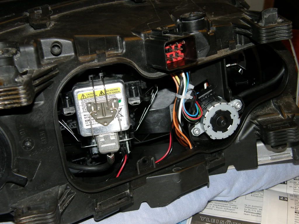

Kun olet esim. vas.umpion irroittanut ja tuonut keittiön pöydälle, otat takakannen irti, niin näkyy tältä:
(ei kääntyvät)
Sitten irrotat paksun, mustan johdon vasemmalla näkyvän D1S-polttimon kannasta (sytytin), avaat teräslankaisen lukitushäkkyrän ja nostat polttimon pois, näkymä tällöin:
Laita polttimo paikalleen, menee oikein vain yhdessä asennossa kannan koloihin, lukituslanka kiinni, musta johto myös ja takakansi. Sitten takaisin autoon.
Lisäksi jos ajat maanteillä, vaihda myös apupitkien H7:t parempiin/kirkkaampiin.
Vältä halpoja kiinan ihmeitä, Philips tai Osram ok., 100-120€ taitaa maksaa pari.

Kiitoksia oli yksiselitteisesti kerrottu! avasin ohjekirjan niin sielläkin oli irroitus selostettu. Suuri Kiitos!!

Juu näinhän se meni polttimona D1S. vaihtoo meni aikaa ehkä kymmenen minuuttia. Vaihdoin kummatkin.  Philipsin polttimot oli 120€ pari.

Tänään vaihdoin itsekin xenonit V70:een. 59€ per kpl ja Philipsin valmistamat. Oli kyllä kerrankin todella helpoksi tehty homma. Kaksi rautaa irti ja umpio tuli ulos. Ainoa haaste oli jumittuneet sähköliittimet. Pihdeillä nitkuttelin ne irti ja takaisin laittaessa pistin silikonispraytä hieman.
Vaihdon yhteydessä kiillottelin vielä umpioita. 1200:llä vesihiomapaperilla ensin, sitten Glymin hiomatahnalla ja lopuksi kliinerivahalla. Ei tullut vielä ihan parasta A-luokkaa, mutta kokeilen uudestana sitten kun on kelit plussan puolella. 193tkm ajetut umpiot, joten niissä on kyllä kiveniskemää ym. aika reippaasti.
