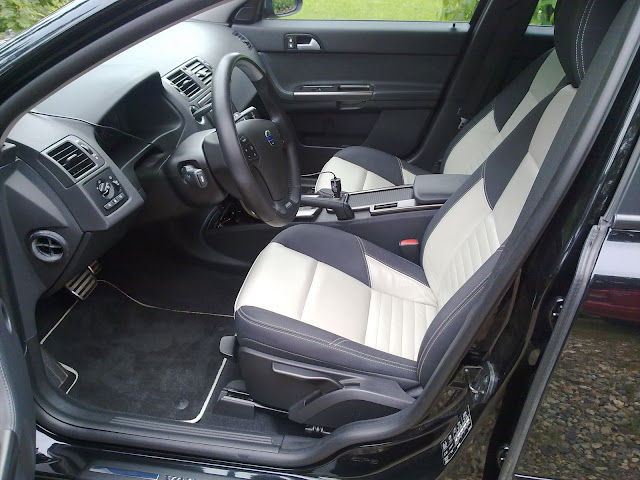

kuskin puoli kasattuna
Seuraavaksi penkki paikalleen
Aikaa meni noin10 tuntia.  Keskikonsolia en ruvennu enää kasaamaan ku oli jo sen verran asennus olut maistunu... Huomenna jatkuu kokoaminen ja takapenkin irroitus ja vaimennus...
