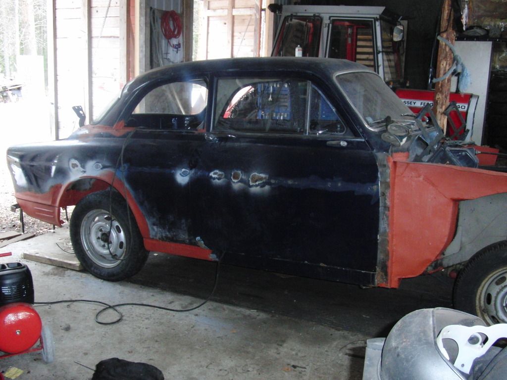

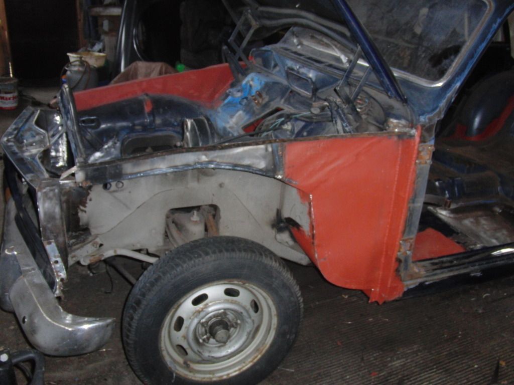

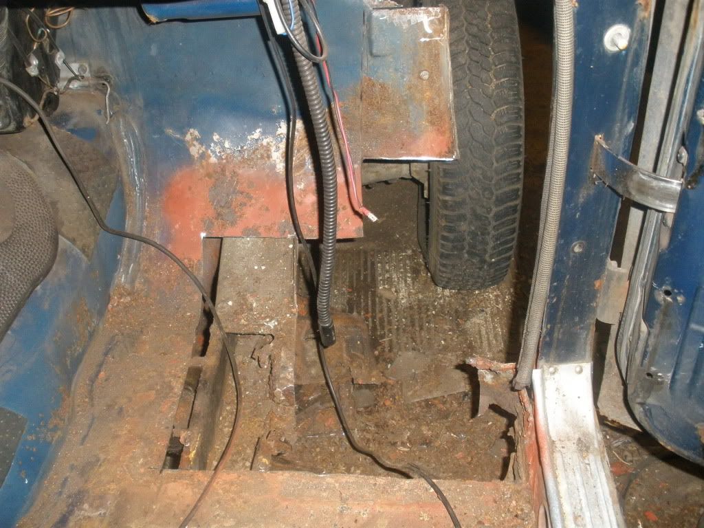

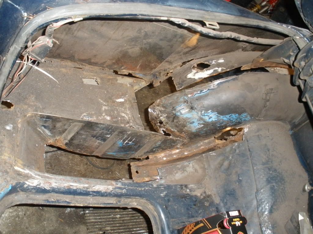

eli volvo amazon 1970 b20 moottorilla. lähtökohta näytti ensin ihan hyvältä, mutta kun sain rälläkän käteen niin ei näyttänytkään enää niin hyvältä

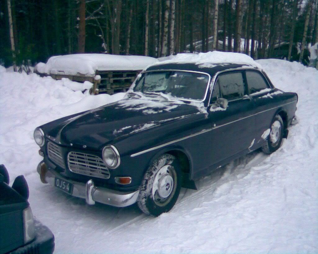

lähtökohta

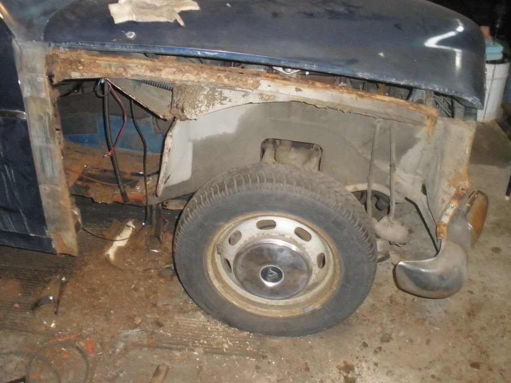

hieman ruostetta! asennus juomat vahingossa jääny kuvaan ;D

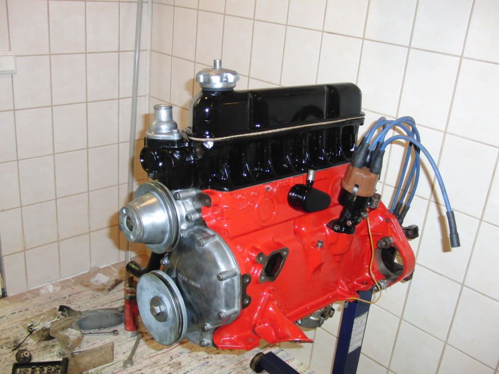

moottoriin uusin männänrenkaat,laakerit, jakopään ja tietenkin kytkimen

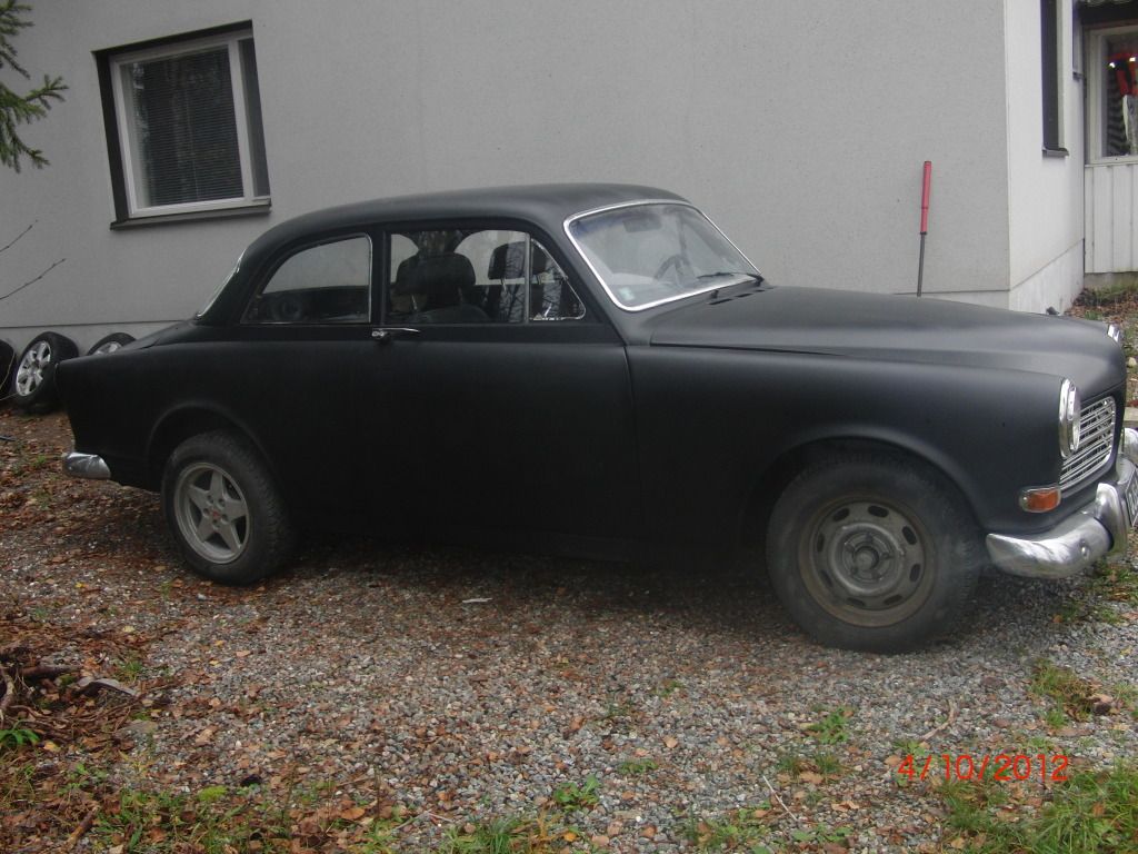

nykyinen kuosi

No "vähän" on mätävikaa ollut!  ;D Mites ois esim. scallop-kuvioinnit? Hieman tylsähkön näköinen noin mattmustana, toki mainitsemasi kromilistatkin tuo jo vähän kontrastia.

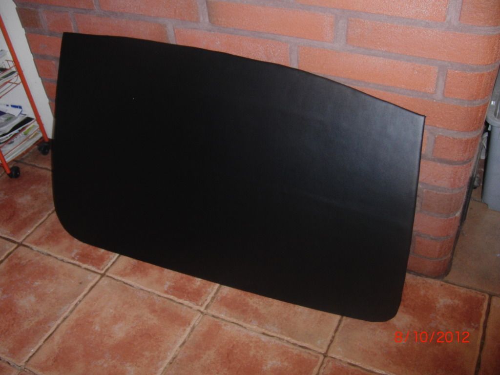

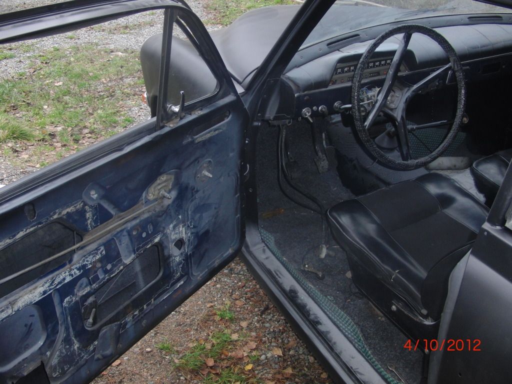

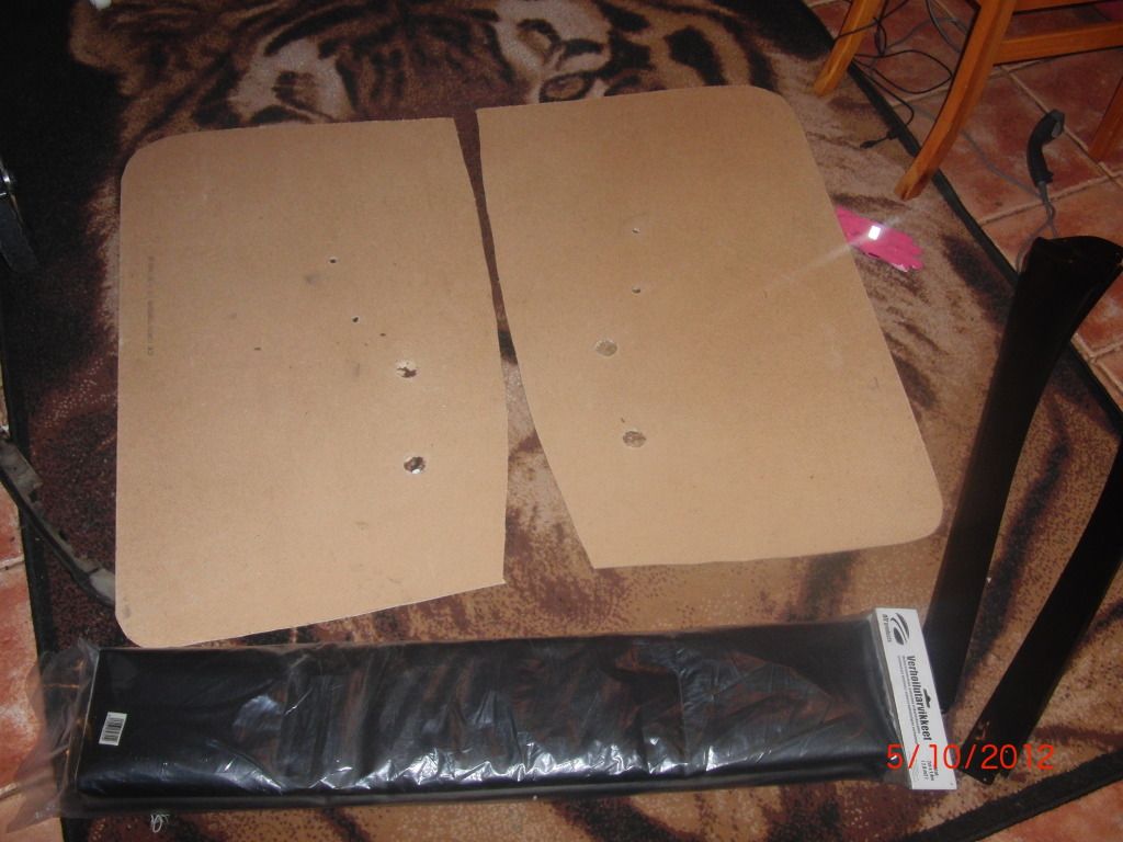

tuossa olis nyt etu oviin kovalevystä leikatut ovipahvit ja päällyste. pitäskö laittaa 6x9 pioneerit nuihin oviin vai yhet 4tuumaiset kajarit. pitää vaan tarkistaa syvyys eka ettei ota lasiin kiinni kun ikkunan laskee.

no nyt on selvitty viikonlopusta ja sain ovipahvit tehtyä. seuraavan kerran kun kaupungissa käyntiä pitää ostaa semmoista ohutta kromilistaa tuohon alareunaan niinkuin oli alkuperäisessä ovessakin.

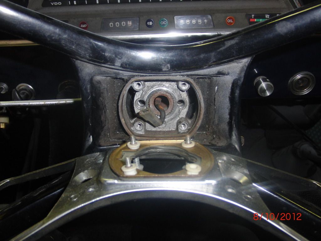

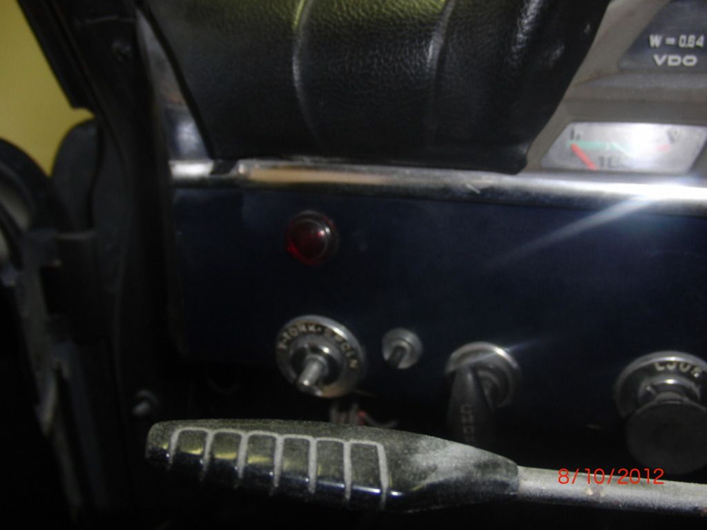

kuka tietää mikä punainen valo tuossa on:
mikä katkaisia tuo oikealla ratin vieressä on. katsoin sen taakse niinkuin olisi joku potenttiometri ja tuleeko tuohon tööttin joku jousi kun en muista kun muutama vuosi on kulunut kun olen tämän purkanut
saa nähdä että meneekö tuo ratti vaihtoon joskus kun tuo alkuperäinen on jäätävän kokoinen ;D
Poissa dean66
  • Viestejä: 7
Vs: ama -70 b20
« Vastaus #14 : 08.10.2012, 16:15:57 »
punainen valo voisi olla merkkivalo käsijarrulle.
potentiometri ratin oikealla puolen ei kenties ole alkuperäinen. voisi olla joku aiempiin radioasennuksiin liittyvä tason säädin etu/takakaiuttimelle?
