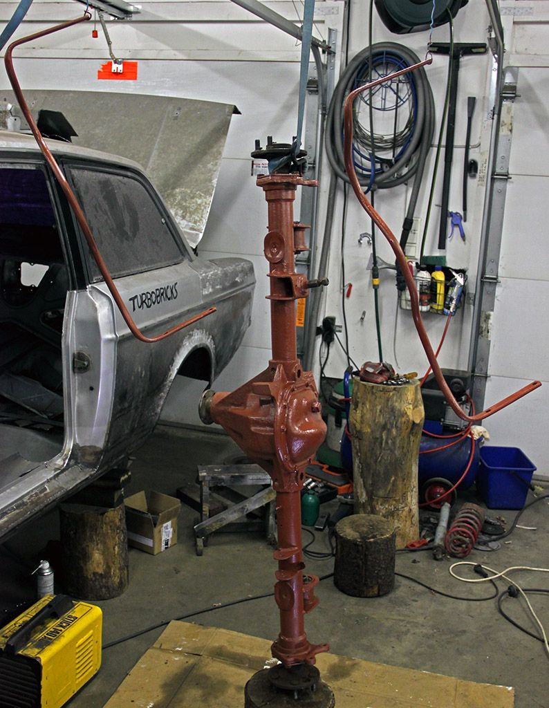

Irroitin taka-akselin, niin pääsee paremmin pohjaa suojaamaan sen kohdilta ja sain akselin maalattua. Perän koppa olikin jo ihan kinttaalla, ruoste näky paikoittain jo sisäpuolellakin, mutta onneks se menee vielä maalauksella. Puslat menee varmaan uusintaan sitten kuitenkin kanssa. Vois osan laittaa uretaanisiksikin, mutta ei ihan kaikkia kyllä kehtaa. Mitkähän kannattas ensisijasesti vaihtaa uretaanisiin? Ne ylätukivarsien puslat, joista oli topicin alkupuolella puhetta, oli kuin olikin ihan rikki. Johtuu siitä, että ne on asennettu 90 astetta väärään suuntaan. Niidenhän pitäs ottaa rasitusta vastaan lähinnä sivuttaissuunnassa, ja nyt "tyhjät kohdat" oli sivuilla. En ole varma, onko akseli hakannut ne tangotkin kelvottomiksi, koska ne reiät, joihin puslat tulee, on soikeat, ei uskoisi, että kuuluisi olla..
Kattoikkunan alumiinikehyksestä on muuten toisen puolen saranan kohta lohjennut irti, jolla saattaa olla jotain tekemistä vuotamisen kanssa :/ Aika paha korhata.. Kehys on vielä kiinni ristipääruuveilla, jotka ovat hapettuneet jumiin. Irralleen jos sen saisi, ehjänä voisi yrittää rakentaa uuden techno-weldillä tai jollain. Jos uusia ikkunoita saa jostain järkihintaan, niin saa ehdotella niitäkin.
Nämä on sudittu Inerta 5 epoksimaalilla, jolla on tarkoitus käydä pitkälti koko auto läpi. Saman väristä, kun Biltsun ruostesuojamaalikin, mutta ruostesuojaominaisuudet pitäs olla eri luokkaa. Maalasin samalla pari kallistuksenvakaajaakin, jos laittaa tuplavakaajat.

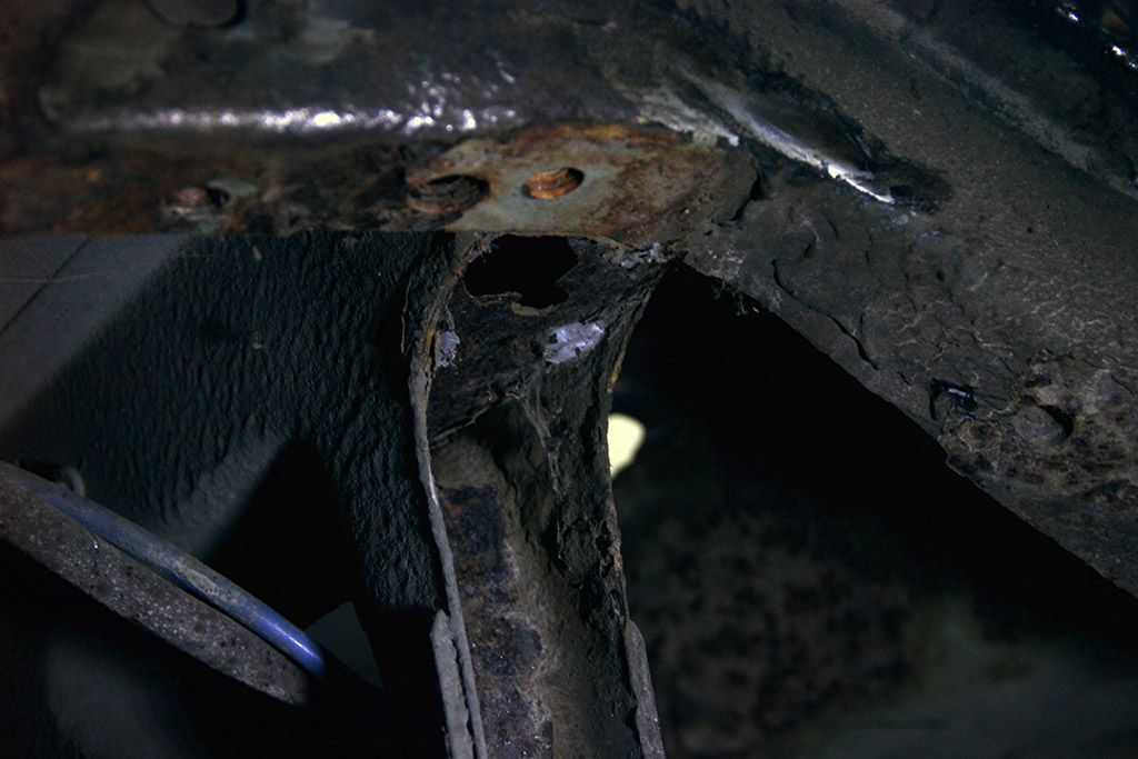

Kuskin puolelta takaa, jousen yläpään tienoilta panhardin kiinnitysraudasta löyty hiukan pehmeääkin vielä, mutta ei paha.

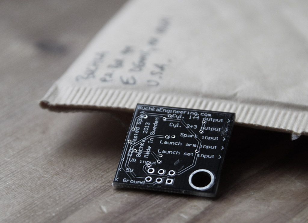

BuchkaSpark LH hukkakipinämodi saapui lopulta tossa jonkun aikaa sitten. Koitan saada koneen käymään sillä nyt ennen purkamista ja siirtoa toiseen koriin, mutta en ole vielä kerennyt tehdä kaikkia johdotuksia valmiiksi. Se on hyvä saada toimimaan jo tässä vaiheessa, että ei tule sitten epävarmuutta toimivuudesta sen suhteen, kun konetta koittaa käynnistellä asenneltuna uuteen koriin.
http://s1288.photobucket.com/user/kiroileva_fossiili/media/240/IMG_4351msmall_zps7a524f0c.jpg.html
BuchkaSpark asennettuna sytkäboksin sisälle. Kuvassa näkyy myös jälkiasennettu tytärkortti, jolla boksista on saatu lastutettava malli.

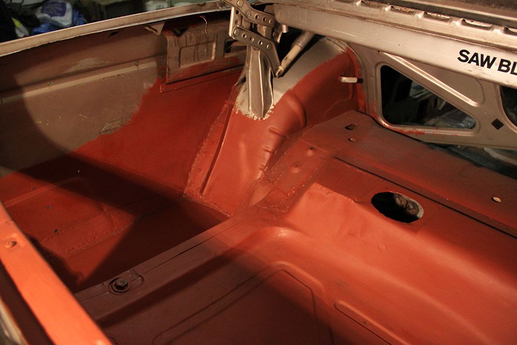

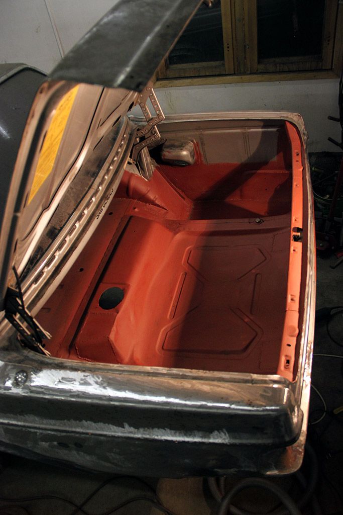

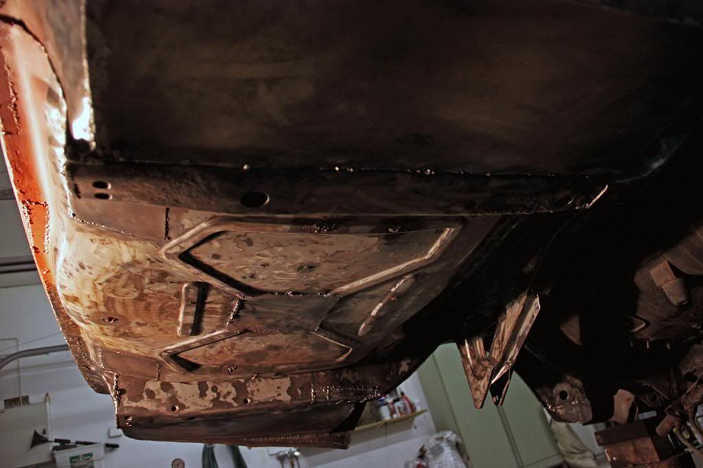

Takakontissa sitä riittikin tekemistä ruosteen takia, mutta myös muutoksia tehtiin. Muutoksia oli ainakin varapyöräkoteloiden korvaus suoralla pellillä ja lampunreikien pienennys vanhempia valoja varten. Sieltä täältä tuli muutenkin muuteltua rakennetta vähemmän ruostetta keräävämpään ja helpommin ruostesuojattavaan suuntaan. Päälle vedettiin Inerta 5:sta suojaamaan ruosteelta.
Seuraavana pitää hioda pintaruosteet ja irtomassat pois pohjasta, jotta sinne voi vetää samaiset maalit ja päälle tietty massat. Takaosan, eli pahimman osan pohjasta jo hioinkin, mutta en ole kerinnyt vielä maalata. Hioin pohjan kokonaan taka-akselin kohdalle saakka, siitä edemmäs pohjan keskiosat ovat hyvässä kunnossa, joten pääpiirteittäin niihin riittää pelkkä kerros uutta massaa. Helmojen kohdalle tulikin jo alussa koko matkalta uutta peltiä, eli sinne vähän hiontaa hitsauksesta kärynneet massat pois ja maalia päälle.
Taka-alatukivarret olivat onneksi aika hyväkuntoiset, ihan vähän pitää kyllä niillekin näyttää hitsiä.

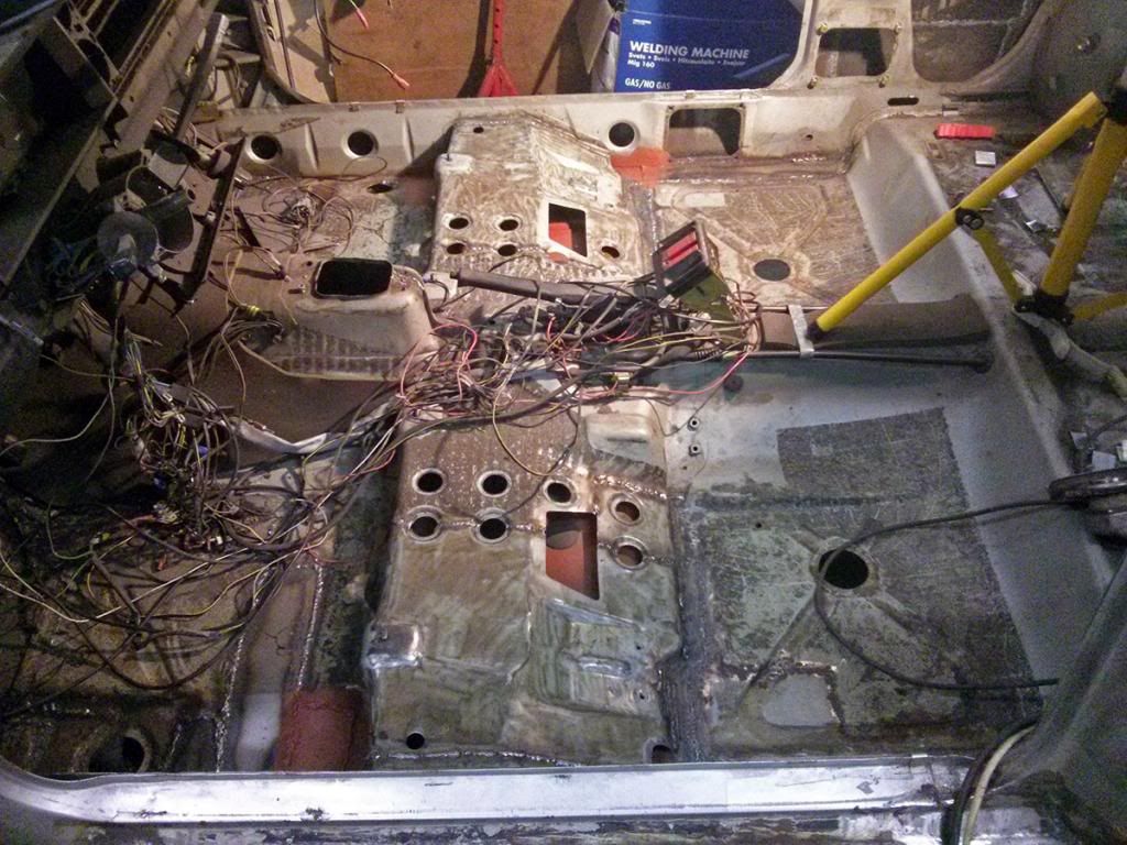

Nyt on takaosa pohjasta ja takapyöränkotelot maaleissa odottamassa massausta. Kaikki lasit tuli otettua myös irti, maalauksen takia ja myös, koska ei tiennyt ruostetilannetta niiden alla. Kyllä sieltä alkavaa paikkaa löytyikin, johon on hyvä saada uudet maalit päälle, mutta perjaatteessa ehjää onneksi kuitenkin. Tuulilasin takaahan 240:ssä saattaa joskus löytyä pahojakin vaurioita.
Aikanaan noi penkkien alapuolella olevat pellit piti leikata irti, että sai korjailtua ruosteet helpommin, hitsailin ne eilen illalla takasin paikoilleen. Seuraavaks pitäs purkaa kojelauta pois, kun se on jäänyt vielä kiinni autoon Samalla lähtee loput johtosarjat. Ne onkin niin epämääräisessä kunnossa, että taidan laittaa sarjan tosta vihreästä, josta tulee moottorikin. Sopii sitten ainakin myös LH:n johtosarjat täysin suoraan.
