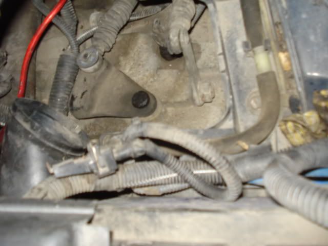

elikkäs, ilmanputsarin kotelon irroitin eilen, löytyipä tuollainen liitin, joka on akun + navalle menevässä johtosarjassa. Liittimen päässä näyttäisi olevan jonkinlainen "lattaliitos" joka kenties katkennut ?
 10 Valve / 1996/ farkku 850 kyseessä.   Auto kyllä siis toimii muuten ihan moitteettomasti.. alkoi vaan ihmetyttämään tuo.  :buck2:
Eli kuvassa tuo liitin mikä on tuon kylmän imuilman tuloputken päällä..

ite ihmettelin samaa enkä vastausta ole keksinyt. Volvossa on usein erilaisia liittimiä valmiina mahdollisille lisävarusteille, olisikohan tämä sellainen. Tuskin on mistään irronnut.  :)

Miksköhän siihen tollanen latta on tungettu  :o

varmaan että saa kii johonkin ettei heilu irtonaisena..kai..

Onko threadin aloittajan autossa varashälytintä ? Jos ei ole, niin tuo voisi olla konepellin avaustunnistimen liitin. Itsellä on samanlainen ja oli välillä irronnut kiinnikkeistään. Tuosta kiinnityslatta jutusta aattelin, että voisi olla se.

eikös tossa olle normaali pistoke, semmonen painettavajousi juttu.. voisiko olla vaikka lisävaloille? tää menee jo arvailuks..  :idiot2:

En tiedä, mikä tuohon kytketään, mutta se muovi ("latta") mikä siellä pistokkeessa on, on muovinen liittimen suoja, joka on tökätty sinne pistokkeeseen

Raotappas johtosarjan suojaputkea vähän ja tarkista minkä väriset johdot siellä menee.
Tosiaan tuossa suojakorkissa on ollut ripustusklipsu joka näyttäis katkenneen. Se töpseli on varmaan ollut syylärin reunassa ripustettuna.

juu ei oo hälytintä autossa...  olikohan tuolla toinen johto muyistaakseni  harmaa-musta.

Lainataas topikkia kun löytyi -94 850 T5:stä purkaessa tuollainen liitin roikkumasta laturin ja ilmastoinnin kompuran läheisyydestä.
Mihinkä tuollainen liitin mahtaa kuulua? Oisko ajovalopyyhkijän moottorilta?

Ainakin ajovalon pyyhkijän moottorille tulee samanlainen liitin.

Olisko cruiselle tuo liitin?

Ilmanputsarin kyljessä olevalle magneettiventtiilille tuo (aloitusviestin) piuha muistaakseni menee. Liittyy juuttuvapituuksisen imusarjan ohjaukseen (V-VIS). Värit olisi tällöin harmaa-musta ja sini-ruskea. Liekö 10-naulaisessa koko järjestelmää?

Tietääkseni vain 20v koneessa on toi muuttuvapituuksinen imusarja.
Nyt tiedän minne se yksi liitin tulee jos näin on, vaikka se ei tule käyttöön.. :D
